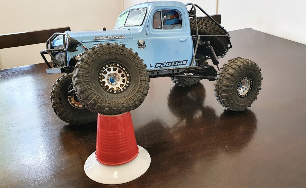

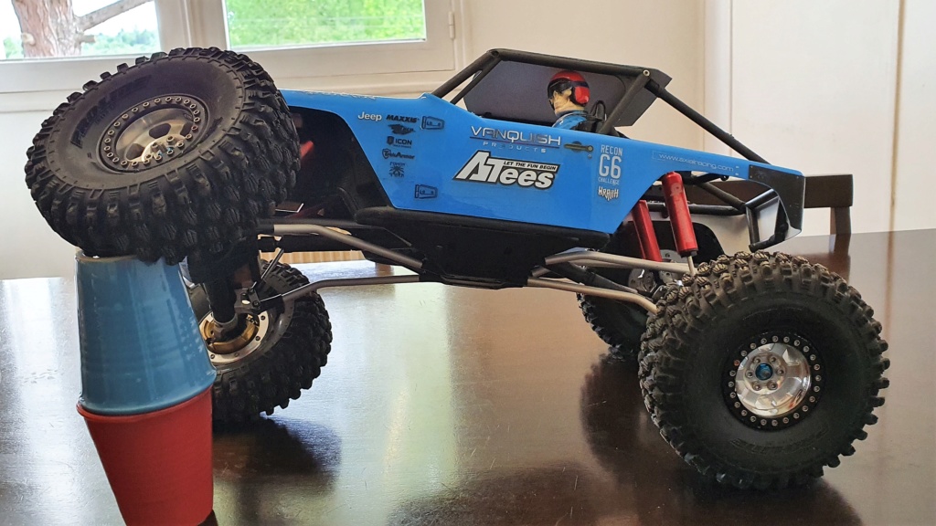

    Pour info :
    Le Wraith avec les 90mm, pneus 140mm.
    Le scx10 avec les 80mm, pneus 120mm

  8. sawblade
    11,843
    16,574
    Attention ! Les amortisseurs ne font pas tout dans un croisement !
    Sur les 2 photos ci dessus, on a des ponts de largeur différente. Donc pour le même angle de croisement, la hauteur a de levée du pneu est plus importante sur le wraith
    Plus la fixation de l'amortisseur est éloignée de la roue, plus ça croise (en mm , pas en degré)
    g-marc and Gaets57 like this.

    728
    Je suis totalement d'accord, le Wraith croise trop à mon goût, je ne m'attendais pas à autant avec des 90.

  13. sawblade
    11,843
    16,574
    C'est cette histoire de distance fixation amortos /roue
    Flagrant sur les ar60 qui sont super larges
