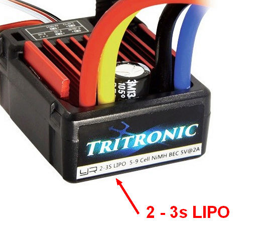

    Bonjour ,
    ce variateur peut t'il fonctionner avec un accu lipo 2s 6500mAh 50c ?
    merci
  3. Chris Customs
    Chris Customs membre
    Oct 20, 2016
    1,782
    1,622
    Oui.
  4. bruno90
    bruno90 membre
    Sep 12, 2016
    106
    11
    Merci pour l'info , je pensais que 6500mah était trop important pour ce vario
  5. Chris Customs
    Oct 20, 2016
    1,782
    1,622
    6500mAh, c'est la capacité de la batterie.
    C'est un peu comme le réservoir à carburant d'un véhicule. Il peut faire 20 litres, 200 litres ou 5000 litres, peu importe.
    Plus le réservoir est grand, plus tu roules longtemps.
    Ce variateur accepte toutes les capacités.
    Par contre il ne supporte que le 2s ou 3s donc maximum 12.6 volts (3x4.2v = 12.6 volts).
