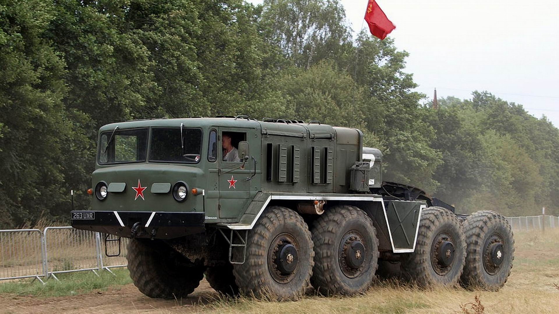

    donc la cabine sera soit un
    MAZ 537
    soit un HEMTT
    ça sera du pur trial et essayer de faire quelque chose dans ce style

  16. Teddy
    Le MAZ et le HEMTT sont déjà) mes préférés en 8x8 ;)
