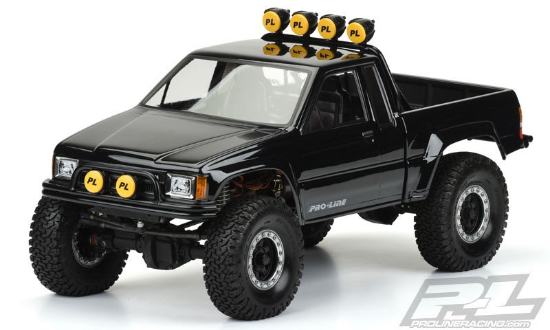

    En tout cas je serais intéressé par ton retour sur la carro de l'Hilux, si c'est bien ce modèle :
    J'avais très envie de me faire une réplique de celui de Marty dans Retour vers le futur, mais impossible de trouver les accessoires qui vont avec, comme la rampe de projecteurs ou les pares-choc ...
