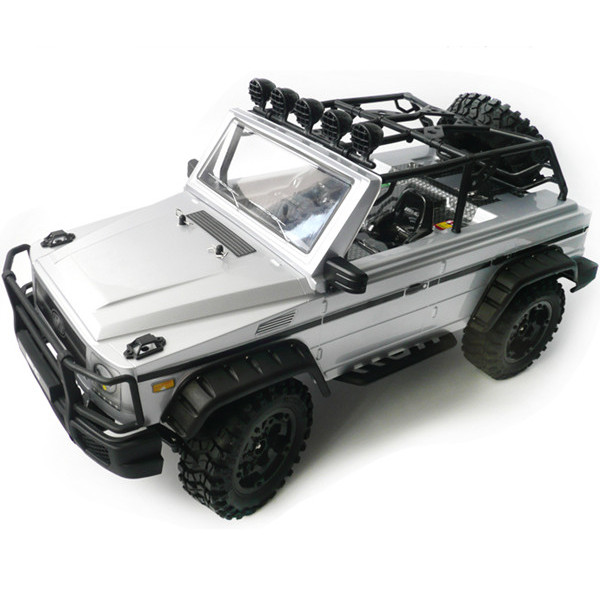

    Bonjour
    Je suis nouveau dans le monde du crawler et on m a offert un HG P402,
    mais je trouve que son rayon de braquage est assez faible. Y a t il une solution pour l'augmenter? J'ai mis un palonnier plus grand mais le problème vient des fusées qui bloquent (enfin il me semble).
    Merci de m avoir lu et peut être de me répondre.
    Alex
