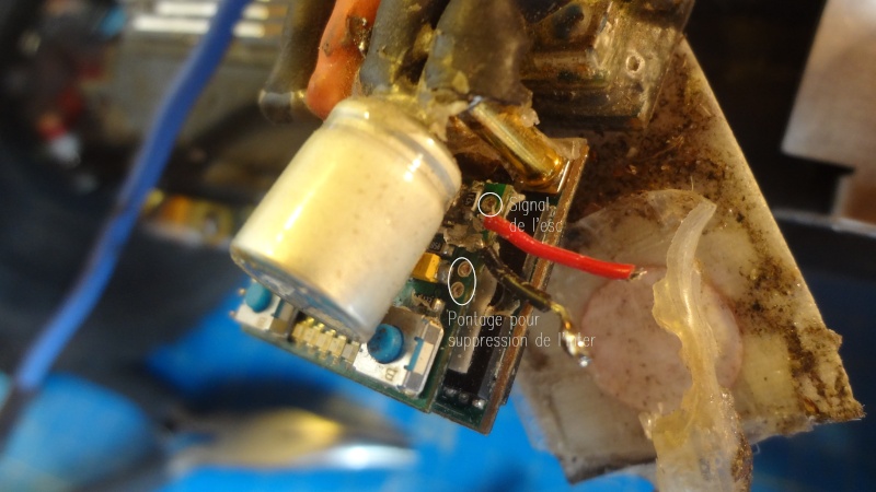

Salut Vendredi, remise en route du XR depuis la dernière manche crawler en RP et au bout de 5mn..........Marche plus :inkoi3: Probleme avec le vario arr. Dés qu'il y a une secousse ou un choc, plus de jus.......J'en déduis un faux contact et après inspection. Les fils du vario sont quasiment coupés (le signal entièrement) et ce, au ras de la sortie du vario :grrr3: Ca va etre sympa à refaire :grrr3: Donc un voyage pour rien à Poigny et démontage du vario. Comme j'avais "dépacké" mes varios, je les avais passé au plastidip par précaution et en l'enlevant :inkoi3: c'est le drame :elamar3: J'ai arraché le fil blanc (signal) et le pontage de l'inter :grrr3: Suis un boulet :mad3: Etant incapable de refaire ces micro-soudures, j'ai du dépouiller mon KOH 1.9 pour récupérer un FXR et refaire mes cablages :sady3: Si quelqu'un est capable de me refaire les soudures sur le FXR ça m'interesse au plus haut point :ang3: Vais quand meme pas le mettre à la benne..........

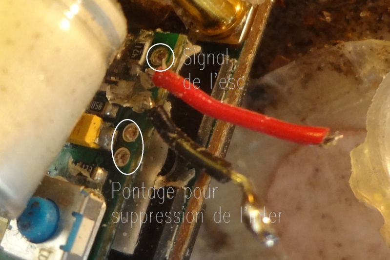

Salut, J'ai déjà fait et je te confirme c'est ultra chiant :mrgreen: Fais moi une photo de près des soudures + - signal et je dis
Merci Francis Voila Il y a le fil blanc du signal à ressouder et deux fils pour ponter ou reposer un inter.
Plutot reponter mais surtout il me faut deux bouts de fils resoudés au vario . Après.... On en parle à la Big :wink3:

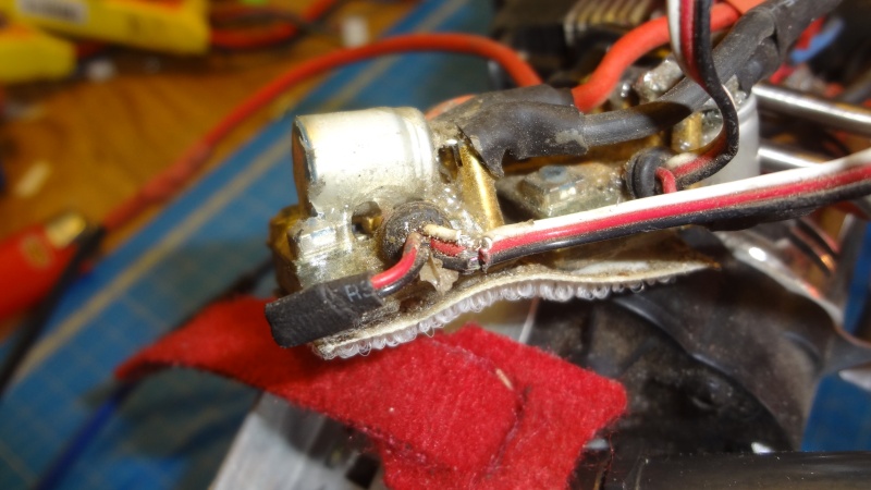

J'ai une pane qui va pas trop mal pour faire ça : Mais sur le fxr les 3 fils sont vraiment très proches :| Au pire tu m'y fais partir par la poste demain et j'essaie de te le faire pour samedi
Super cool de ta part Francis. :wink3: Mais je n'en ai pas besoin pour la Big, j'ai vampirisé mon koh 1.9 pour rééquiper le XR Merci encore, mais te prends pas la tête avec ça cette semaine. J'ammène le FXR à la Big :wink3:
