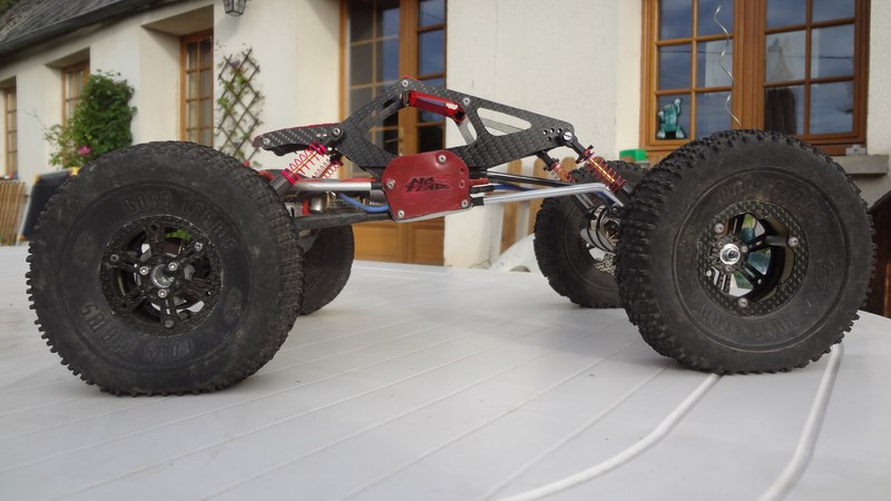

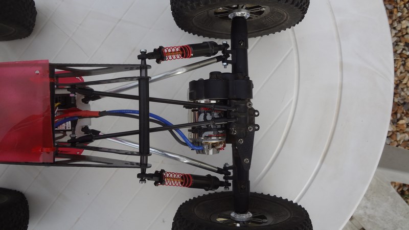

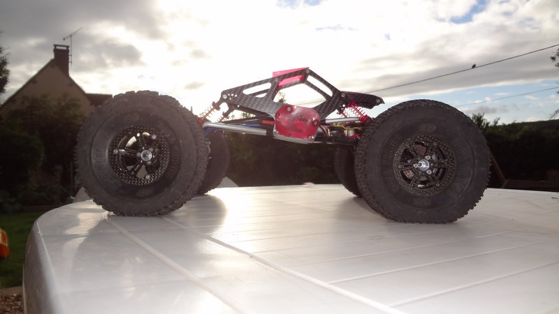

    En attendant le retour du beau temps, je bricole un peu.
    Dernière modif, les liens inf arrières ; ils accrochaient trop de par leur géométrie.
    Modification de leurs ancrages sur le pont. Ils sont maintenant repris au meme niveau que les amortos. J'ai donc meulé les ancrages bas du pont et ça dégage plutot bien l'arrière du chassis. Au passage j'ai refait les liens arr sup un chouia plus long pour clocker un peu plus le pont et réhausser légèrement le moteur.
    Je n'ai pas pu faire beaucoup d'essais mais ça a l'air pas mal du tout.
    a+
  8. TC94
    4 Novembre 2010
    2 802
    Ca dégage bien. :yes3:

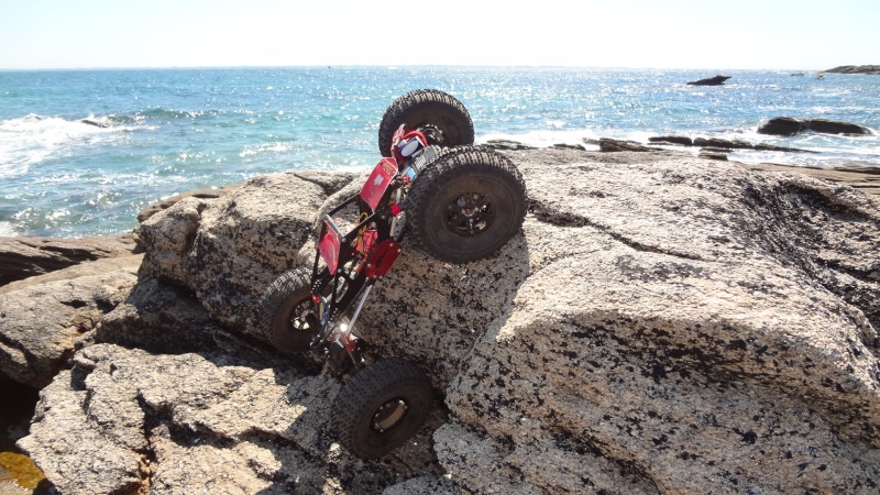

    Le XR se refait une santé en bretagne :zunt3:
    Spot de ouf à 500m du camping :ang3:
  10. Francis_63
    Francis_63 membre
    11 Février 2010
    3 195
    41
    Très joli photo :yeah3:
  11. MAGZ
    MAGZ membre
    30 Mai 2012
    3 195
    223
    salut
    superbe machine et photos!!! :yes3:
  12. Sly
    Sly membre
    16 Mars 2009
    1 763
    Rien de tel que l'air marin pour se refaire une santé :wink3:
