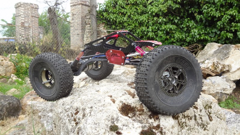

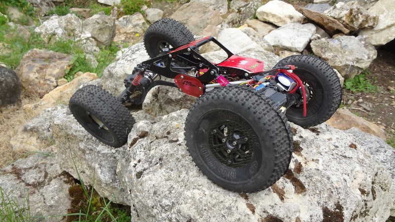

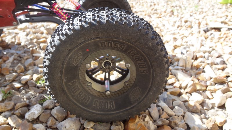

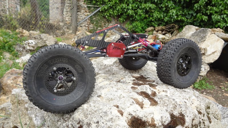

    Bon, j'avais laché l'affaire pour ce qui était de descendre en dessous des 2 kg..........Mais en fait non :grrr3: Mais à moindre cout car sinon c'est sans fin :mad3:
    Donc des modifs , notamment sur le train arrière.
    Remplacement des anciens Hubs hex VP, inversion des flasques des jantes, exit le système beadlock (va falloir coller :elamar3: ), fabricaton de nouvelles entretoises pour rattraper l'épaisseur des beadlocks :brico3:
    Du coup, j'ai augmenter considérablement les voies :confused3:
    Avant : 278mm qui passe à 290mm
    Arrière : 265mm qui passe à 287mm
    Forcément, je devrais gagner en stabilité dans les dévers mais ça risque de pas mal frotter sous les ponts :sarcas3:
    J'ai fait un essai rapide hier et ça ne m'a pas plus déranger que ça......Mais faudrait tester plus longtemps quand meme.
    Les accus 850 on laissé la place à des 460mah (ca c'était plutot facile :rir3: )
    L'électronique a subit une opération à coeur ouvert. Exit les boitiers des FXR et ressoudage plus propre et surtout plus adapté au chassis car avant les fils pouvaient, dans certains cas, brider les débattements.
    Quelque retaillage dans le chassis et à droite/à gauche pour grapiller des g :brico3:
    Tout ceci m'ammene au poids....
    J'étais donc à 2060 rtr et maintenant je suis arriver à 1980g avec une répartition de 61,7/38,3 :zunt3:
    Au passage, un grand merci à Bouky pour sa feuille de calcul de répartition. Trop pratique ! :yes3:
    Je vais donc pouvoir enlever des lests ; environ 82g pour revenir à 60/40 mais je vais très certainement en enlever que 40 g car j'aime bien une répartion un peu au dessus de 60% pour l'avant.
