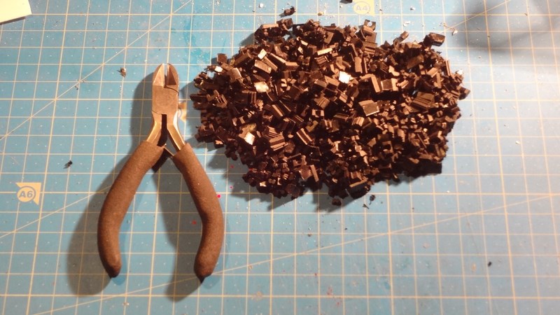

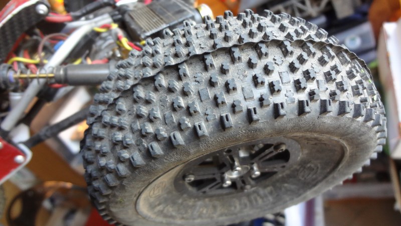

  17. Gorghor
    Gorghor membre
    1 943
    64
    :blerp3: :blerp3: :blerp3:
    Une ch'tite tof des BC
    J'ai donc rasé une rangée sur trois en décalé des deux cotés du pneu ainsi que tous les crampons latéraux. Mais j'ai gardé la bande latérale pour ne pas assouplir trop les flancs.
    Première impression :
    Plutot bonne.
    C'est vraiment beaucoup plus doux en sensation que les HB.
    Vais p'tetre bien les gardé pour la manche de dimanche.....
    Au pire, si c'est catastrophique j'emmenerai les HB, mais je doute que je sois plus mauvais avec les BC qu'avec les HB :rir3:
  18. Gorghor
    Gorghor membre
    1 943
    64
    Surprise :hein3:
    J'avais cru comprendre que les BC étaient plus légers que les Rovers.....
    Et bah non...
    En tout cas pas les miens.
    Je prend presque 10g par roues avec les BC par rapport aux HB :grrr3:
    Tanpis :roll3:
  19. The Dude
    4 001
    c'est p-e parce que tes rover sont plus poncés sur les flancs :wink3:
    tu peux sans soucis poncer le reste sur les BC (tu gagneras p-e 2-3 gr :mad3: ), enfin avec les mousses CI closed cell y'a aucun soucis :smile3:
    j'aime bien la découpe que tu as faite, c'est la mm avt/arr?
  20. Sly
    Sly membre
    16 Mars 2009
    1 763
    Ah oui tiens, je pensais aussi que les Losi étaient plus légers.
    Pour gagner un peu de poids tu peux aussi percer l'intérieur des crampons restants, mais attention à ne pas passer à travers. Tu gagnera quelques grammes tout en augmentant le grip... :wink3: :mad3:
