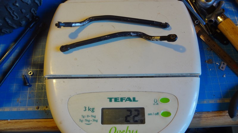

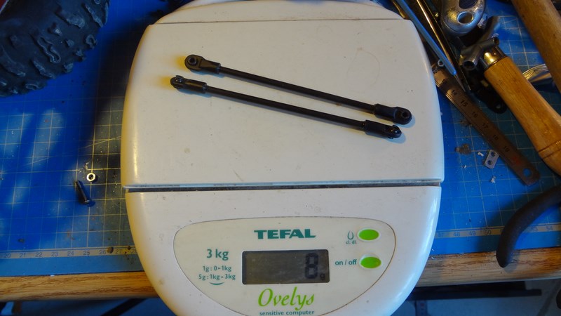

    Dernière nouveauté:
    Les liens arr sup
    Avant
    Après
    Et comme j'ai nettoyé et modifié ma home-zone et ben je n'ai pas pu résister et je suis aller vider un pack pour voir si ça tenait. :ang3:
    Pas de soucis, ça tient :zunt3:
    Et mieux encore, ça "libère" le mouvement du pont arrière car j'ai modifié leur position (ils sont passé à l'intérieur du chassis et remonté un peu coté chassis).
    Avec les anciens liens et leur position, ça venait butter sur les liens inf ou l'arrière du chassis suivant le cas......voir les deux :roll3:

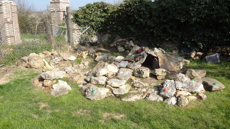

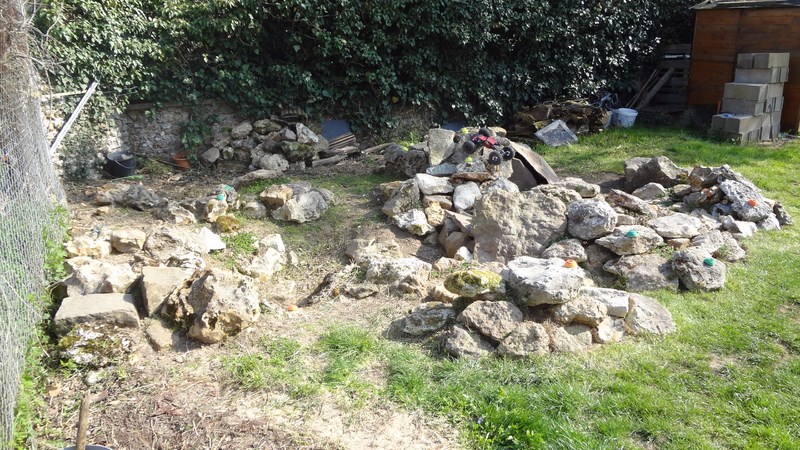

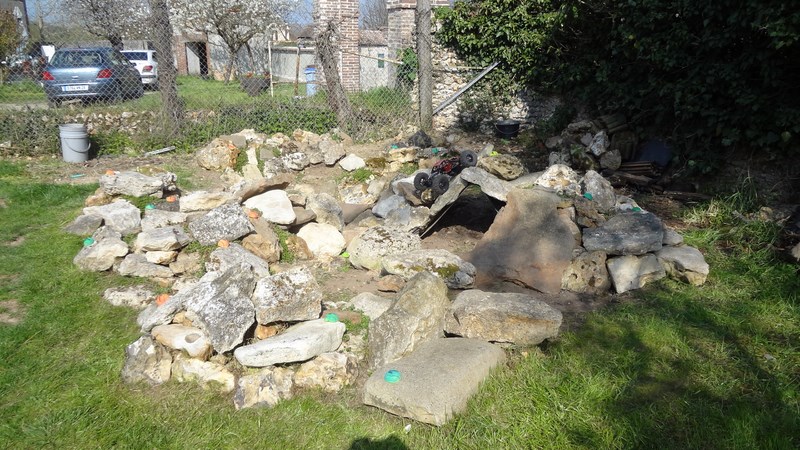

    Aujourd'hui, petit roulage à domicile pour tester un nouveau set up de mousses. Je trouvais que j'avais trop de rebond avec les inner en bois de CI. J'avais acheté d'occaz, il y a un moment des inner ancienne génération de CI bien plus mous. Montage hier soir et essais cette aprèm.
    Convaincant. Je préfère cette config. Les pneus sont certes beaucoup plus mous mais je n'ai pas senti de handicap quant à la déformation du pneu dans les devers.
    C'était aussi 'occaz de bien vérifier si les liens carbone tenaient......Et ils tiennent avec ce que je leur ai mis.....J'ai du faire 5 packs de 850 et RAS :zunt3:
    J'ai fait un essai de toit dans la meme matière que mes panneaux latéraux et pareil.....Ca a tenu :zunt3: . Ca faisait longtemps que je ne finissais pas la journée soit en décapotable, soit avec le toit en vrac.
    Petites tofs de ma home zone remise à neuf et modifiée
    C'est pas grand (environ 20m2) mais ca permet de vider quelques packs vite fait le soir sans avoir à prendre la bagnole.
