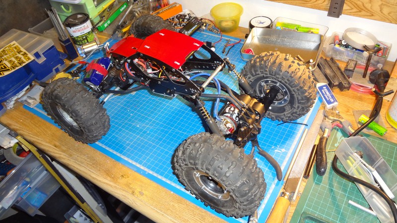

    Et le voici quasi terminé :zunt3:
    Reste encore les panneaux latéraux et surtout des nouvelles jantes :ang3:
    Et retrouver aussi des rilsans noirs :grrr3:

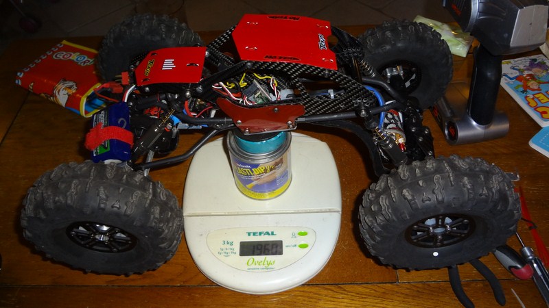

    Petit passage à la pesée en rtr avec accu de 850.
    Malgré les différentes modifs, il n'a pas tellement perdu de poids. Notamment car j'ai pris pas mal de poids en remplaçant les sidewinder par les tekin.
    Mais avec les nouvelles jantes il devrait passer en dessous de 2kg :zunt3:
    On verra plus tard pour la répartition quand les nouvelles jantes seront là :wink3:

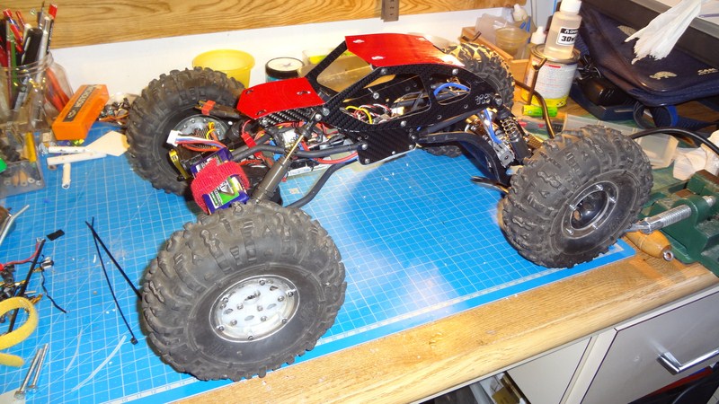

    Une petite mise à jour s'impose......

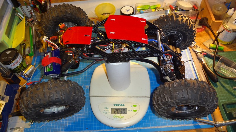

    Les jantes sont bien arrivées, les pneus ont été assoupli et changement de set up de mousses.
    Le poids avec les nouvelles jantes
    Mais la répartition n'est pas bonne donc ajout de lests pour passer en RTR à 2030g avec une répartition de 60/40.
    Dommage pour la barre des 2kg :roll3:

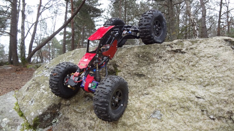

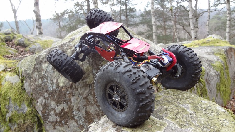

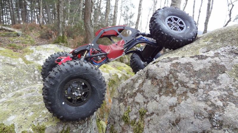

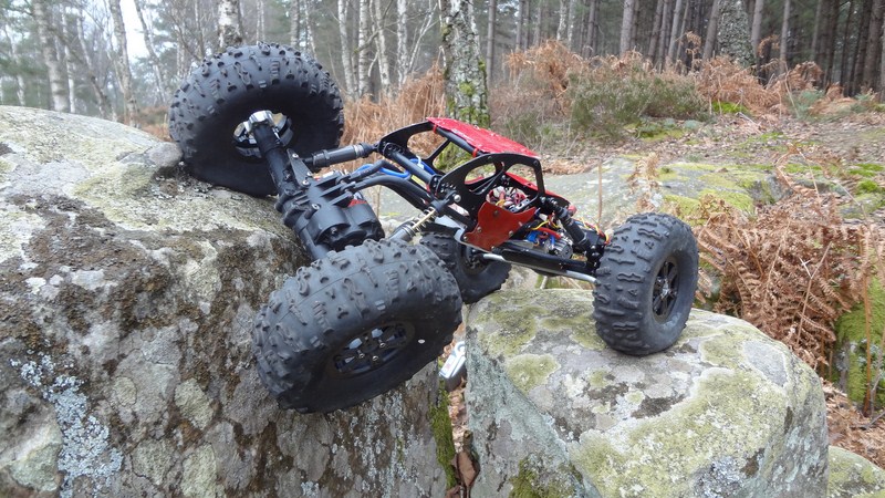

    Hier petit roulage par un froid de canard (premier roulage depuis novembre et toutes les modifs de l'hiver).
    Test plutot satisfaisant mais dur de se remettre en action avec un tel froid (mes doigts n'ont pas résister bien longtemps). De plus les rochers et les pneus n'étaient pas au top du grip avec cette température. Mais au moins c'était sec :ang3:
    Le surplus de puissance est appréciable et le mix des pignons moteur (15dts à l'avant et 14 dts à l'arrière) améliore grandement la motricité.
    Ca fait plaisir de ressortir un peu le crawler :zunt3:
