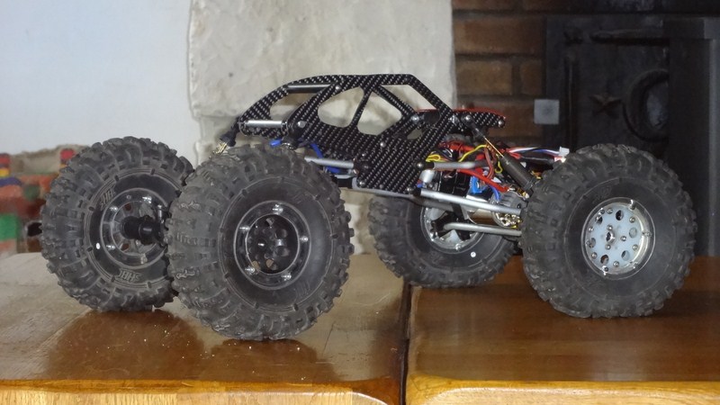

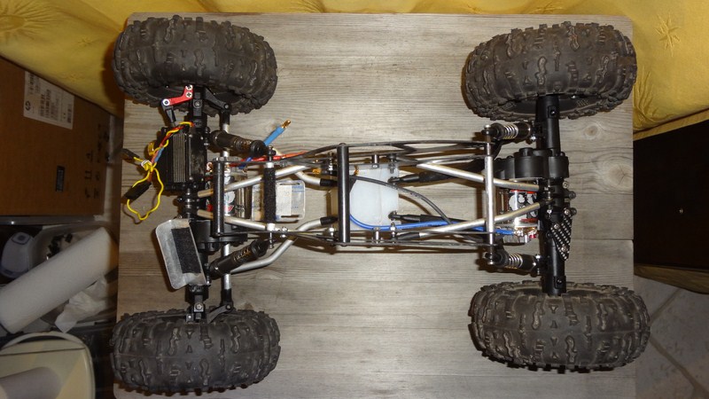

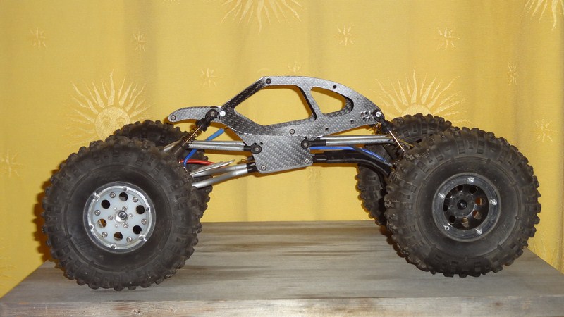

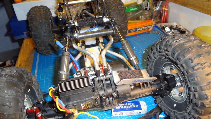

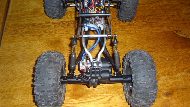

    Montage des amortos et remplacement des rotules aciers
    Le chassis a légèrement évolué ; les flancs ne sont plus parallèles à la cabine.
    Un vrai bonheur ces amortos :ang3:
    Ca me change de mes passoires :mad3:
    Reste peut etre à ajuster la hauteur mais ça me parait pas mal.
    L'électro est prète à embarquer :zunt3:

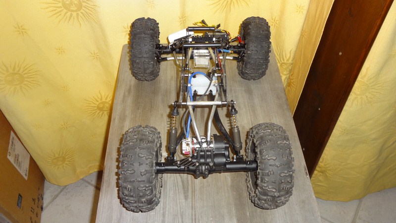

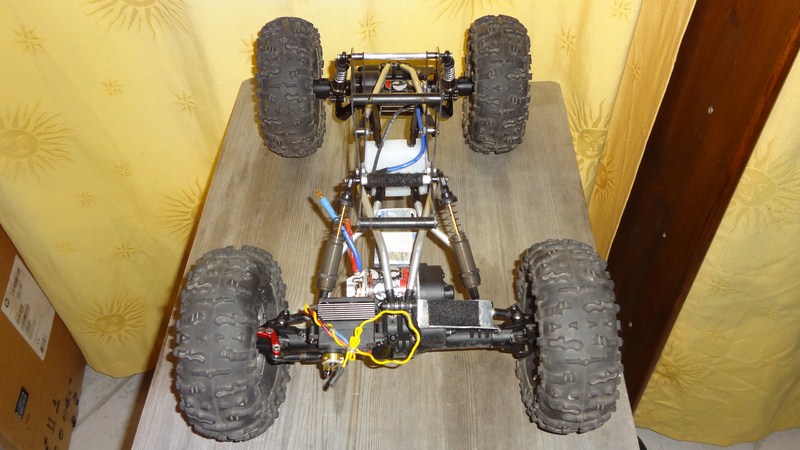

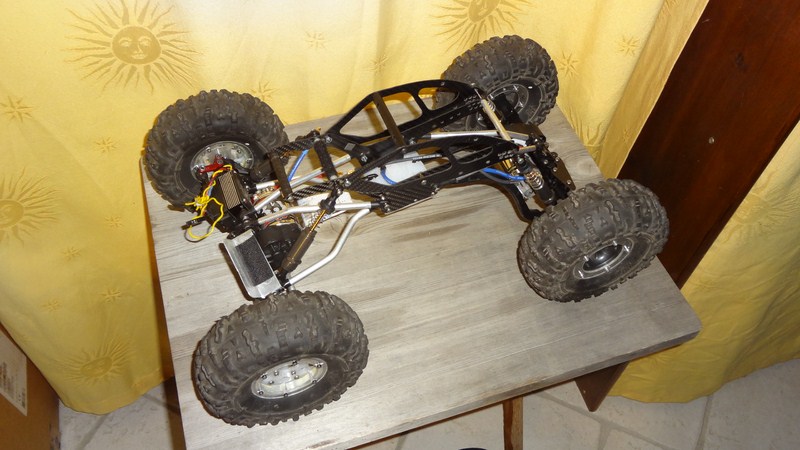

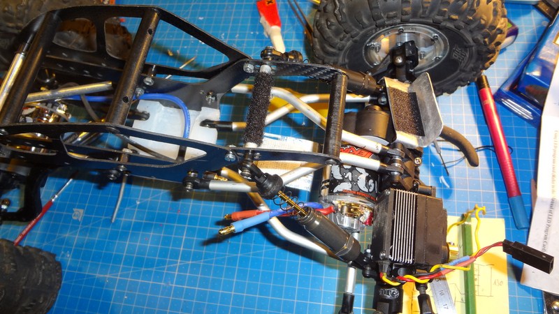

    Problème pour caser les Fxr derrière le moteur.........les liens sup gènent :grrr3:
    Donc on refait les liens :brico3:
    Maintenant ça devrait passer :zunt3:
  20. Gorghor
    Gorghor membre
    1 943
    64

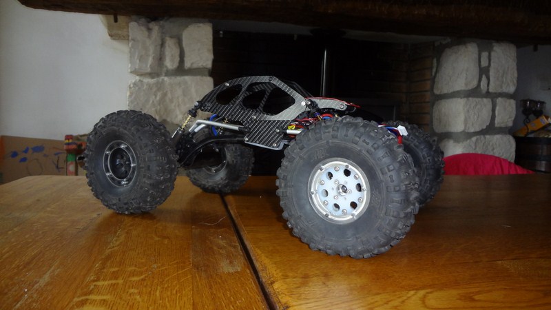

    Après les liens avants, les liens arrières :rir3:
    L'électro est posée et le "capot" est fait
    Reste les panneaux latéraux et le toit :brico3:
