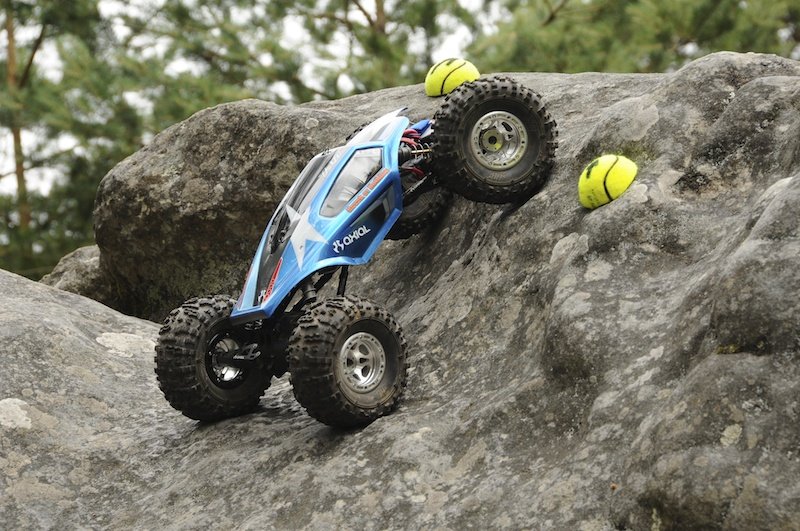

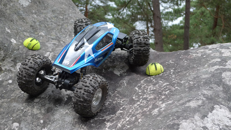

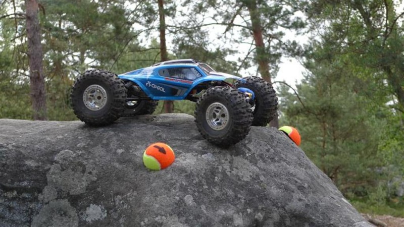

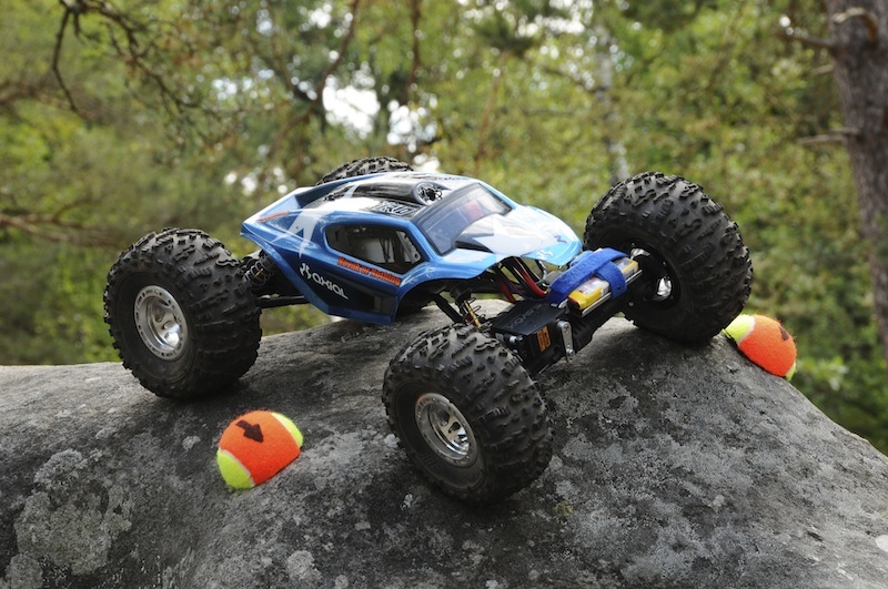

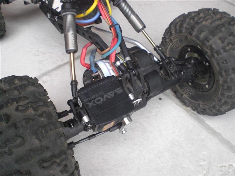

    Une mise à jour de la bestiole (depuis le temps)
    Bart m'a filé une radio à volant avec une 3ème voie on/off/on (encore merci) parce que les sticks ce n'est vraiment pas pour moi. Question d'habitude me direz-vous mais moi je n'aime pas changer mes habitudes :rir3:
    Donc la config actuelle est donc un rooster en 2s, le dig rc4wd et un savox SC0251mg à la direction.
    Quelques photos de la dernière sortie à Franchard

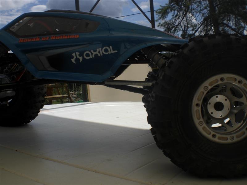

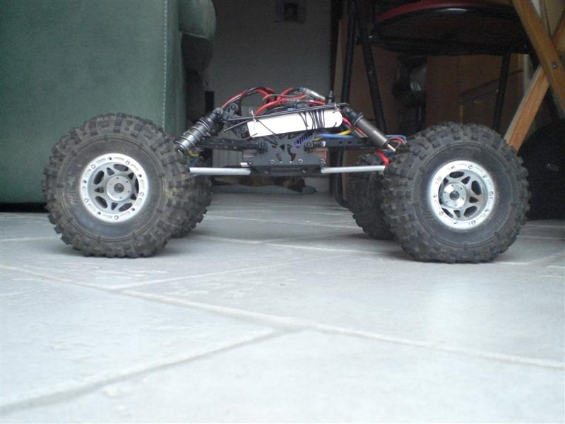

    Aujourd'hui j'ai changer mes liens inférieurs car à la dernière sortie crawler à Franchard, je me suis aperçu que les liens droits me pénalisaient sur certains passages. J'étais parti pour les faire avec de l'alu mais en fouillant dans mes tiroirs, je suis tombé sur des liens coudés d'ax10 ; et en y regardant bien ça le fait pilpoil :ang3:
    Il y a juste à changer les rotules sur l'avant des liens avants. Ca dégage bien le ventre de la bete.
    Voici un lien remplacé pour voir la différence.
    Et une fois tous les liens remplacés
    Ensuite pour gagner un peu en rayon de braquage, j'ai remplacé ces satanés ressorts des amortos avants qui frottaient contre les pneus par des ressorts internes. Tant que j'y étais, j'ai également "clocké" le pont avant (je crois que c'est comme ça qu'on dit quand on bascule le pont en rallongeant les liens sup, non?). En plus, comme on peut régler les c-hubs on ne perd pas en braquage (bien foutu quand meme axial)
    Par contre, à force de le manipuler et de le retourner dans tous les sens, j'ai flingué mon support d'accu qui était sur le pont :grrr3: . Il n'était pas terrible mais bon.....à refaire :brico3:
