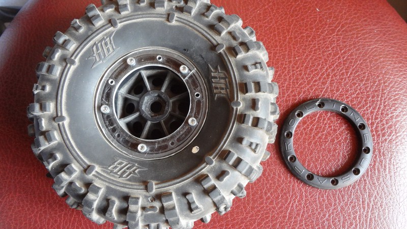

    J'essaye d'alléger l'arrière au max donc je remplace les ring des jantes Proline qui pèsent 20g chacun :inkoi3: par des ring en plexi. Ca se travaille super bien à la dremel.
    Le seu soucis c'est que c'est réputé assez cassant. A voir mais ces pièces ne sont pas vraiment soumis aux contraintes. Juste faire attention au montage.
    Le gros avantage, c'est le gain de poids :
    20x4=80g avec les anciens rings
    4x4=16g avec les nouveaux :zunt3:
    Soit une différence de 64g. Ce qui pourrait faire descendre le poids rtr à 2111g.
    A vérifier......

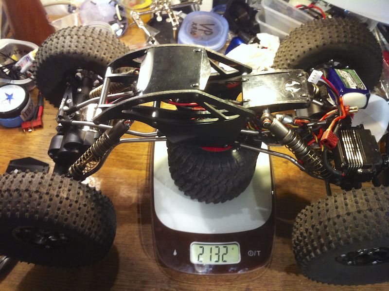

    Nouveau poids rtr avec les rings "allégés" : 2,100/2,105kg :zunt3: (mesure faite après une bonne 20aine d'essais tellement ma balance déconne)
    La répartition semble etre de 59,7% à l'avant et 40,3% à l'arrière.
    Maintenant, on va tester ça demain pour voir si la chasse aux grammes est bénéfique :ang3: ............................. ou pas :grain3:

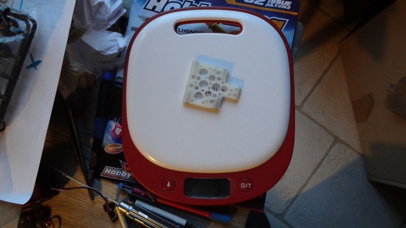

    J'ai retravaillé le skid qui pesait 14g pour le réduire à 9g.

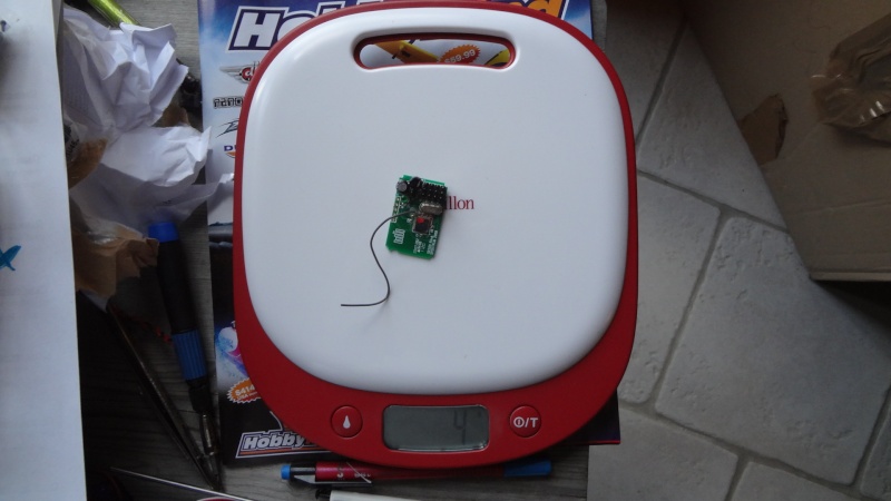

    Le récepteur a perdu sa coquille pour passer de 10g à 4g avec un petit traitement au plasti dip quand meme.
    Ca devient vraiment dur et ca ne diminue que très faiblement le poids mais ces petites modifs ne coutent rien alors pourquoi s'en priver :tadaa3:
    Tout ceci nous amène à un poids RTR (accus de 860mah) de 2091g.
    Mon objectif de passer en dessous de 2100g est donc atteint mais je dois pouvoir faire un peu mieux.....

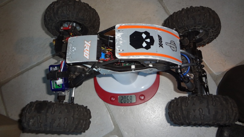

    Dernier poids RTR (accus de 850 et répartition de 61/39) : 2068g
    Ca sera la config de dimanche car plus trop le temps de tenter d'autres choses.
    Depuis la big il a quand meme perdu presque 300g :zunt3:

    Très beau régime ! Mine de rien 300g c'est énorme !!! :yes3:
