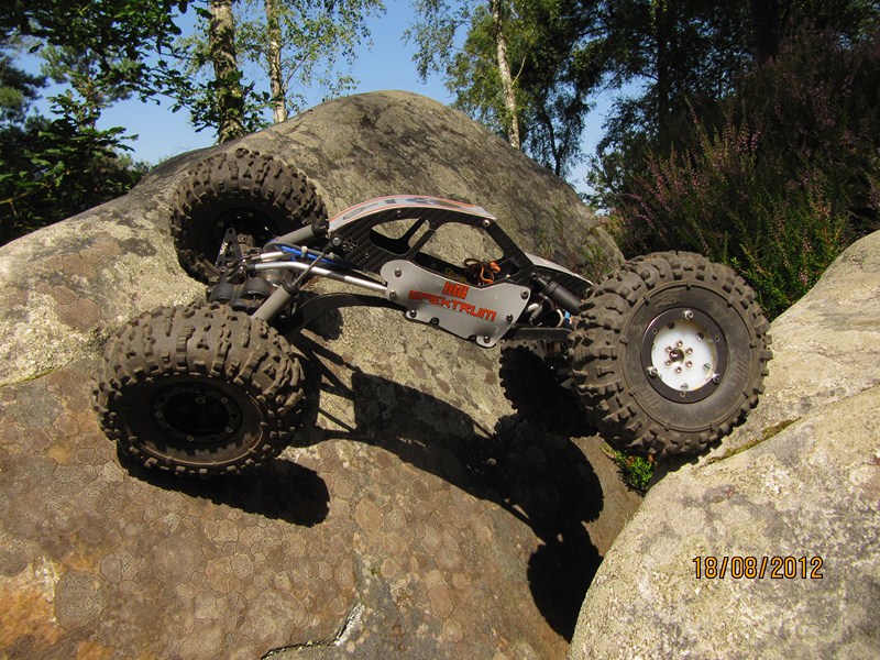

    Je garde ça pour les grandes occaz :blerp3: :blerp3: :blerp3:

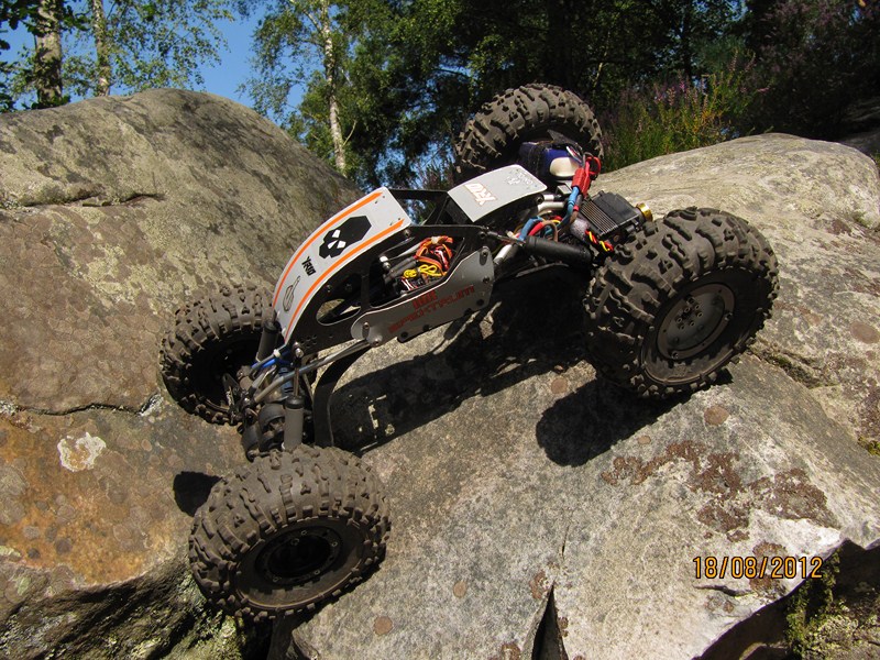

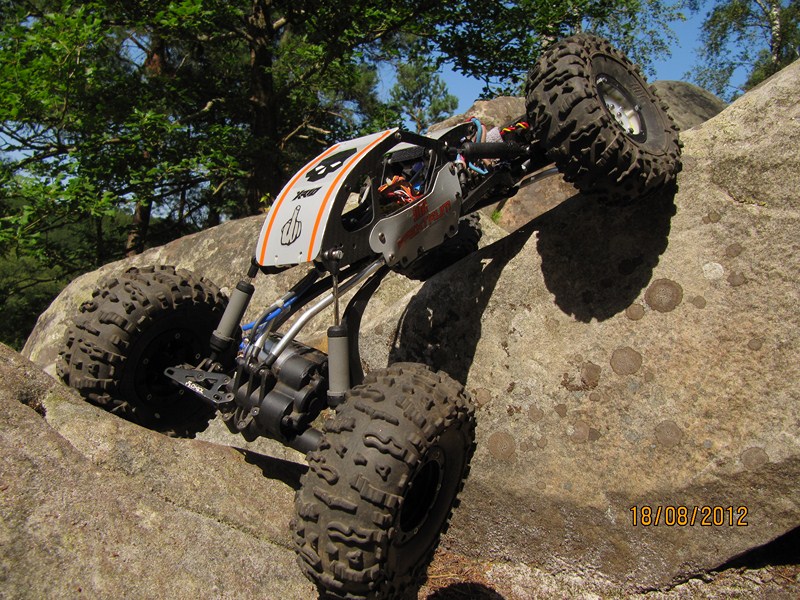

    Hier, premier roulage avec le xr......Pas mal......
    Tient mieux les dévers mais il faut que j'attache mieux la lipo qui a tendance à sortir du support :grrr3: et à pendouiller. Un petit velcro supplémentaire devrait régler le problème.
    cet aprèm, roulage........
  2. Sly
    Sly membre
    16 Mars 2009
    1 763
    Mais c'est qu'il est chaud le Lolo.... :rir3:
    Tu as mis des ressorts interne sur tes amortisseurs ?

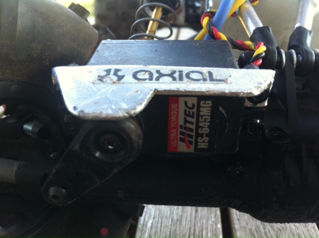

    juste une petite remarque... concernant la protection de servo que tu as supprimée.
    pour moi, t'as bien fait, elle ne servait à rien :mad3:
    la protection de servo qu'il faut utiliser, c'est de ce type:
    ça permet en cas de retournement quand on tape sur le palonnier, d'éviter de cisailler son arbre de sortie.
    et au prix des servos...
  9. Gorghor
    Gorghor membre
    1 943
    64
    Carrément d'accord avec toi :wink3:
    Faut que je vois pour en faire une plutot dans ton style.
    Merci de l'idée :zunt3:
