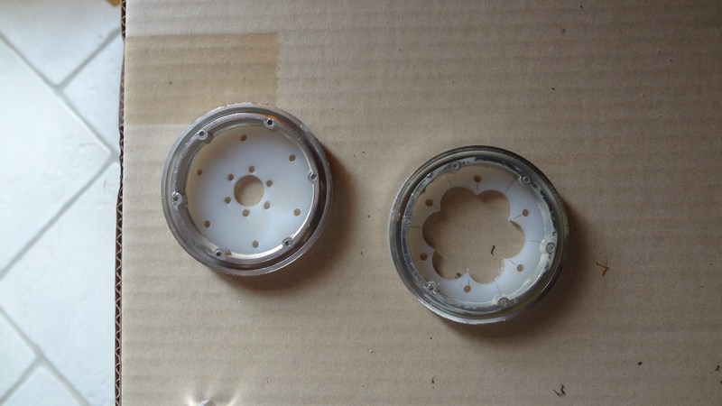

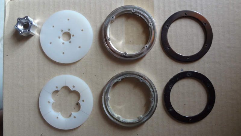

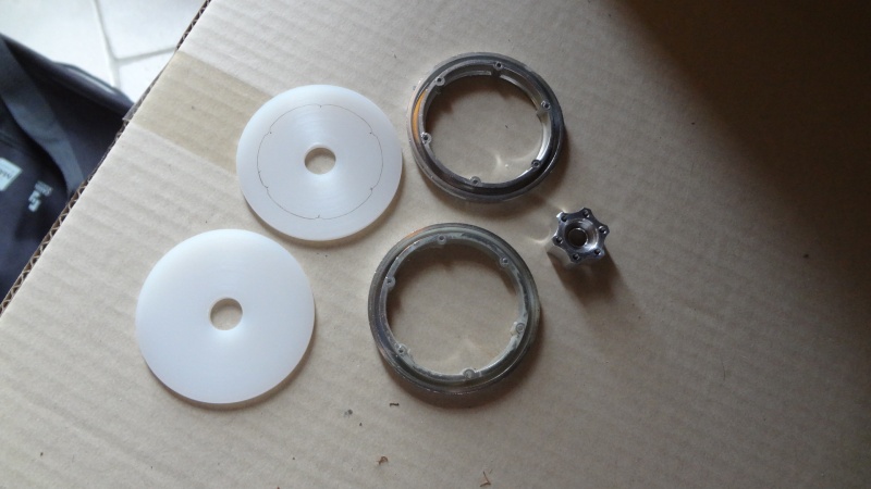

    Voici une première étape.
    Bon d'accord c'est du poids en bas, mais comme il est plus facile d'alourdir que d'alléger.....
    En plus, ca fait un moment que j'avais envie de tenter quelque chose dans ce genre.
    des jantes axial passées à la dremel, des ring en plastique découpés par un pote, des hubs VP......
    reste à faire des entretoises (plusieurs jeux pour permettre de changer de largeur) pour relier les deux rings, coller les moreaux axial sur les ring à la colle bi-composant, percer les rings (entretoises et hubs).
    Mais avec les travaux de la maison......ça risque de prendre du temps :sady3:
    a+

    par contre pourquoi tu veux coller ?? :confused3:
  11. Gorghor
    Gorghor membre
    1 943
    64
    En fit, en me relisant je me rend compte que je me suis mal exprimé ; ce que j'appelle des rings n'en sont pas. C'et plutot l'interieur de la jante ou je vais coller les "gorges" des parties axial. et ceci de chaque coté de la jantes (int et ext). les rings sont les axial (pas présent sur la photo)
    j'suis pas sur d'etre très clair, moi :sarcas3: :mdr3:

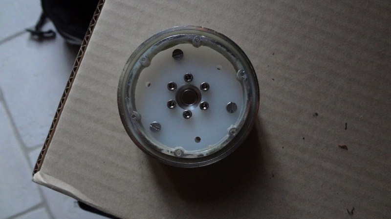

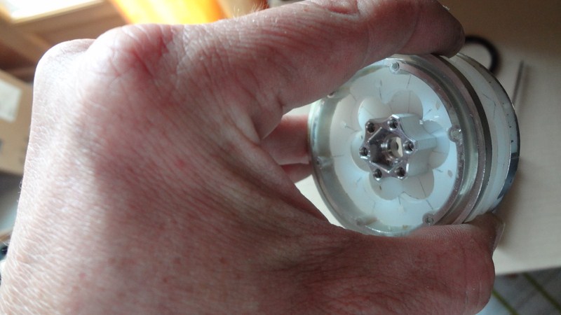

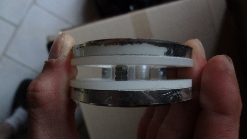

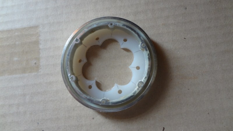

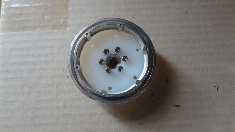

    Ca avance gentillement........
    La première jante test est quasi finie ; les disques int et ext sont percés, le hub VP a pris sa place et les parties axial sont collées (en séchage). Les entretoises restent à faire (elles devraient faire dans les 5mm).
    Quelques tofs avant collage.

    Waaaaa.... Beau boulot tout ça :yes3:
    Et niveau poid ça donne quoi par rapport a d'autres jantes ?

    Merci Sylvain
    Pas encore passé à la pesée, j'attends que ça sèche. mais j'espère arriver vers les 50g voir moins :ang3:
    mais ca reste du poids en moins en dessous du cdg......à voir si c'est concluant.......

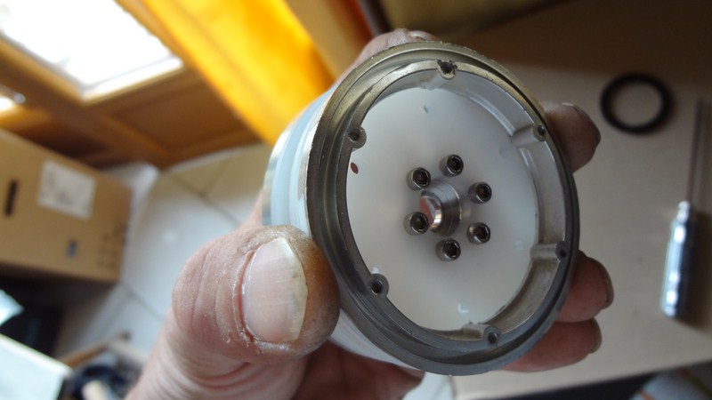

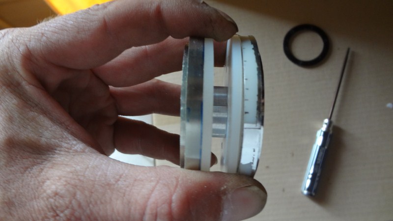

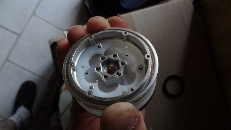

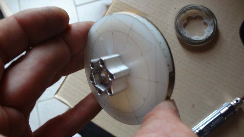

    Premier essai cet aprem et.............La colle bi composant ne tient pas :bobo3:
    Plus qu'a recommencer en changeant de colle :grrr3:
    Mais paeut-etre que je n'ai pas attendu assez au séchage....
    Je recolle ce soir.
    Sinon au final ça donne ça.
    Sinon, au niveau du poids, je n'arrive pas au résultat souhaité :cryi3:
    Environ 70g par jante avec le hub. Mais je dois pouvoir gratter une petite dizaine de grammes avec les entretoise (pour l'instant ce sont des écrous m3) et tailler un peu le disque ext.
    à suivre...........
