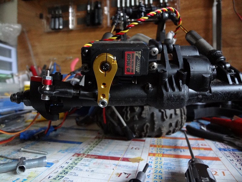

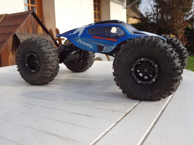

    2 petites modifs.....rien de transcendant mais bon en attendant la voiture jaune........
    D'abord exit le savox 20kg et bonjour le hitec 29kg
    Plus puissant et plus rapide.....ça devrait le faire :ang3:
    Changement des liens inf avants en alu par des liens en delrin car ça accrochait trop à mon gout sur les caillasses.
    c'est tout....

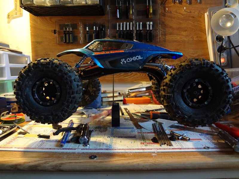

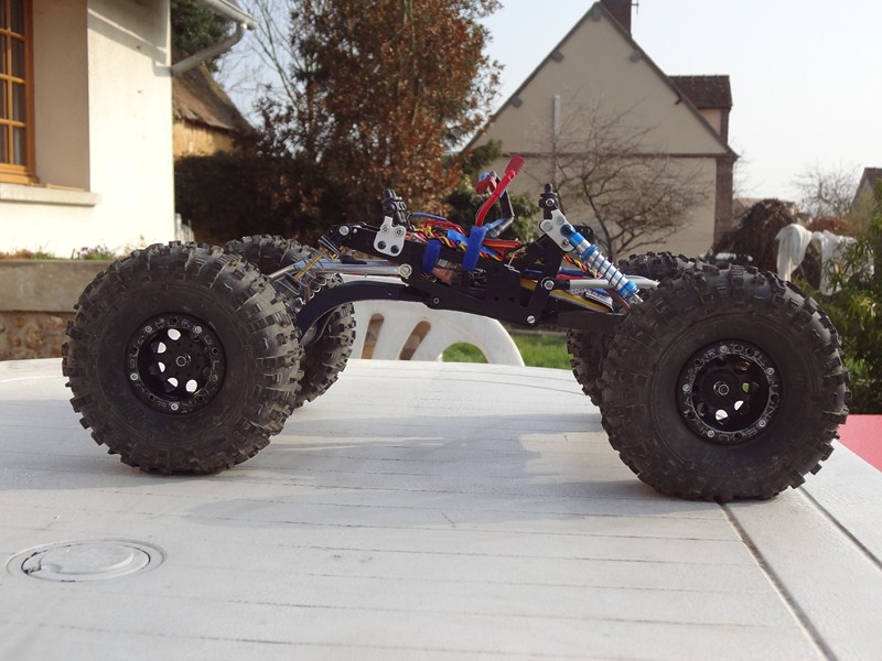

    Vu que la date fatidique approche à grand pas, je peaufine les réglages du XR......
    Et là, c'est le drame...........
    Alors que mes derniers essais étaient presque satisfaisant, j'ai voulu revoir un peu la répartition des masses et surtout les amortos que je trouvaient un chouia trop souples....
    Résultat j'ai complètement modifié son comportement. A tel point que je n'arrivais plus à passer à des endroits du jardin qui me servaient de référence :bobo3:
    J'ai bricolé toute la journée et voici donc le résultat.....Bon j'ai encore un peu de mal sur le muret de la terrasse alors qu'avant ça passait pas mal mais bon.....j'attends des pièces avant de continuer.
    Niveau poids il a pris un peu d'embonpoint pour arriver à 2,480kg (ça commence à faire beaucoup mais je me dis que tant que c'est bien réparti :jecpa3: )
    Les jantes avant sont lestées de 115g de plomb et rien à l'arrière.
    Poids avant : 1,470kg
    poids arr : 1,010kg
    Soit 59,3/40,7 de répartition
    La traditionnelle photo d'équilibre
    Les amortos avants du xr ont dégagé pour etre remplacé par des rc4wd dual sprins (avec le ressort bas changé) qui améliorent la stabilité (moins mou)
    Maintenant va falloir tester sur de vrais rochers...............
    a+

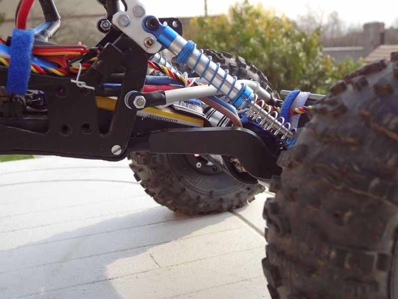

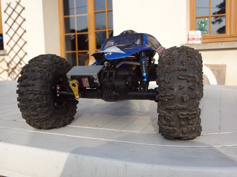

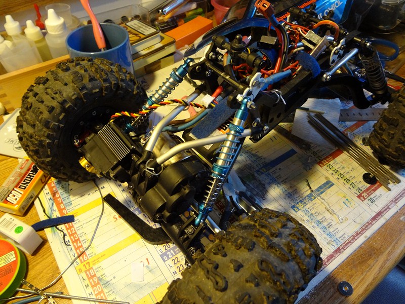

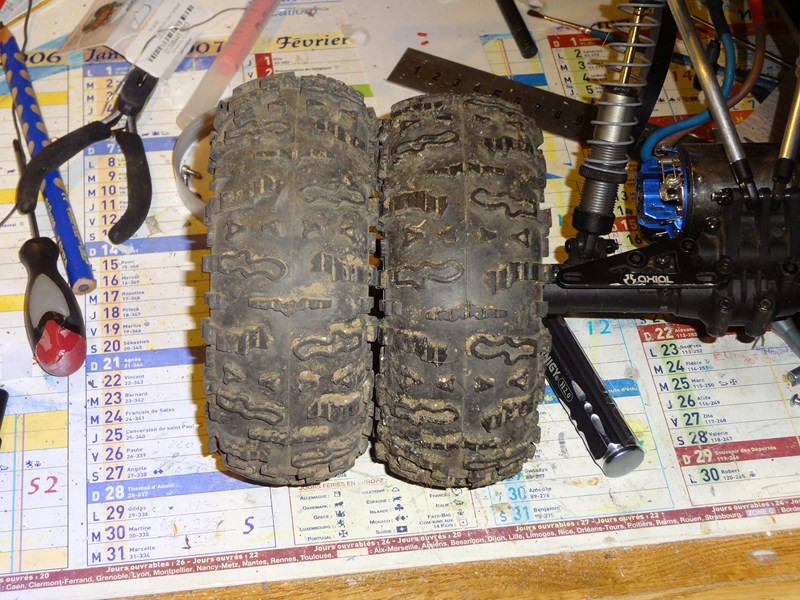

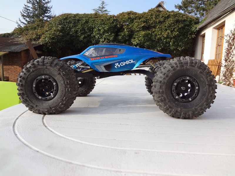

    Le matos reçu cette semaine est monté et j'ai fait quelques modifs.
    Tou d'abord les mousses CI qui malgré de très courts tests dans le jardin me font très bonne impression.
    J'ai monté des "firm/soft" à l'avant et "firm/medium" à l'arrière et tout ça en "narrow". Et j'ai aussi rajouter l'anneau ext. livré avec mais je vais peut-etre retiré cet anneau sur l'arrière.....A voir demain lors des tests :jecpa3:
    Par contre, le inner (super dur d'ailleurs) bouchent la ventilation des jantes donc il faut repercer le pneu.
    Une tof comparative : à gauche les CI et à droite les mousses rc4wd des rock crusher
    Je suis passé en pignon de 15dts RRP et j'ai monté une protection sur le servo.
    J'ai aussi rabaissé légèrement la garde au sol pour arriver à 8,5cm à l'avant du chassis et 9,5cm à l'arrière. Tout ça en inclinant plus mes amortos.
    J'ai retravaillé mes anciens liens en delrin car ils dégageaient mieux le ventre que le droits home made.

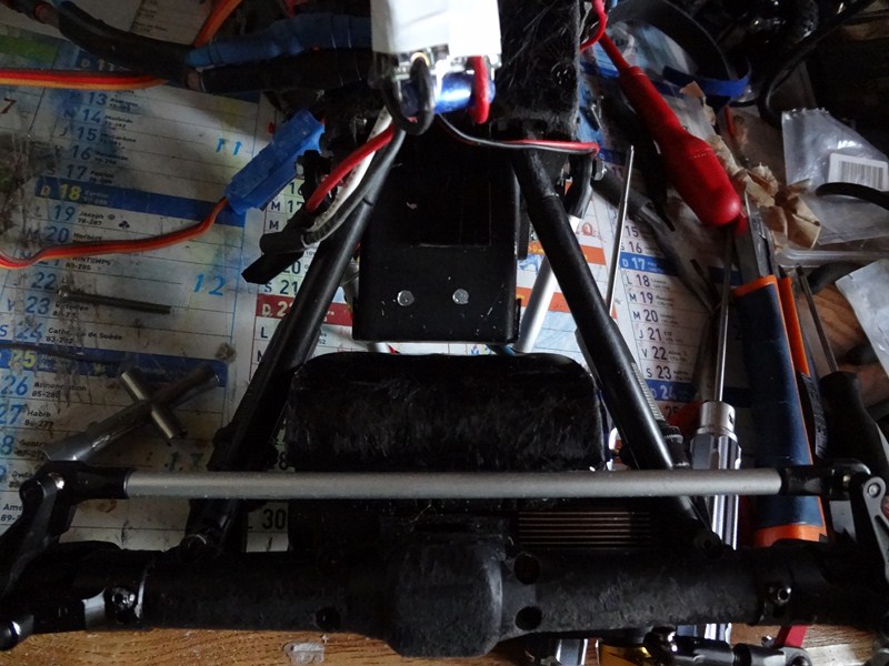

    La carro a reçu une légère découpe sur la partie basse.
    a+

    Sur ta photo comparative des pneus, ils sont montés sur les mêmes jantes ? Ou en tout cas sur des jantes de même largeur ?
  20. Gorghor
    Gorghor membre
    1 943
    64
    Re: Au début c'était un XR10.........Bon, ya encore la carro
    Ouaip, monté sur les memes jantes: proline eightshooters
