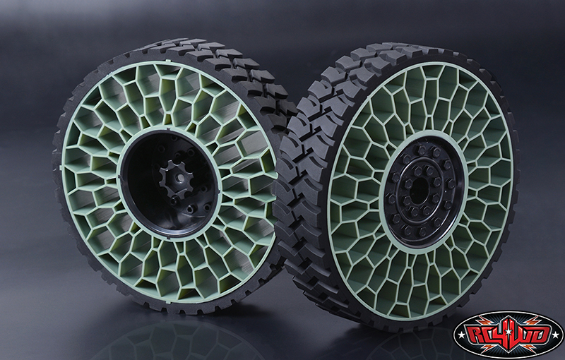

    Cherchez pas plus loin, j'ai la solution à tout vos soucis:
    Arsenal 5.25

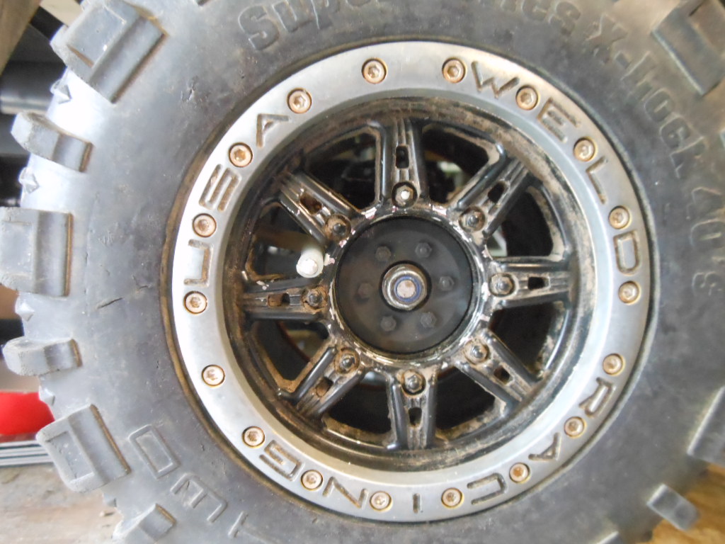

    mon astuce est la suivante : je mets une couche de colle pu40 dans le pneu, ce qui le rend plus épais et comme ça il s'écrase moins sous le poids du véhicule "17 kilos pour le mien" :hihi: un petit tube dans le trou de la jante un bout de durite souple et un bouchon en alu fait maison pour le gonflage du pneu . Une poire d'amorçage pour moteur diesel me sert de pompe pour gonfler les roues (y)
    voilà c'est tout ;)
