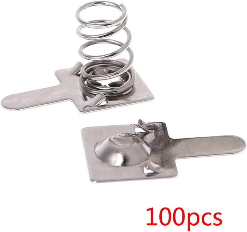

    tu peux essayer de créer des contacteur avec un principe de lame souple rentrant en contact un fois la carrosserie en place ou alors utiliser le système de "ressort" des logements de piles pour faire contact avec une plaque de l'autre coté.
    quelque chose dans ce style, l'un coté carrosserie l'autre coté châssis

    Je vide trouver ce contacteur fait pour un TRX4.
    Fichiers attachés:
    B45T13N-M4G2 apprécie ceci.
