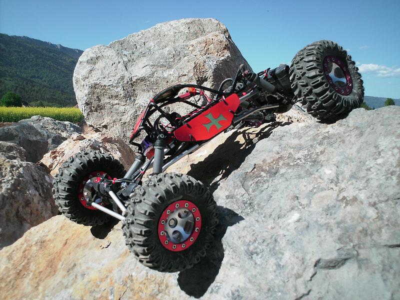

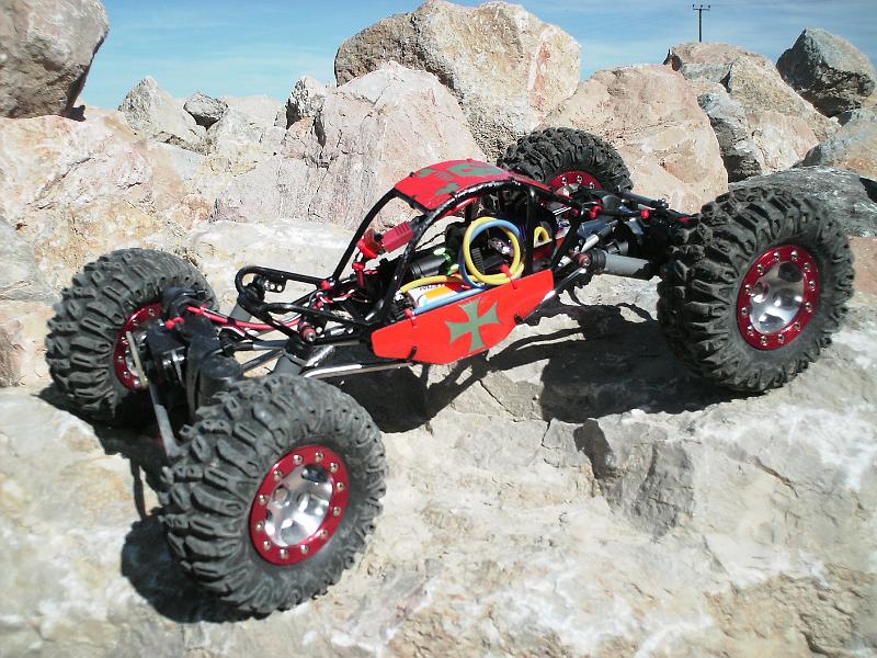

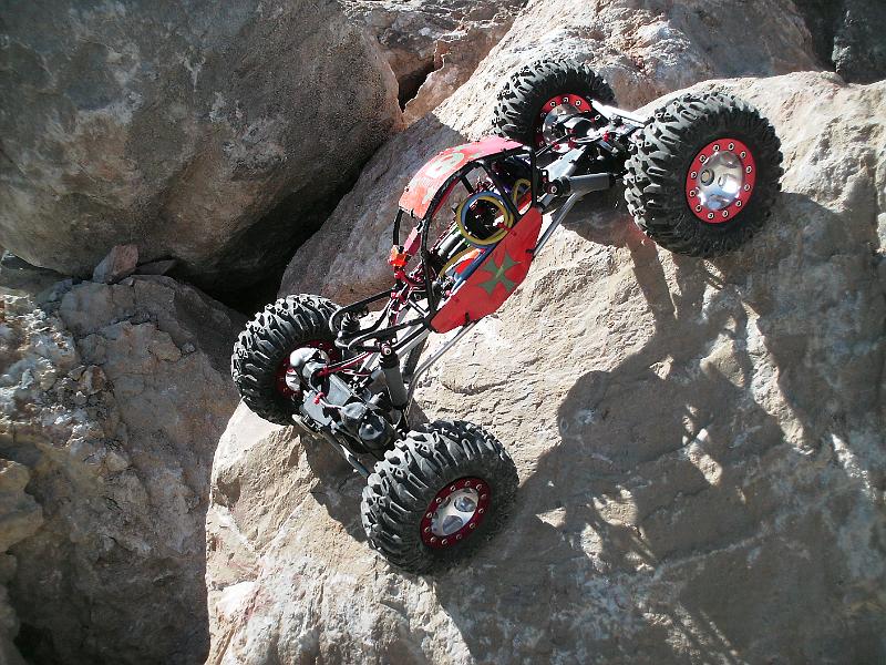

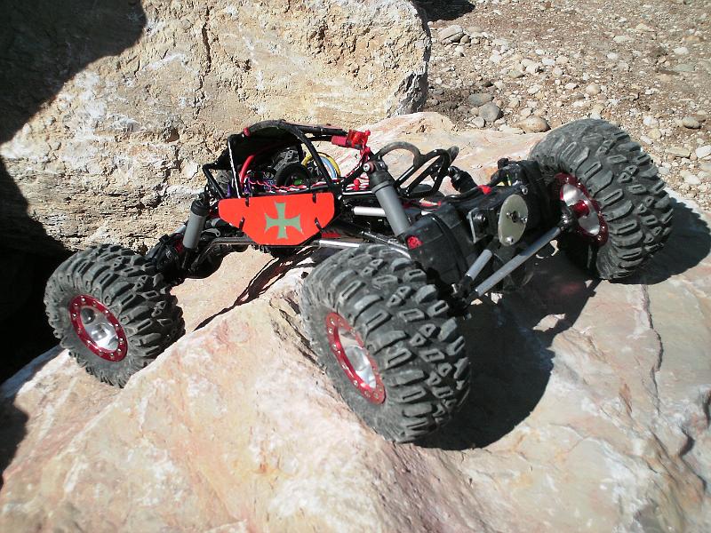

    Reçu le Rooster Crawler, ça change la vie ce truc, et hier soir, j'ai viré les accu NiMh (trop moche) et remplacé par un p'tit LiPo ! (pas encore sur les photos !)
    Hop, j'ai viré les ignobles photos du post précédent, et en voici de plus sympa dans son élément...
    Bon week-end !

    il est vraiment beau ce crawler, chapeau pour le chassis !
