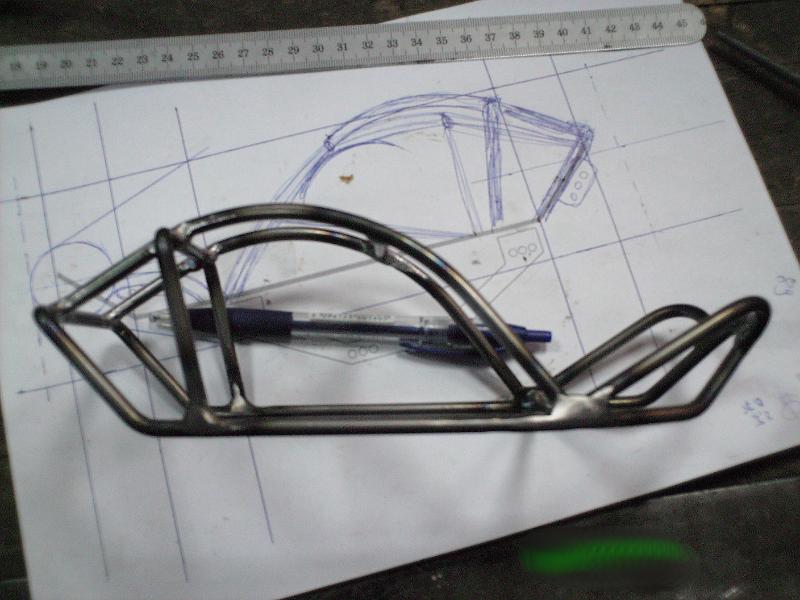

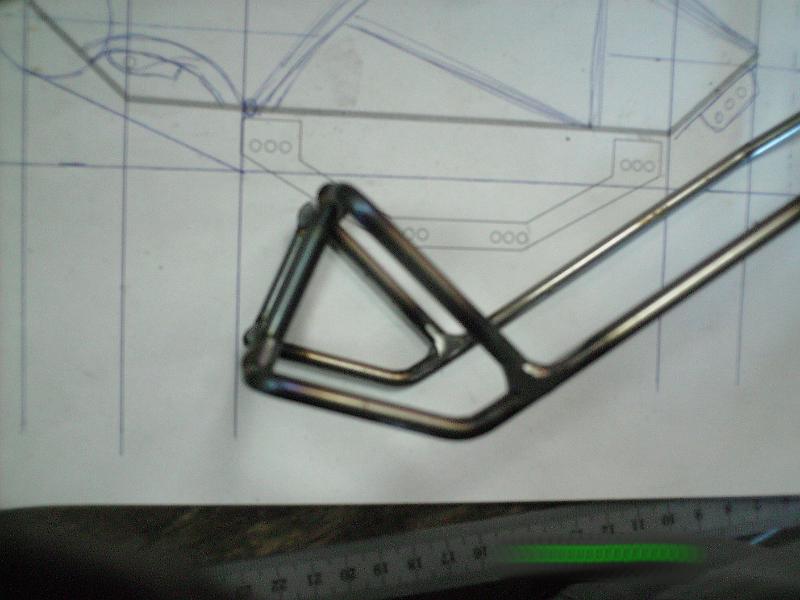

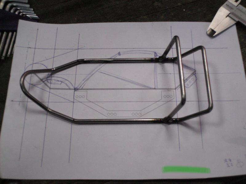

    Je reprends sous CAD les perçages actuels qui donnent de bon résultat (or mis le torque twist), et j'y colle la photo mis a dispo par TCS :mrgreen: de l'Eclipse... Cool, ça colle pas mal, restera à improviser le reste avec mes p'tits doigts ! J'imprime mon dessin, j'achète 4 mètre d'acier étiré diamètre 5mm (8€...) et je passe mes pauses à l'atelier...

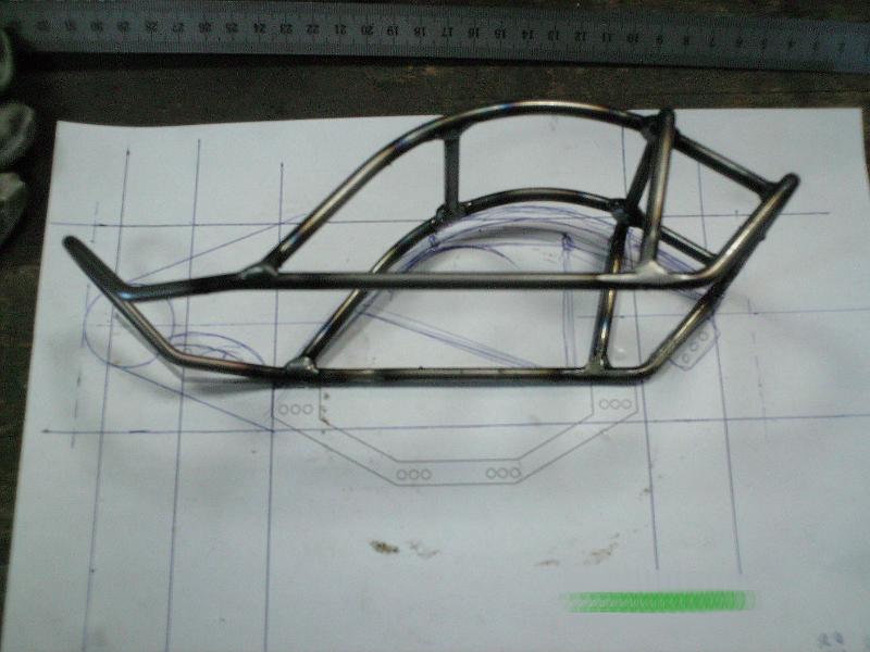

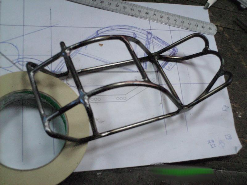

    Bien sûr, avantage, une petite ceintreuse for pratique avec plusieurs rayons à disposition, et un GROS poste MIG industriel pour les soudures... Et je vous promet, du 5mm au MIG tailler pour souder du rail, c'est pas de la tarte... Désolé pour les photos, c'est au job, pas envie de mettre un coup de masse sur mon reflex...
    Une fois la base jointe, le premier bout d'arceau est posé. Le tout est fait "à l'oeil", c'est vrai que c'est purement esthétique dans cette phase...
    Il faudra user d'ingéniosité pour certaines courbes, pour l'arceau, 2 tiges scotchée ensemble sont tenue dans un étau de scie mécanique avec un cylindre de plus de 200 de diamètre (ne se trouve pas dans toutes les caves ! ;)) et formées en suivant le rayon.

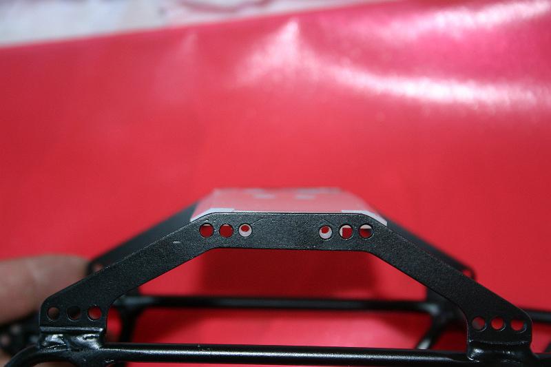

    Les oreilles pour les supports d'amortos avant, j'y croyais peu, et pourtant, je m'en suis super bien sortis je trouve !! Technique similaire à la précédente dans ma ceintreuse, rayon de 10, coupé, adapté par paire sur le châssis avant de pointer... Très satisfait du résultat intermédiaire dois-dire ! :D
    Tout est alignée, droit, plat, tout baigne ! J'avoue, c'est la première fois que je tente une construction aussi petite (je soude sporadiquement, et du gros...), et suis assez content du début !
    Voilà dans l'état actuel des choses, ça va évoluer. J'hésite encore a faire des flancs "plat" comme l'Eclipse, ou tubulaire avec des "pattes" de raccord... Vais peut-être pas pousser trop loin pour cette première et à ce stade... J'ai mon idée pour aligner tout ça avant pointage, mais ça va être sport !
    Pour l'instant, j'ai grossièrement arrondis certaines soudures à la lime, loooooong travail. Mais vais pas trop en faire ,car je suis prêt à recommencer autrement !! ;) Et le prochain, je le fais en diamètre 4 !! Bien assez rigide !!

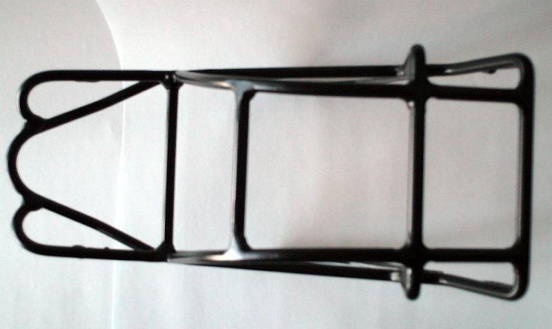

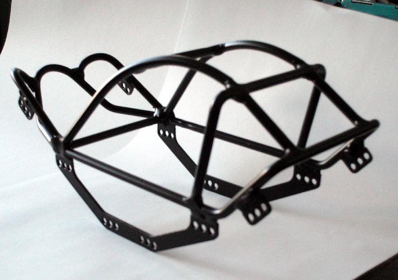

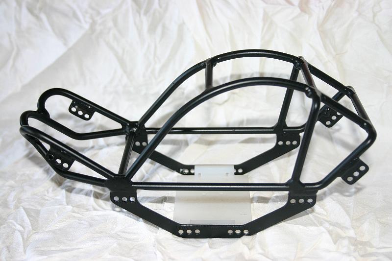

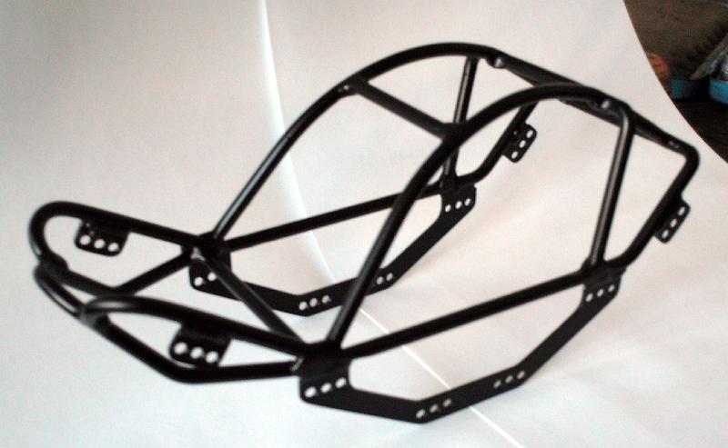

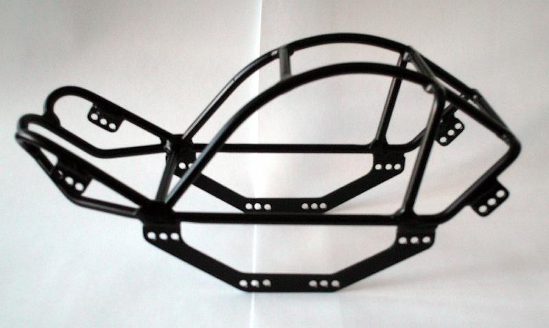

    Bon, vu qu'il ne restait que les supports d'amortos et la peinture, j'ai pas fais d'intermédiaire, voilà le résultat sortis du four.
    C'est pas parfait, mais c'est déjà pas mal pour une première, c'est au moins droit et carré ! ;) Montage ce week-end !
    Et comme c'est dommage (ou il y a une bug chez moi ?) que les photos ne puisse s'afficher en 800X600, l'album complet est ici !

    Bon, premièrement, le noir mat, ça flatte déjà pas mal une construction, de plus, des photos moisie pour ma part, ça flatte encore plus que les photos des coréens, alors attends que j'en fasse des vraies, et ça déchantera un peu...
    Mais suis assez content du résultat d'un point de vue esthétique "vu d'avion". Reste à peaufiner si je fais une nouvelle version, je referais certaine choses autrement.
    Je viens de découvrir les côtes d'origine de l'AX10 sur un post attenant, donc peut être qu'il faudra que je revoie les ancrages...
    Enfin, il faut pas vendre la peau de l'ours, monter la mécanique dessus et je verrais ce que ça donne...

    Il faut que tu sache que l'AX 10 est un de châssis crawler et qu'il a ses propres côtes au niveau des fixations, moi je n'ai respecter que l'empattement de 315 mm entre pont de mémoire qui l'entraxe d'un 2.2.
    Chaque châssis a ses propres encrages.
    L'axial a des avantages et il a des défauts puisse qu'il ne passe pas toujours partout et il était au percher pour ma part et je suis passer en amorto 4" ( 104 mm ) maintenant avec mon nouveau châssis et j'ai testé des nouvelle positions d'ancrage.
    Le but que tu partes d'un châssis perso et que tu prévois plusieurs emplacements d'ancrage est pour l'affinage de tes réglages mais reste à toi la liberté de trouver des positions propres à toi.
    Pour moi le crawler c'est ça, partir d'un standard pour débuter et finir avec du homemade pour se faire plaisir de l'avoir fait soi même.
    Aussi tu verras que la position des ancrages pour les liens inférieurs et supérieurs peut rendre ton engin complètement différents au niveau comportement.

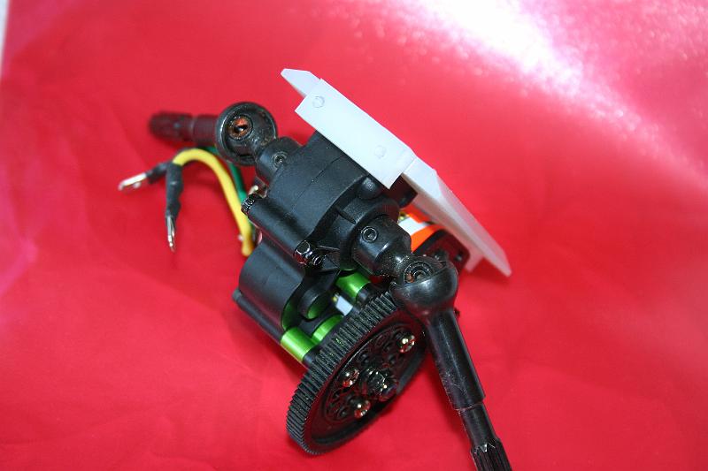

    Bon, on continue avec le support de réducteur fait maison, enfin, usiné maison. Le choix s'est porter sur du nylon, en plaque, un peu de perceuse, un peu de fraiseuse, et c'est tout beau... Le nylon (ou un de ses dérivés) car dans mon esprit, ça doit mieux glisser que l'alu, moins crocher sur les obstacles. Pure spéculation perso, et super facile a usiner.
    Angles alignés avec le châssis.
    Usiné dans la masse, ça permet de faire les choses bien du premier coup ! En définitive, ça ressemble beaucoup à l'original... ;)
    Une fois le moulin posé dessus. C'est un bon appareil photo cette fois, le "studio" est totalement improvisé sur l'établis ! :mrgreen: On voit mieux les gros pâtés de soudure...

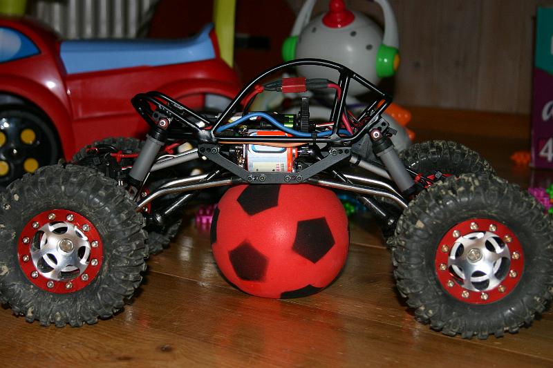

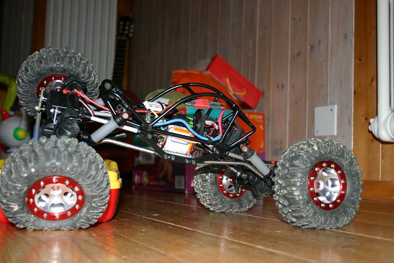

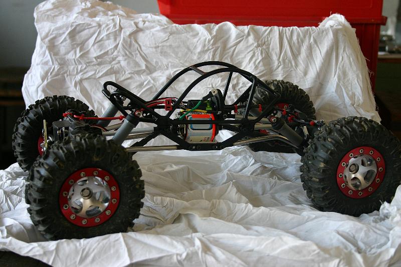

    Voilà, remontage des ponts, une photo rapide...

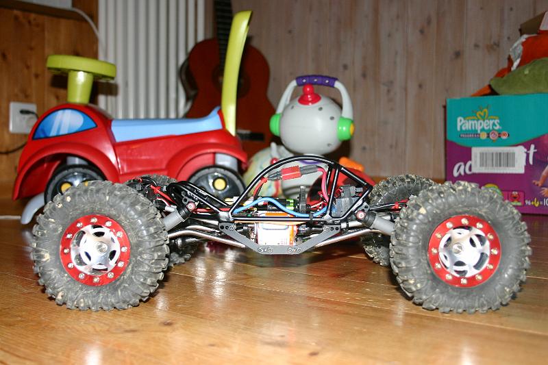

    Et utilisation des jouets du fiston pour les dernières photos rapide, avec électronique montée, RTR...
    Voilà, va rester la déco finale (panneau latéraux et toit) et quelques photos dans son environnement naturel, la nature !! ;)
