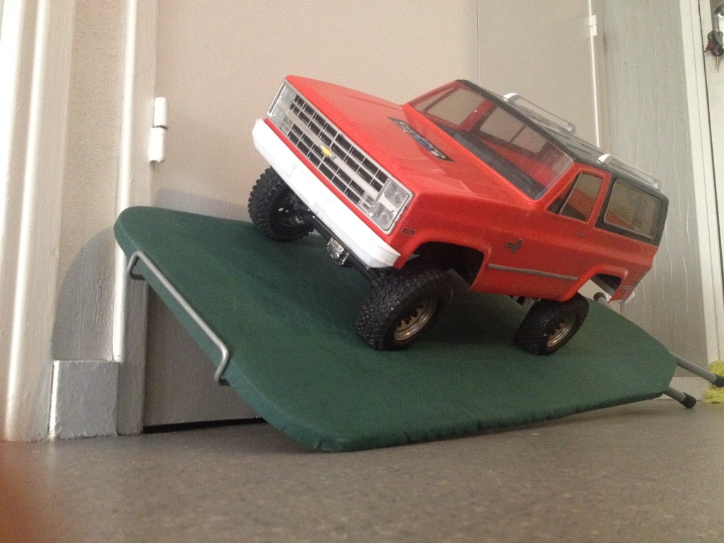

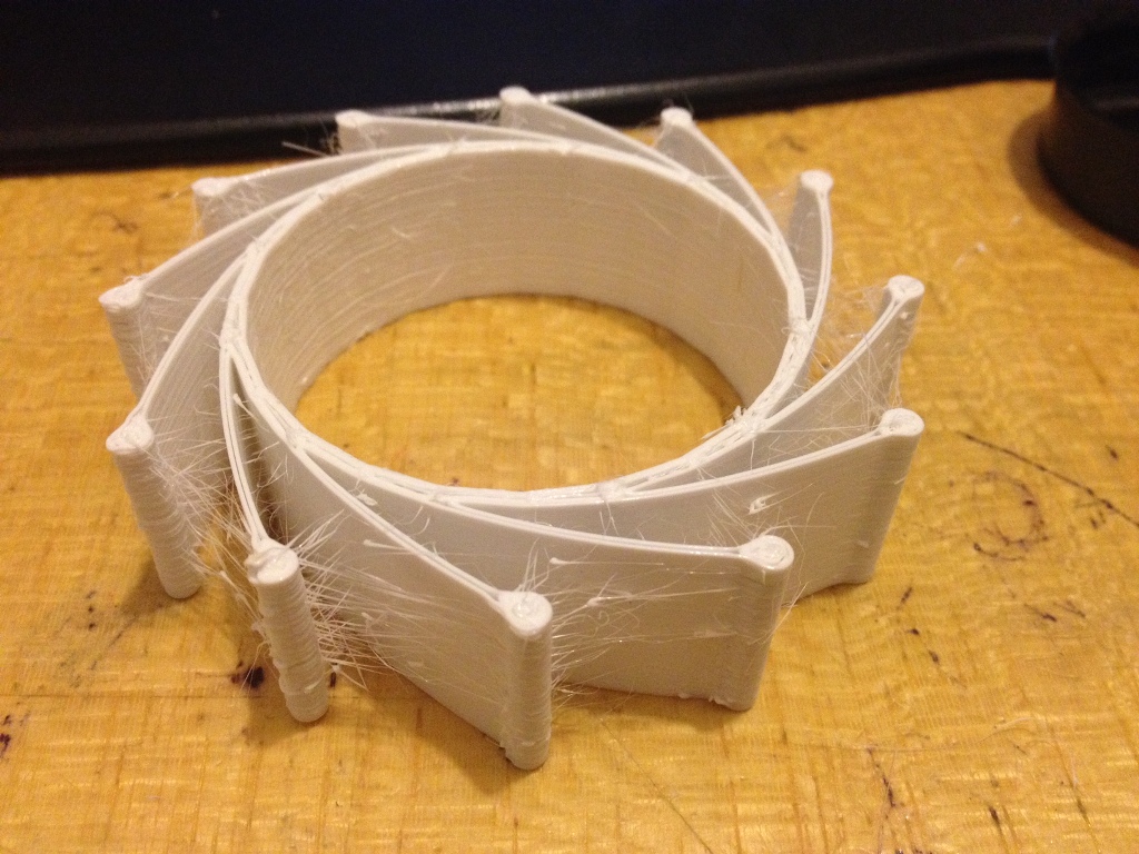

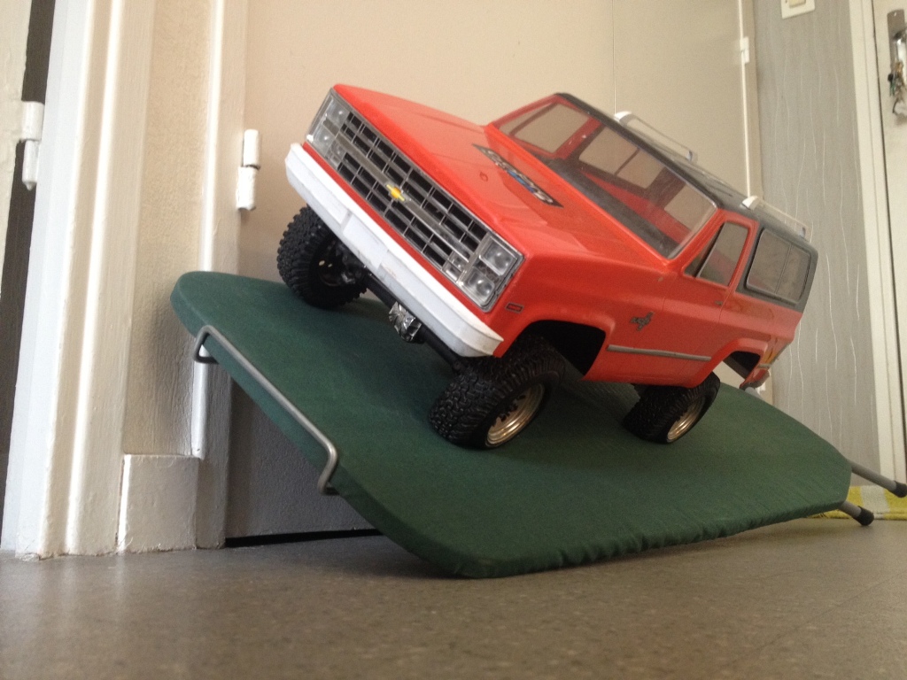

  11. Nicolas
    7 359
    7 967
    Plus de trois que je roule sans mousses.
    Avec :
    Sans :

  13. Nicolas
    7 359
    7 967

  17. Nicolas
    7 359
    7 967
    Oui il y a un sens meilleur, en marche arrière les lames sont moins souple.
    Mais je grimpe jamais en marche arrière.
    Par contre une très bonne tenue dans les devers , pas de pourrissement si je vais dans l'eau (bon j'y vais jamais) et la souplesse d'une mousse tendre.
    La seule vidéo que j'ai avec ces inserts :
    Étonnant que les crawleux en compet n'y ai pas déjà penser.

    rien de mieux a tirer avec ce genre de forme?
    ou encore ça?

    Vachement intéressant ce truc ! Et tu gères l'écrasement en fonction du poids à taton ou tu as une sorte d'abaque ?
    On ne sent pas plus de souplesse entre chaque lame ?
  20. Nicolas
    7 359
    7 967
    A tâton en fessant des test.
    J'ai fait une fois une sortie avec mon truc trop dur.
    Ca ce sent bien quand ca accroche pas.
    La mes lamelles font 0,65 mm d'épaisseur.
