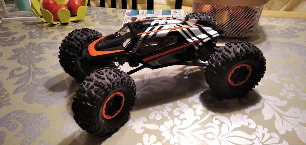

    Comme certains le savent, je viens de m'offrir un magnifique XR10 stock.
    Que me conseiller vous comme accus rentrant dans l'emplacement d'origine avec le maximum d'autonomie ?
    Zigzag84 et razorbak aiment ça.

    Salut !!! Joli coup de pelle effectivement ! lol
    bravo, il est superbe ton xr10, ça fait plaisir d' en voir qui sont encore vivants !
    Alors je n'ai jamais eu de XR10 d'origine, alors je suppose que le support de batterie est sur la plaque sur le pont avant... quoi qu'il en soit,l' idéal est d'utiliser les accus les plus petits possibles (et donc légers. Je sais que tu aimes bien le nimh mais là il faudra passer sur du lipo justement pour une question d'encombrment et de poids.
    On roule preque tous avec les accus nano-tech de chez hobbyking en 3S et en 460 mAh en 130c.
    L'autonomie on s'en fout un peu puisque les zones ne durent que 5 minutes, on change d'accu toutes les 2 zones.

    Oui je vais passer en lipo 3s,le poids est secondaire en scale mais pas en crawler.
    Par contre, je vais faire du crawleur loisir plaisir, donc 5 minutes ça ne va pas le faire.
    J'avais pensé à cet accu, mais aucune idée de la qualité :
    Accu Lipo 1500mAh 3S 11.1V 30C Tplug-Dean Torpedo
    Des marques à éviter ?

    Tu n as pas vu ce que je t ai indiqué ...30 mn avec 2 HH 45 T , usage loisir , mais que de la zone rocher ;) , pour info plus de 45 mn avec les mêmes accus sur mon sportsman ...oui oui :hihi:
    Nicolas apprécie ceci.

    Oui ça peut le faire.
    Ca oblige à avoir plusieurs accus, mais vu le prix pourquoi pas.
    Je vais regarder les dimensions et comparer.
