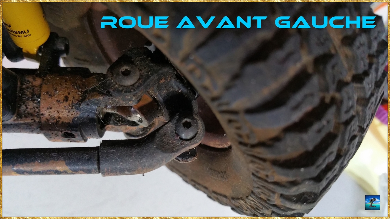

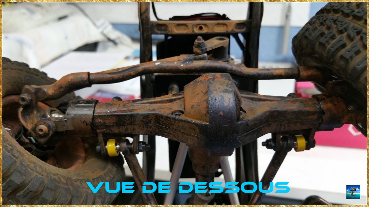

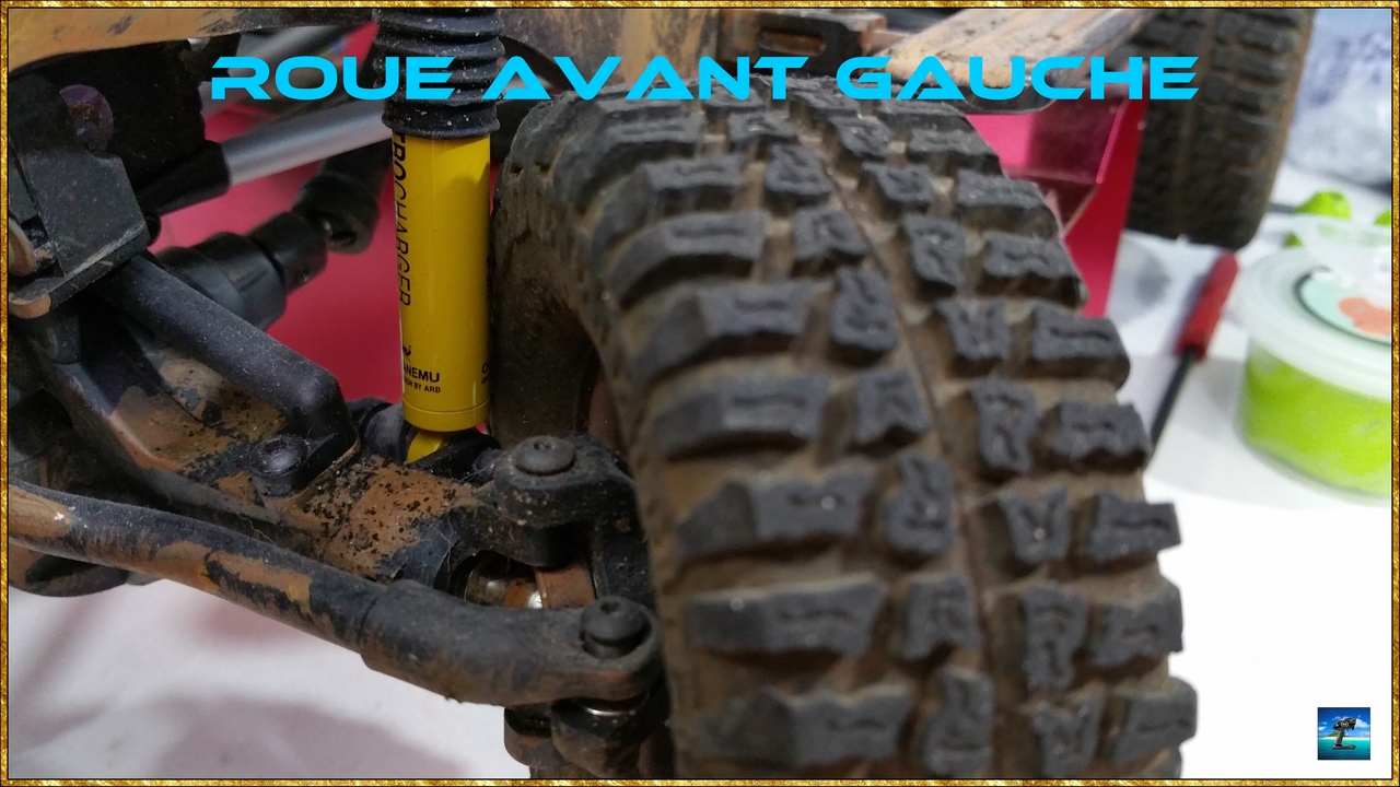

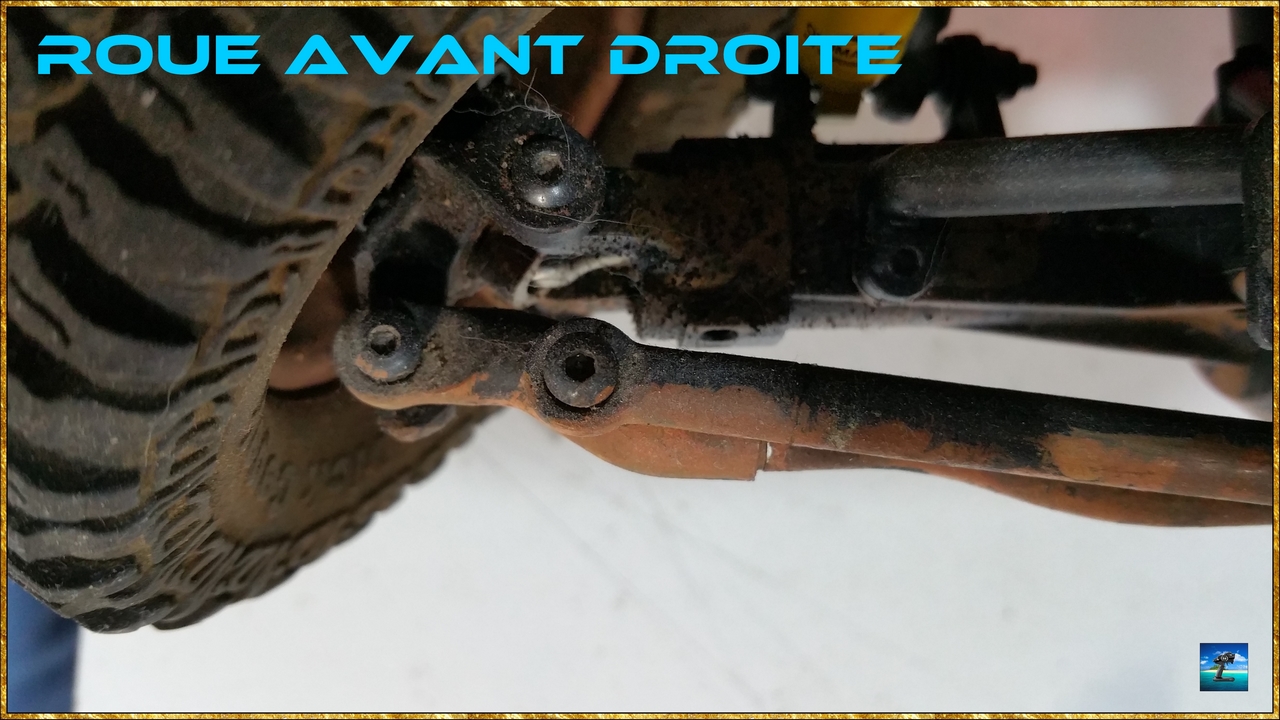

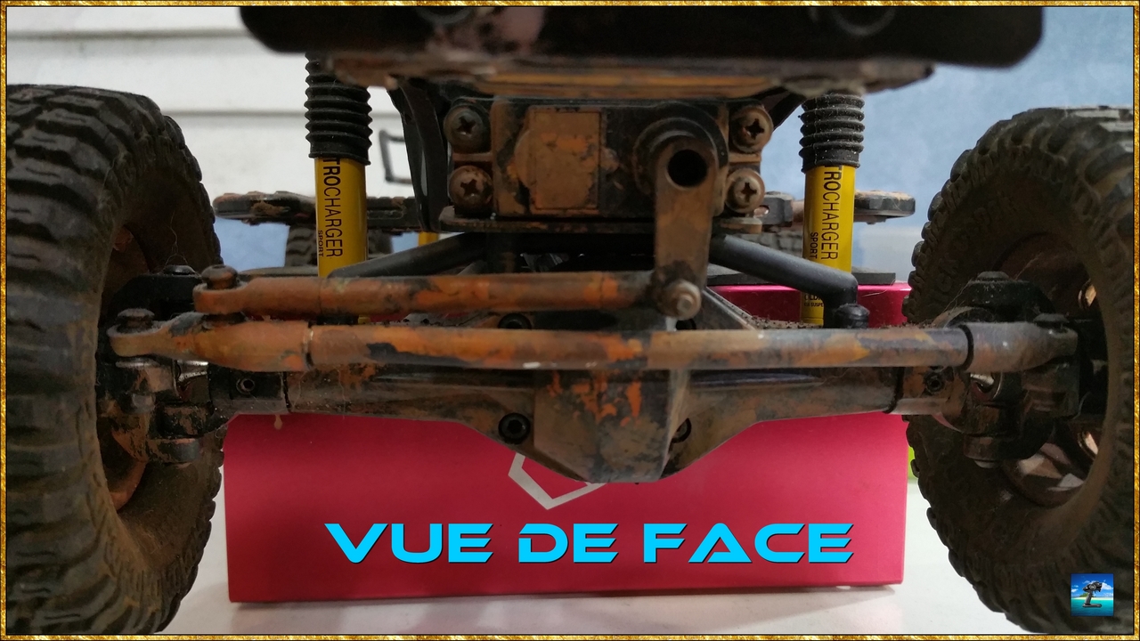

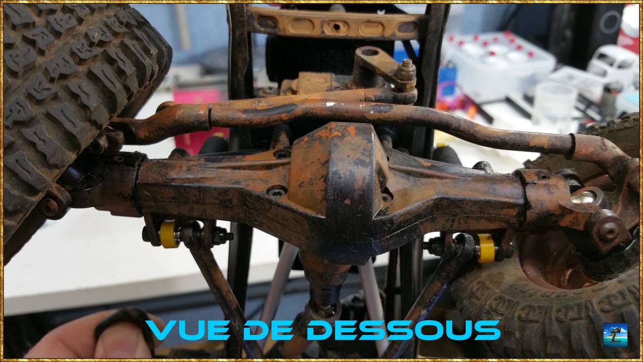

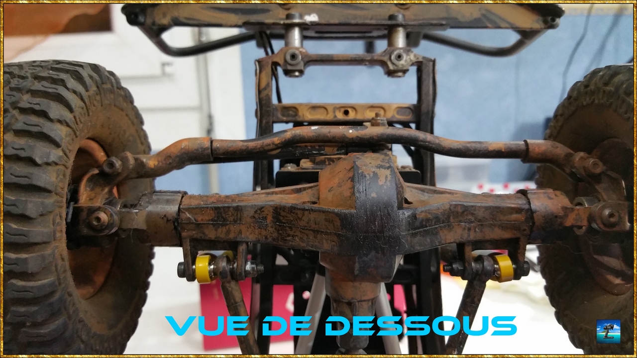

    Voilà quelques photos....
    Je n'ai rien inventé, je me suis simplement servi de l'épure d'Ackermann.

    Bien joué, simple, économique et efficace et avec en bonus le plaisir du ''home made''!(y)

    Sur mes Scales suivant j'ai monté des Hub / C-Hub Vanquish mais ce n'est pas le même tarif.

    C'est beau et efficace!(y)
    J'ai commander des pièces similaires, mis à part l'OD/UD pour faire la même.
    Je préfère tester la machine sur le terrain avant d'envisager un changement en OD/UD...
    Par contre j'ai prit des porte-fusées ''high clearance'' avec le levier plus bas vers l'axe de roue.
    @hanjin-san m'avait dit que le levier tout en haut n'était pas idéal avec la panhard.

    Tu devrais vraiment essayer aussi de copier la barre de @Chris31 , tu prends un bout de tige M3 et 2 chapes, ça ne te ruinera pas, et tu tente le truc tranquillement.
    C'est ça le modélisme, des fois ça marche, des fois ça foire, mais au moins on essaye.;)
