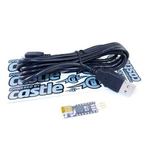

    et que tu le programme à 7.4V avec un cable castle link :
    comme celui-ci par exemple :
