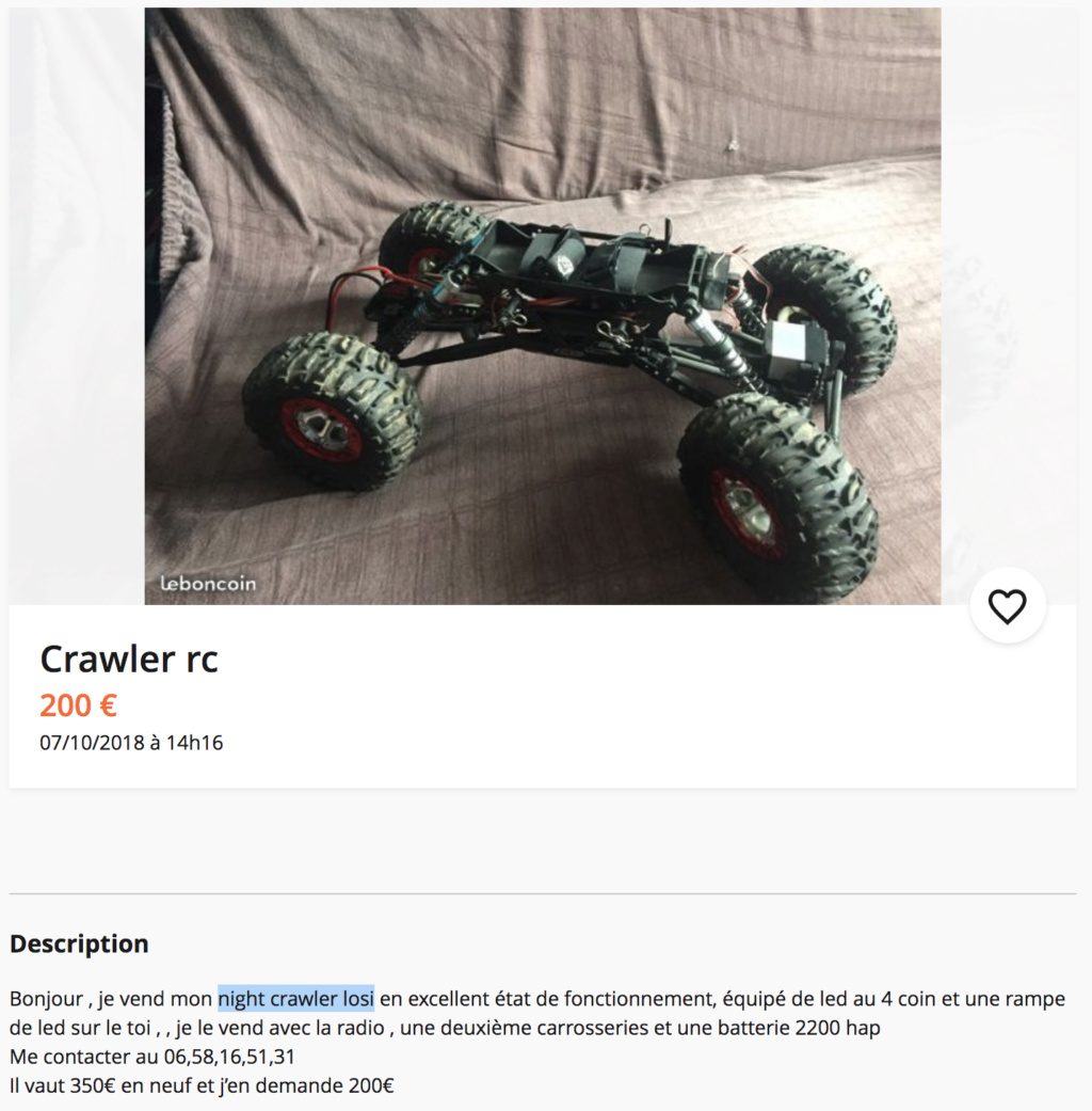

    L'annonce proposée :
    Un Crawler sans cabine, pas assez large, et avec une énorme Lipo au point le plus haut, ça me fait peur :hihi:

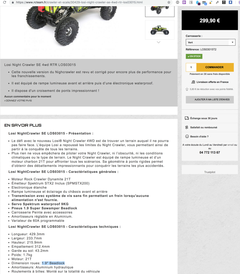

    La description de RC Team annonce 1.9 pour ce scale avec barres de leds :

    Le losi est bien monté en 2.2. Par contre les axes font 192mm de large entre hexagones. Trop étroit pour se monter un crawler en 2.2

    Pour benjiv, je maintiens que le Losi NC est un crawler 2.2 shafty de très bonne facture, qui + est sans le moindre torque twist de par sa transmission par vis sans fin. Dans la même largeur, nous avons les ponts d ax10 ou de scx10 v1 ... a l heure actuelle, les ponts d AR60 (wraith) sont privilégier car ils offrent + de place pour loger l electro sur les ponts. Cest ponts sont neanmoins bcp + larges et peuvent dans certains cas pénaliser les passages étroits.
