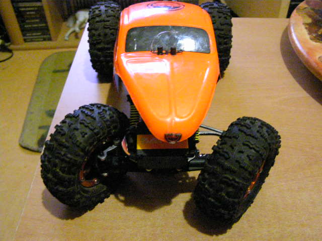

    j'ai essayé différentes façon de retourner mon servo, sans jamais trouver la bonne solution, peux tu me dire quelles sont les pièces nécessaires et où les acheter?
    tu trouves que ton servo a la même puissance en travaillant de cette façon?
    merci.
    superbe ta petite.
  3. cyprinhunter
    cyprinhunter membre
    27 Septembre 2009
    1 068
    78
    salut , pour commencer mon servo est un low profile , du coup il est un plus court que les classiques, au niveau puissance j ai rien perdu d un autre cote j ai de la marge avec le savox . Pour les pieces tu as du Rc bros pour les knuckles et la barre direction (legerement retravaille pour la placer dans cette position ) et un petit bout de tige filetée pour faire la tige de renvoie , le plus complique c est de reussir a tout faire rentrer , j ai du m y reprendre plus d une fois .J avais essaye de faire la barre de direction en tige filetée , mais comme j etais oblige de faire plusieurs courbures , elle ne tenait pas le choc.

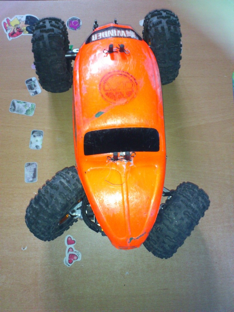

    faute de pouvoir bricoler sur mon sportsman , j ai modifier un peu ma direction du mini
    Avant:
    Apres:
  8. EL DI@BLO
    EL DI@BLO membre
    12 Mars 2009
    899
    9
    ANGLE DE FURIEUXXXXXXXXXXXXXXXXX :yes3: :yeah3:
