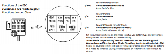

    Problème Drag Brake résolu.
    D'origine le cavalier sur le contrôleur est sur F/B/R. Il faut l'enlever pour passer en F/R et là c'est beaucoup, beaucoup mieux

    Pour le drag brake essaie sans le cavalier de freins. Il me semble que c'est là que cela freine le mieux.
    Les autres utilisateurs de 1060 confirmeront ou pas.

    Le 1060 n'a aucun problème de drag-brake pourvu qu'on ai pris la peine de vérifier que le cavalier est positionné au bon endroit ... par défaut il est sur F/B/R, visiblement une étape a été oubliée/négligée dans la procédure d'assemblage du Sherpa pour modifier la position du cavalier ... ce n'est pas la première fois et surement pas la dernière. La progressivité et la marche arrière, c'est une autre histoire avec les radios RTR ... mais avec une radio un minimum évoluée (pas besoin de vendre un rein, une GT3B/C suffit) sur laquelle on aura mis de l'expo sur la voie 2 et réduit l'EPA en marche arrière (en gros en reproduisant une petite partie de ce que fait la carte de prod du 1080), il s'en sort très bien ... il est même capable de supporter un servo chinois 20kg sans avoir besoin d'un BEC pour ne pas tomber dans les pommes (par contre avec un Savox faut pas espérer de miracle).
    Certes il n'est plus tout jeune et on fait mieux depuis peu à un prix abordable (avant le 1080 ça piquait un peu), mais le 1060 reste toujours un bon ESC, il n'est pas indispensable de le remplacer.

    A propos de l'absence de drag-brake dû au mauvais positionnement du cavalier par défaut ...
    https://downloads.absima.com/rc-cars-anleitungen/12010-12011-12012-12013-sherpa-manual-de-en-fr.pdf
    Même si je ne recommanderais jamais de changer la position de cavaliers quand le véhicule est allumé (vu qu'ils parlent de redémarrer, c'est qu'ils partent du principe qu'il n'est pas éteint ... bof bof), c'est quand même signalé dans la doc qu'il faut positionner les cavaliers en fonction de la batterie et du mode de conduite souhaité ... Ce serait mieux s'il était sélectionné par défaut mais c'est une étape de plus dans l'assemblage (y'a pas de petites économies) avec en plus un risque d'erreur et/ou de perte du cavalier au moment de le transférer dans la pochette d'accessoires.
    Bref, c'est pas du r/c Fastlane acheté au ToysRus du coin, comme tous les engins que nous utilisons, c'est un r/c destiné à un public âgé d'au moins 14 ans, donc en principe sachant lire et réfléchir un minimum ...
