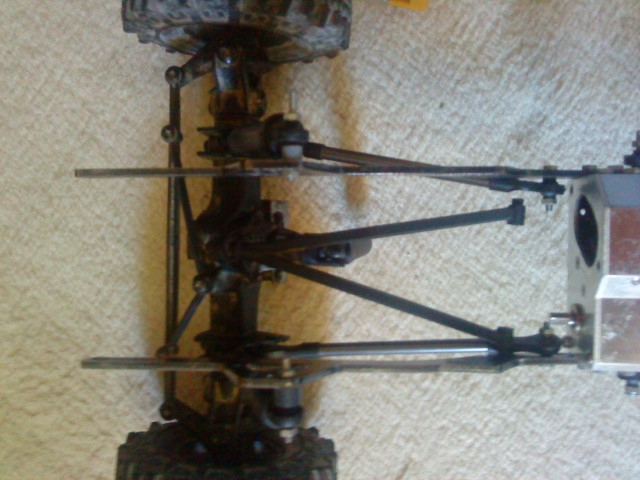

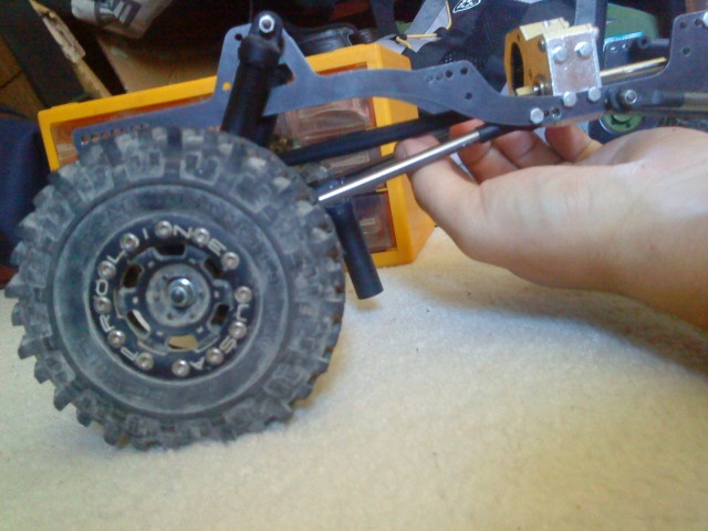

    okay je fait ça et je regarde!!
    edit:
    voila ma config, il y a du mieux mais ça le fait encore...
    [​IMG][​IMG][​IMG]
  2. grizzlycrawlerfr
    20 Août 2010
    643
    j'ai finalement encore remonté les liens inf, ça le fait toujours un peut mais c'est largement acceptable maintenant, merci de ta grande aide!

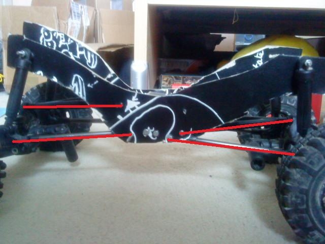

  14. Bad Rax
    Bad Rax Homo Crawlerus
    3 244
    349
    C'est bien mieux au niveau géométrie, maintenant ya plus qu'a tester sur le terrain voir ce que cela donne :yes3:
    • Tes liens inférieurs sont bien positionnés.
    • La rotule de ton lien arrière supérieur coté châssis est peut être un peu base (tu devrais avoir trop d'anti-cabrage), mais c'est à vérifier sur le terrain. Perce un trou 5mm plus haut pour faire des tests.
    • La rotule de ton lien avant supérieur coté châssis est peut être un peu trop haute, mais là aussi à vérifier après test sur le terrain. Perce un trou 5mm plus bas pour faire des tests.
    Bonne continuation.

  16. grizzlycrawlerfr
    20 Août 2010
    643
    oui merci... :yes3:
    pour les liens supp arrières et avant, pour l'instant je peux juste règler l'anti axle steer car c'est un chassis fait avec une couverture de classeur... pour essayer!! mais j'avais en tète de baisser le liens supp avant car sur le train av. il y a toujours de l'axle steer... :grrr3:
