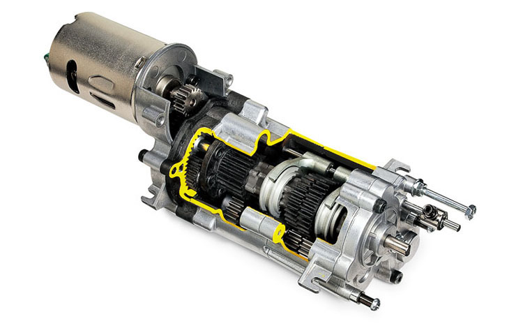

    Tamiya avait sorti dans les années 80 une boite 3 vitesses (première courte 4 roues motrices, 2 et 3 vitesses 2 roues motrices), revue pour le nouveau modèle début des années 2010 et elle a ensuite été copiée il y a quelques années par HG sur le p407.
    J'ai un projet dans le genre (mais plutôt une boite de transfert), 2 vitesses (4x2 long / 4x4 long / 4x4 court)... Faut que je me penche dessus, car je n'ai que des idées et croquis pour le moment...

    Car c'est la boite type "camion" reprise sur les High Lift (Tundra, Hilux, F-350...) sur laquelle ils ont ajouté une cascade de pignon simple en sortie pour l'entrainement des ponts:
    Moi je parlais de celles-là:
    L'orignale (avec pignons bronze):
    Et la version revue (la HG est identique):
