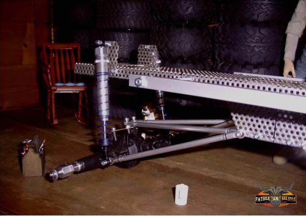

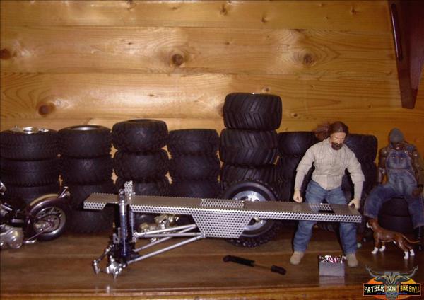

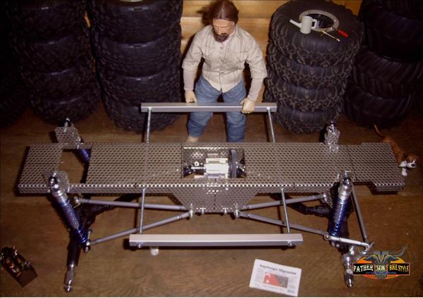

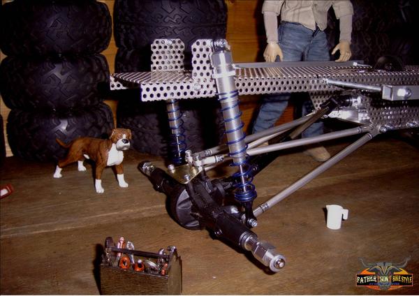

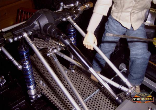

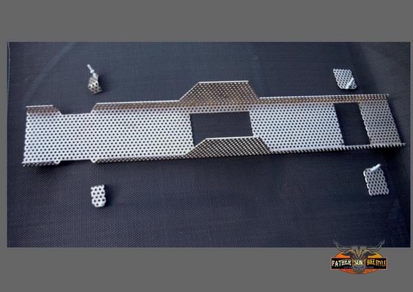

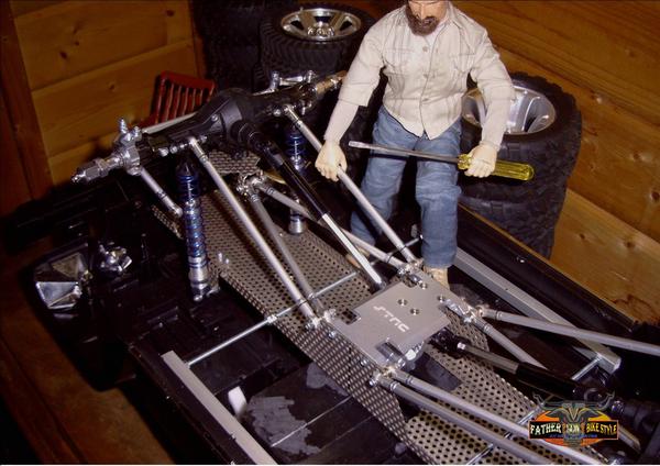

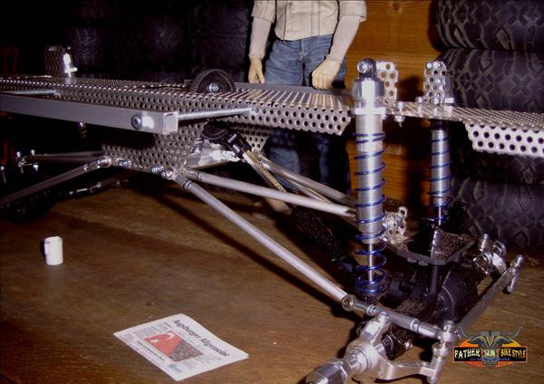

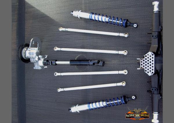

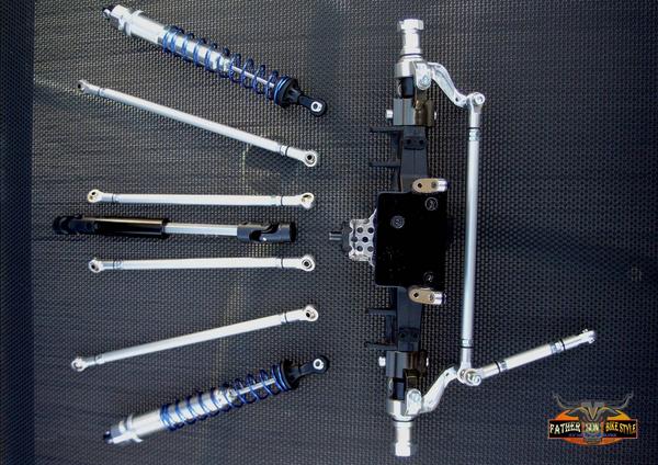

    Achsen Axial AX10 mit Integy Enden,
    Chassie 1,5mm VA 3mm Lochblech,
    Links Eigenbau mit Metall Kugelköpfen,
    Integy Kardanwellen verlängert,
    Getriebegehäuse Alu von Integy,
    Integy 3,2" Bedlock Alufelgen,
    Verbreiterungen von Hot Racing 30mm pro Seite,
    Stoßdämpfer Aluminum Shocks Damper HPI Savage XL X 4.6 SS 25 SILVER,

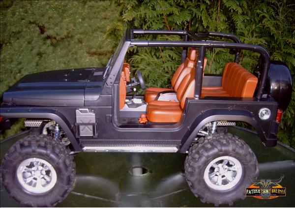

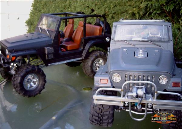

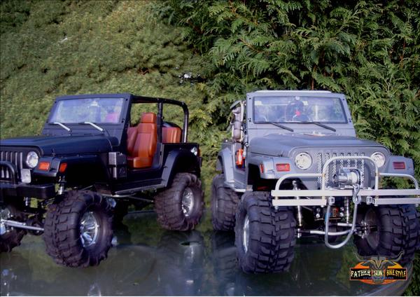

    Nice jeep you made. and the garage are great :yes3:
    do you have more pics of the second jeep.
    best regards

    Yesssss, beautiful scales Jeeeeep's,
    and good idea for home made light weight frame !!! :yes3:
    Expect too to have some more pics of grey Tj model :wink3:

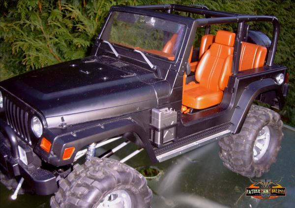

    c'est super,

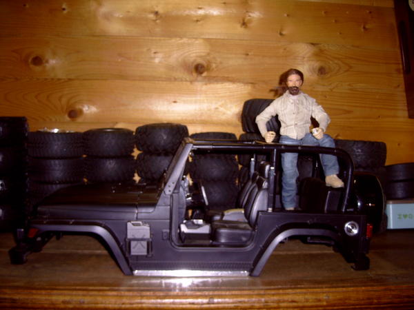

    je reconnais pas la carrosserie ça ne semble pas etre une new bright ?
    quel jouet a servie pour la carrosserie ?

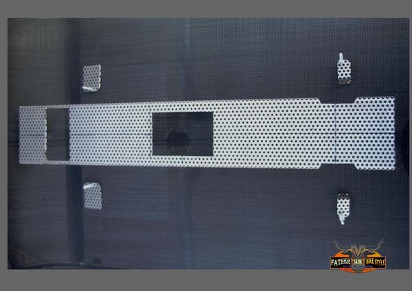

    Belle mise en scène mais je suis plus que dubitatif sur la rigidité du châssis
    et sa tenue dans le temps.
