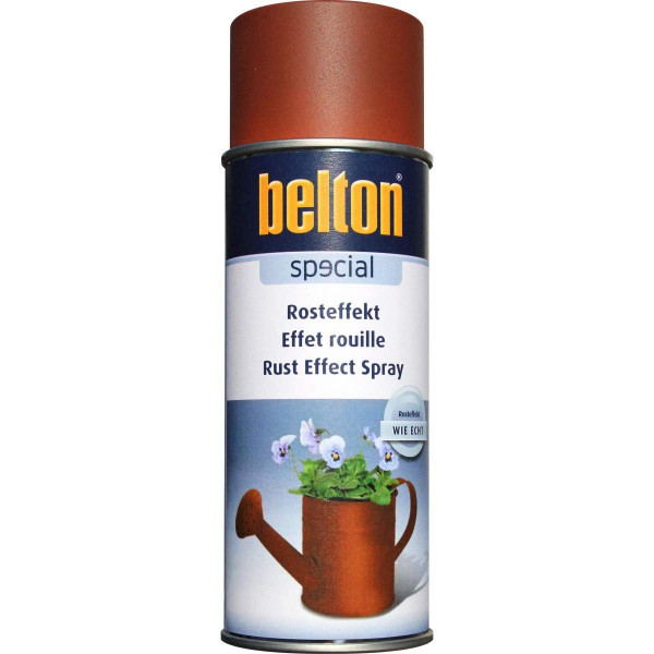

  12. RVB42
    3 207
    9 961
    Donc peinture pour Lexan gris
    Puis couleur rouille
    Puis sel
    Puis du blanc pour simuler de l’apprêt
    Puis la couleur sable car l’engin devrait avoir peu de peinture et un aspect Rusty prédominant.
    1. [​IMG]
