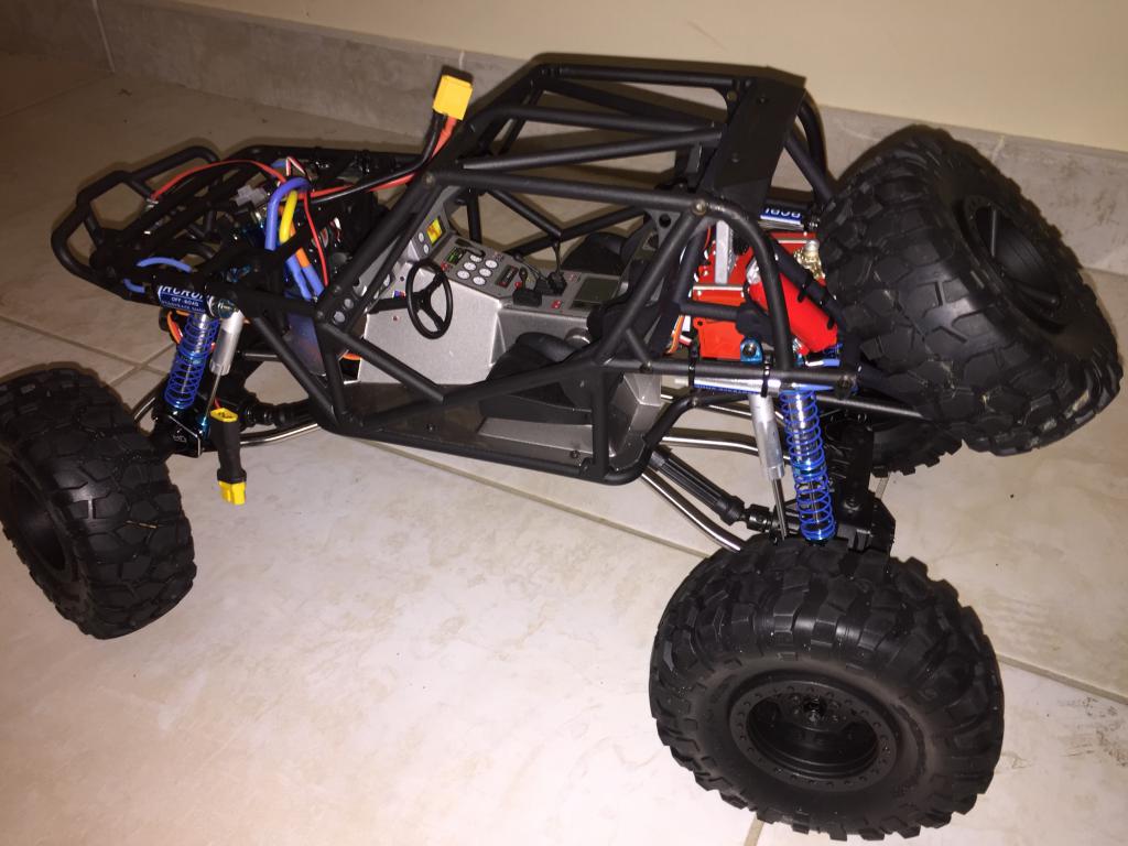

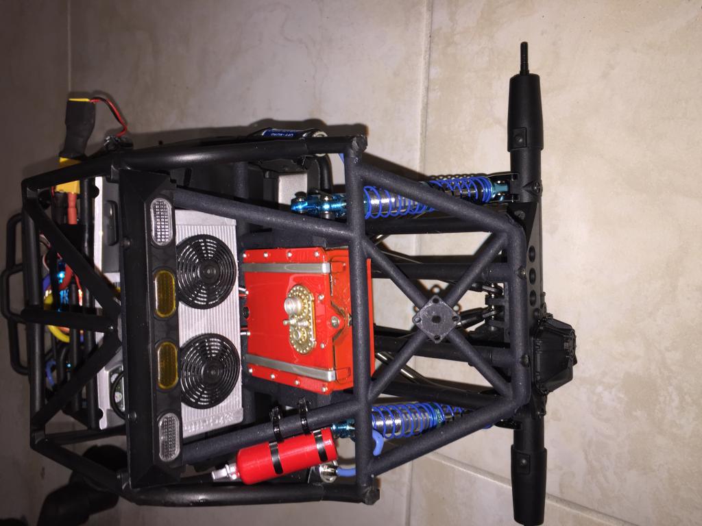

    Petites avancées de mon Wraith, ça y est il est de nouveau sur ses roues !
    Les amortisseurs doubles aux 4 coins, changement de servo pour un 20kg tout métal étanche, changement d'ESC et de moteur (passage en brushless sensored, moteur skyrc cheetah 13.5T et ESC 120A clone hobbywing).
    J'ai également déplacé la batterie à l'avant et installer un BEC pour alimenter le servo.
    Aménagement de la cage arrière avec installation du réservoir pour y loger le récepteur et le module LED pour les feux arrières. Roue de secours et extincteur.
    Il me reste à faire la carrosserie et détailler l'intérieur et enfin trouver un pilote !
    Et peut être une petite rampe de LED sur le toit a voir...
