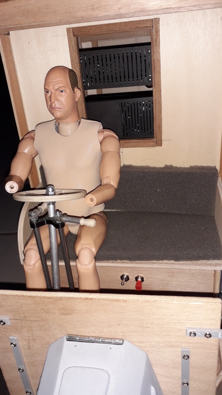

    C'est super beau et pas courant en plus, beau boulot :bravo: ! J'adore les phares :love:. Le pilote lui, n'a pas l'air très satisfait :hihi:.
    Daug likes this.
  2. Daug
    Mar 8, 2018
    6,994
    15,602
    tu m'étonnes que le pilote, il est pas content.....il est a poil:humhum::humhum: A moins qu'il parte en vacances au Cap d'agde ou à Montalivet....:humhum::humhum: Ca va être chaud pour lui trouver des fringues de cette époque. Ca sent la machine à coudre tout ça.

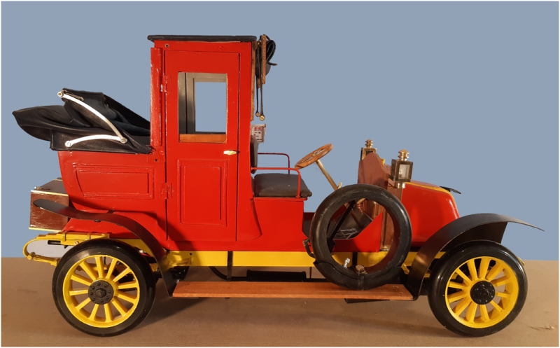

    je viens d'avoir des nouvelles d'un ami qui, après avoir vu mes modèles en juillet dernier, a eut envie de s'y mettre. voici le résultat:
    ce taxi de la marne est également au 1/6ème et ses dimensions sont similaires à ma camionnette et bien sûr radiocommandé.
    j'ai hâte de rouler à ses cotés...

    Joli...et un taf de ouf.(y) Vous allez pouvoir faire la course..:humhum: le retour De la bande a Bonnot...:hihi::hihi: tu peux féliciter ton ami de ma part pour cette excellente réalisation..(y)(y)

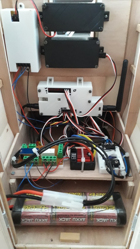

    j'arrive enfin au bout de la longue l’installation électronique de ma camionnette.
    les différents boitiers abritent le récepteur (carte "arduino"), le bruiteur moteur, le haut parleur du bruiteur et le module klaxon. en plus de tout ça, il faut le variateur de vitesse, l'inverseur de marche, une carte regroupant la gestion de l'alimentation et un contacteur pour le démarrage du bruiteur et du variateur en simultané et enfin un bornier centralisant les fils venant des différents phares. [​IMG]
    le plus compliqué est de tout connecter ensemble et faire en sorte que tout fonctionne. et ça fonctionne!!!!
    [​IMG] [​IMG]
    je vais faire une petite vidéo pour vous montrer tout çà.
    j'ai également finalisé le montage du conducteur en ajustant le mouvement des servos animant le tête.
    et enfin, suite à une erreur de ma part... je n'ai pas commandé les bonnes chaussures: elles sont faites pour des figurines ayant des connecteurs au bout de leurs jambes et non des pied... [​IMG]
    j'ai donc enlevé les pieds et refait une pièce reprenant la fixation de la cheville mais avec une rotule à son extrémité.
    voilà, ça à été pour moi une bonne prise de tête mais je crois que j'aime çà!!!
    moab, vintage60, ERICK and 3 others like this.

    Joli compteur électrique....franchement sacré boulot, je sais pas comment tu fais pour t y retrouver.
    Beau boulot (y)(y)

    je me suis dit que pour faire une vidéo convenable,il fallait que le chauffeur "conduise" réellement...
    je l'ai donc passé au bloc opératoire afin de lui greffer des bras plus mobiles!
    encore quelques ajustements et je peux filmer...
