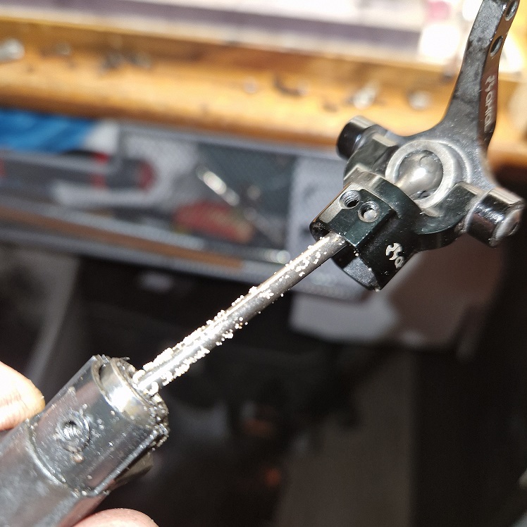

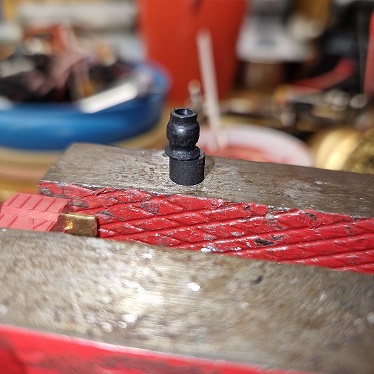

    concernant ce châssis KYOSHO MK2 , et après avoir eu le même soucis que la personne dans sa vidéo ( visible à 2:00 ) :

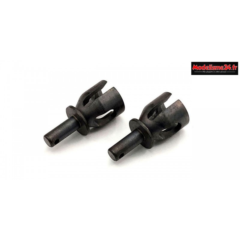

    voilà mon axe central :
    et maintenant , voilà mon axe central home made :
    résultat ... gaaaaaaaazzzzzzzzzzzzz à 100% [​IMG] au lieu de ... 70% [​IMG] :

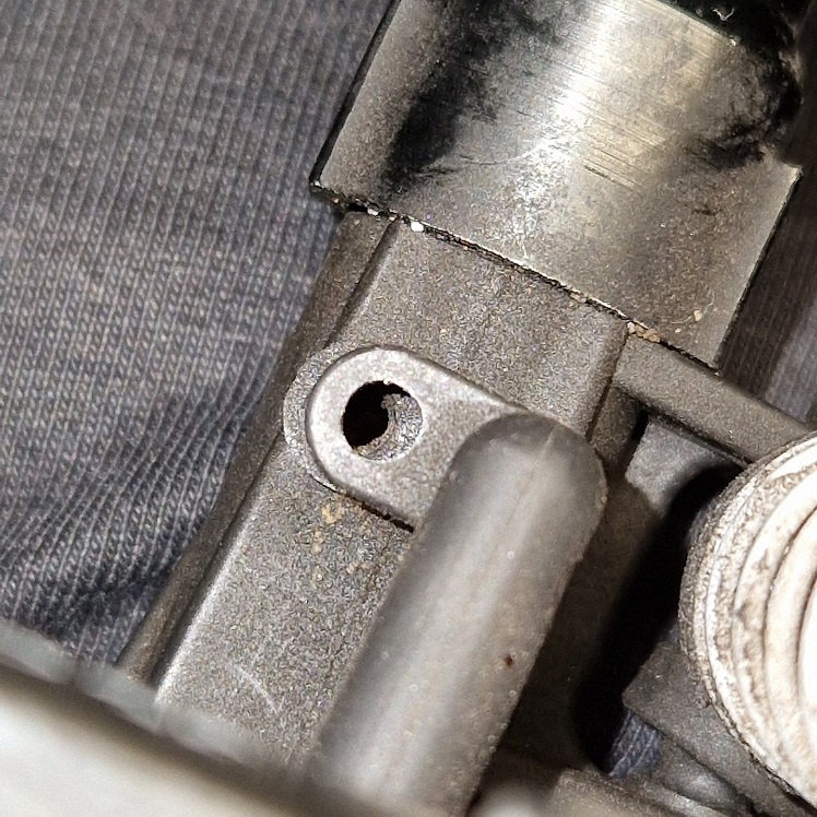

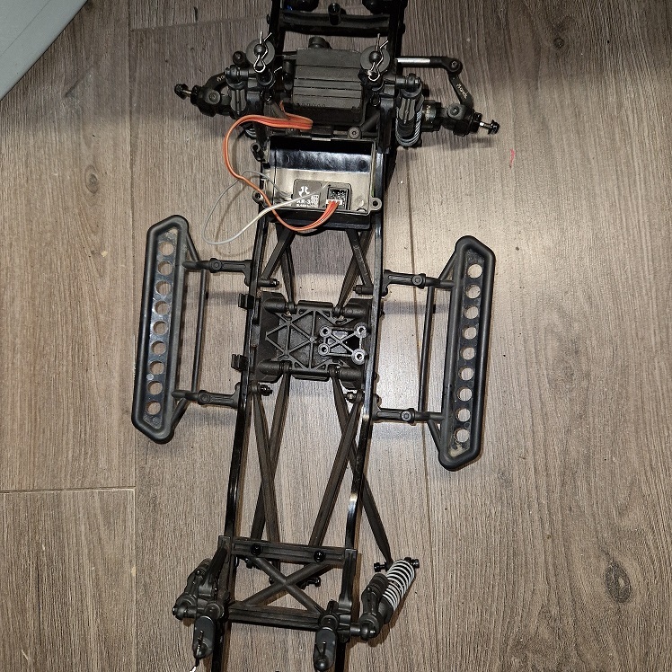

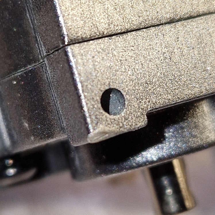

    je passe ensuite à une inspection générale de son châssis avant démontage , et que vois-je :honon: :

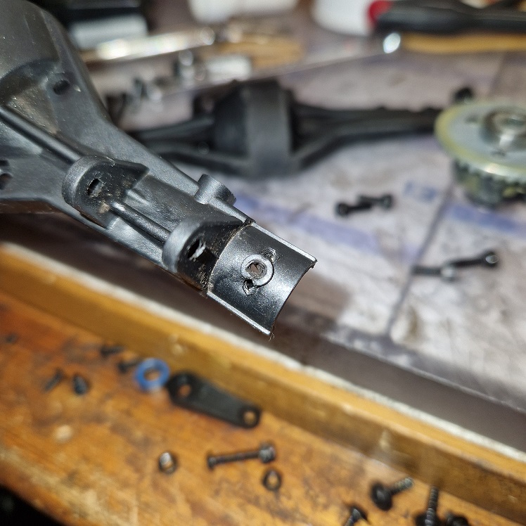

    je constate un " perçage " mais sans vis alors qu'il en faudrait une , justement , à cet endroit :
    en fait les 2 vis manquantes , elles sont là pour tenir le support des liens supérieur du pont arrière , mais avant de les remettre , je dois démonter les ponts et je commence par celui de l'arrière , et là ... :shut: :

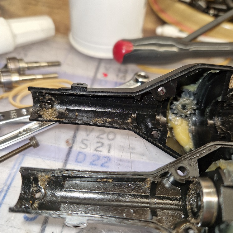

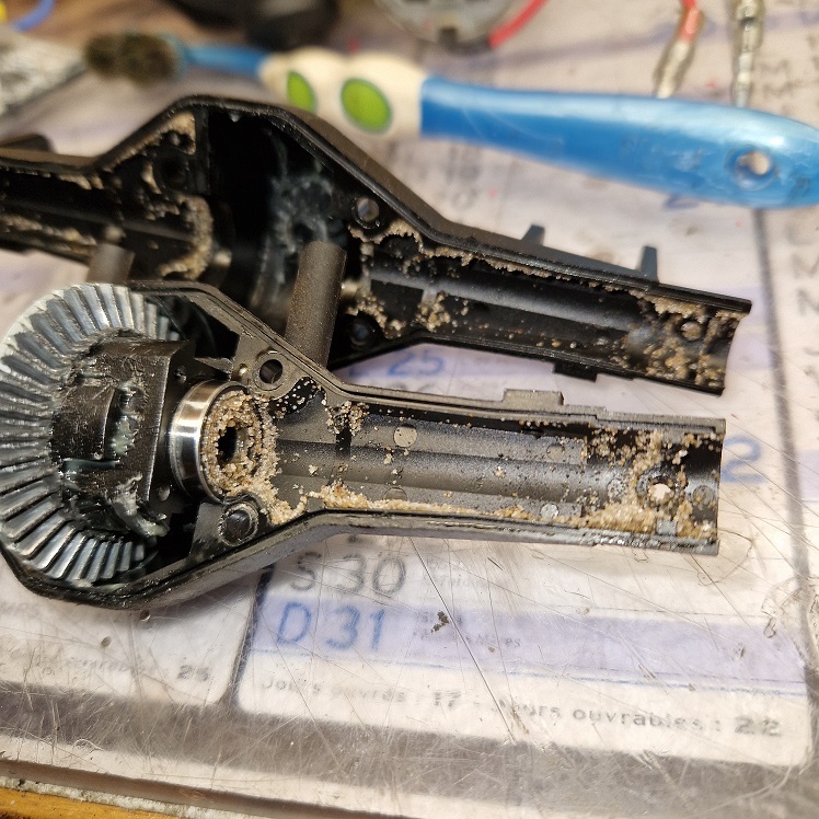

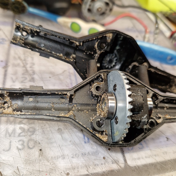

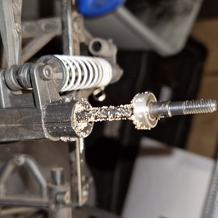

    et oui... voilà ce qui arrive quand on ne peut rouler QUE sur du sable fin du côté de BORDEAUX :shut:
    allez je vous montre ça en vidéo :

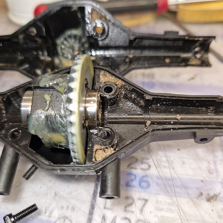

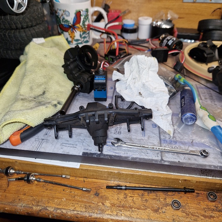

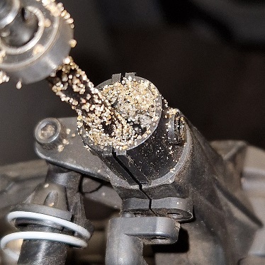

    et une fois le pont ouvert :
    heureusement qu'on avait prévu de changer tous les roulements !!! :rolleyes:

    démontage de la BV d'origine histoire de la vérifier ( avant de la virer ) , avec ses pignons plastiques :
    résultat , c'est propre et les roulements sont nickel donc , je l'a mets de côté !!! :humhum:
    et du servo etc :
    sinon , bon ben là , après le démontage de l'électro ( vario + moteur + BV ) il fait moins le fier le châssis :
    :hihi::hihi::hihi::hihi:

    il n'y avait pas de vis à cet endroit , mais c'était avant :
    elles maintiennent le support des liens supérieurs du pont ARRIERE donc , il était donc important de les remettre !!!

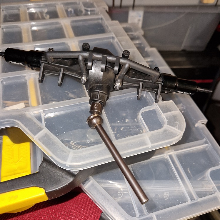

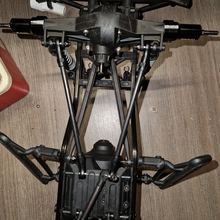

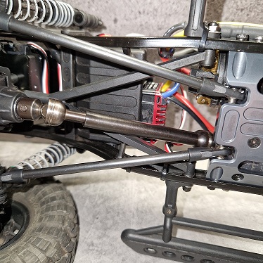

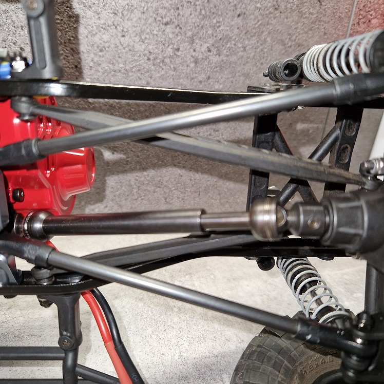

    je remonte sur le châssis le pont ARRIERE mais avant je fabrique des liens inférieurs home made
    en acier sur une base de liens de mon TRX-4 d'origine et de chapes TRAXXAS :

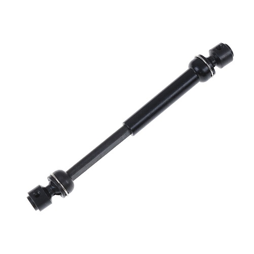

    j'en profite pour monter les nouveaux cardans boite / ponts :

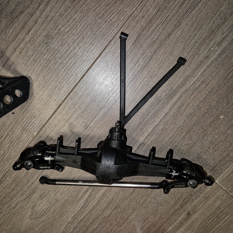

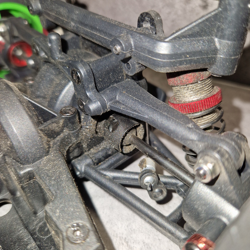

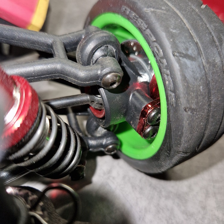

    je passe à l'inspection du pont AVANT :

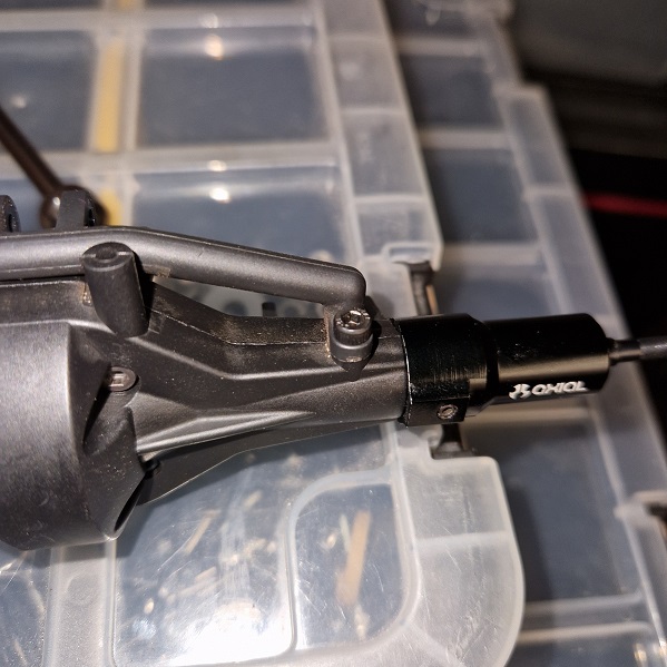

    souvenez-vous du jeu trouvé sur le pont AVANT :
    le soucis venait de là :
    le remède radical , mais quel bol d'en posséder cette pièce :

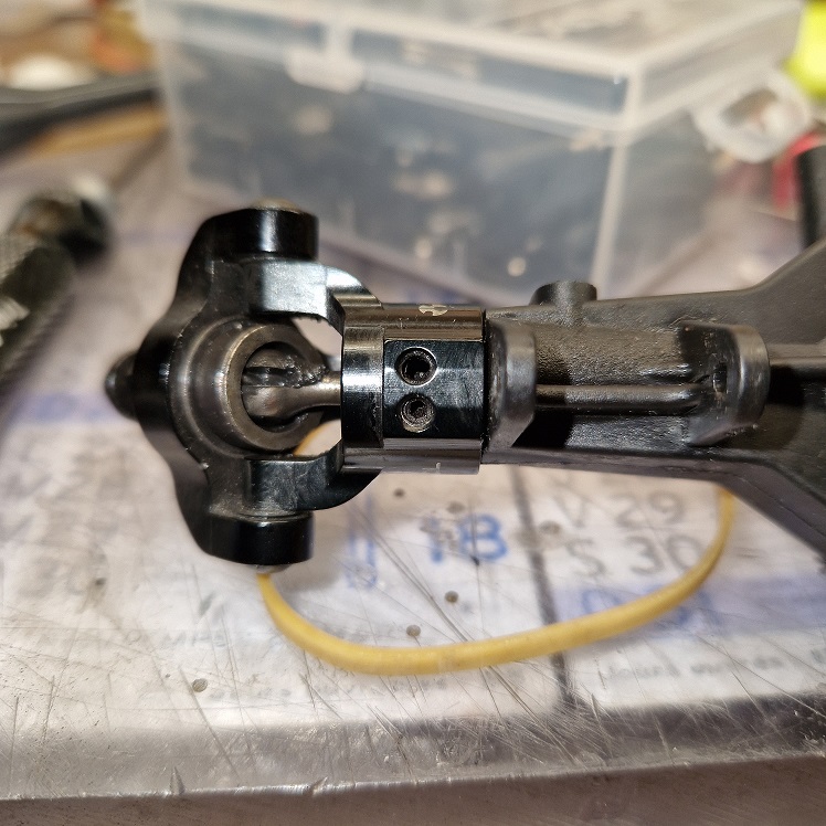

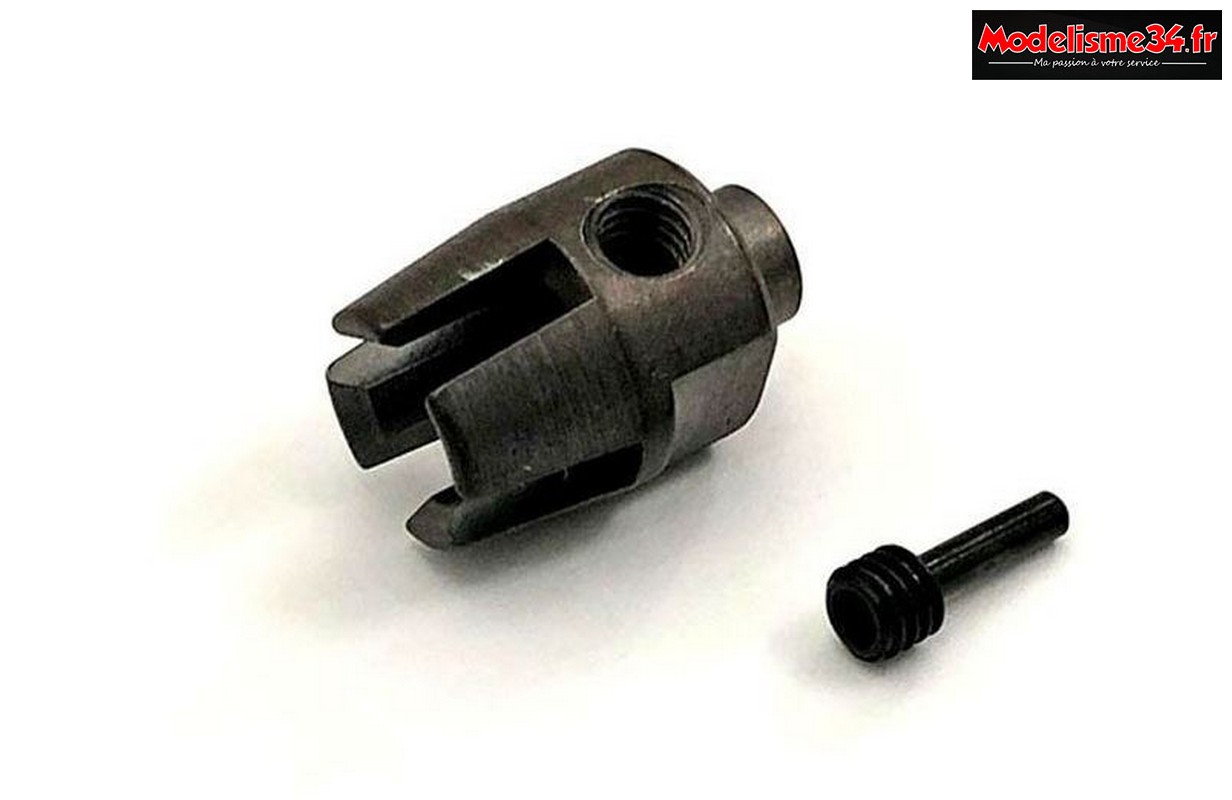

    je dois virer des C HUB les vis BTR sans tête :
    une fois les C HUB retiré :
    HoooOOoooo du déjà vu ... :rolleyes:

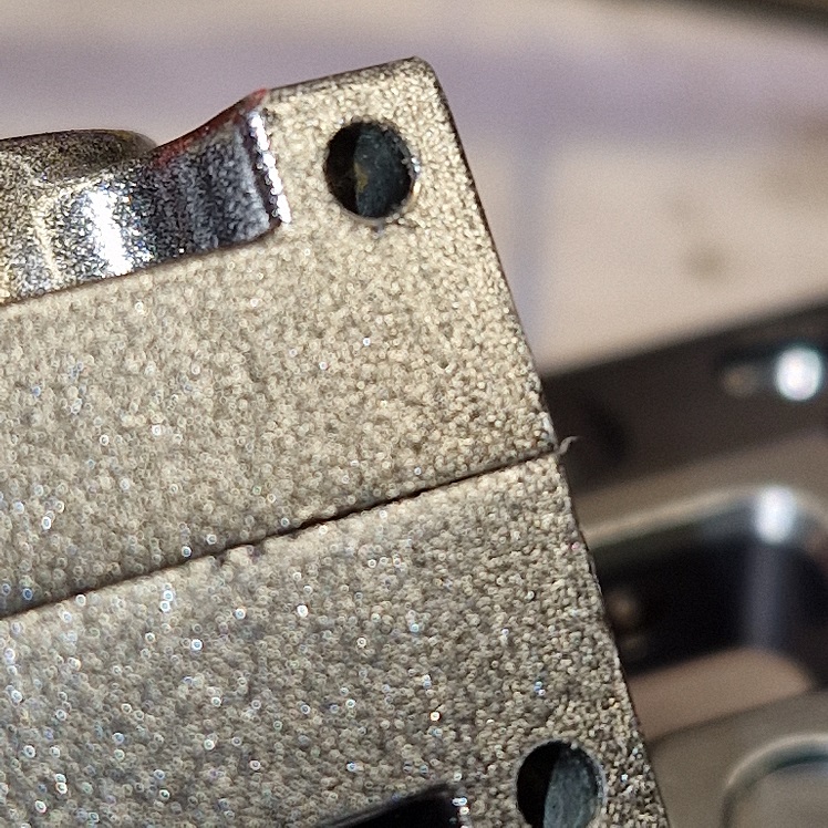

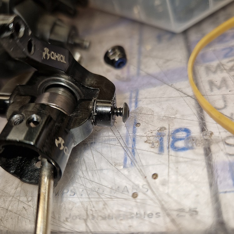

    donc , après avoir retiré 4 vis , on peut ouvrir et séparer les 1/2 coquilles du pont AVANT , et :shut: :
    kesako :surprised: ( pas merci à l'ancien proprio de ce SCX10 V1 ) :
    mais bon , les C HUB tenaient donc ... :rolleyes:
    autre constat , j'ai trouvé des vis pour le plastique entre le C HUB et la FUSEE en ALU :shut:

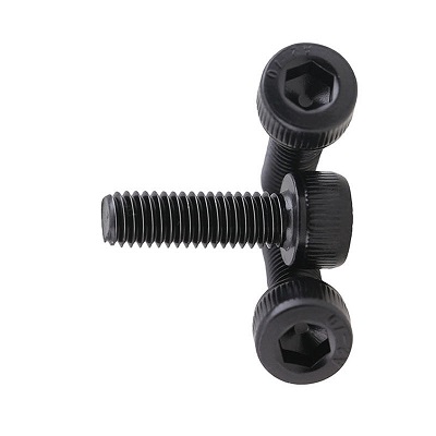

    je les remplaceraient par ce type de vis CHC BTR + frein filet :
    #251 mugen38, 26 Novembre 2022

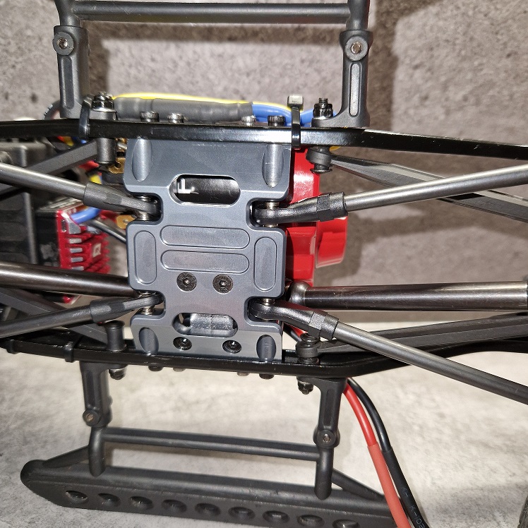

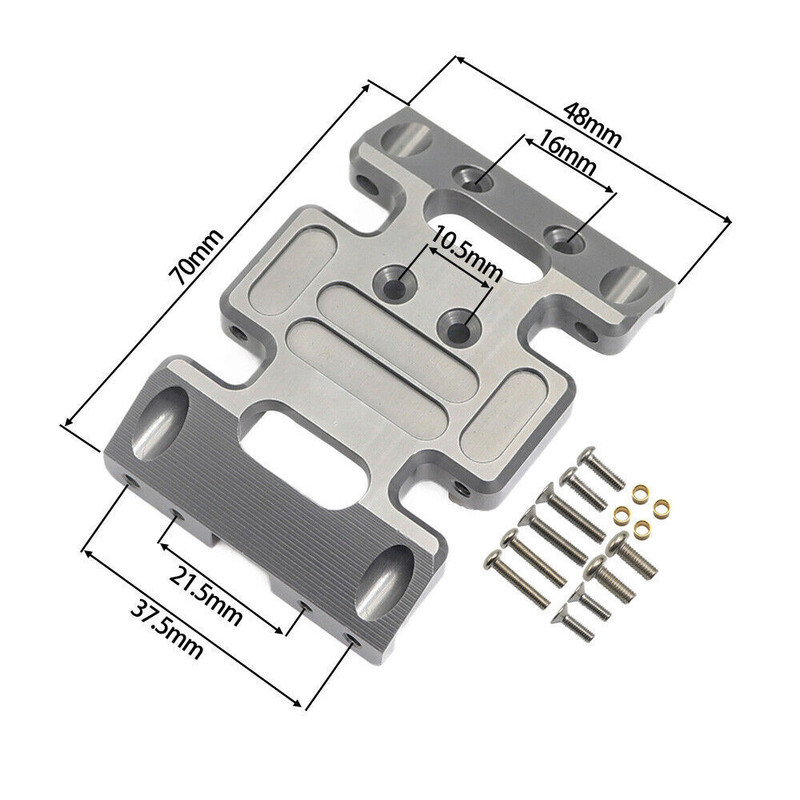

    entretemps , je reçois le skid central alu :
    malheureusement il fait 70MM de largeur et il me fallait 78MM :
    mais j'ai pu le monter en mettant des écrous noirs M4 entre le skid et les " poutres " du châssis et no soucis
    avec vis + frein filet !!!

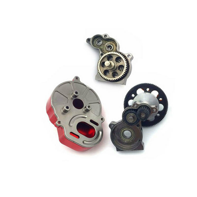

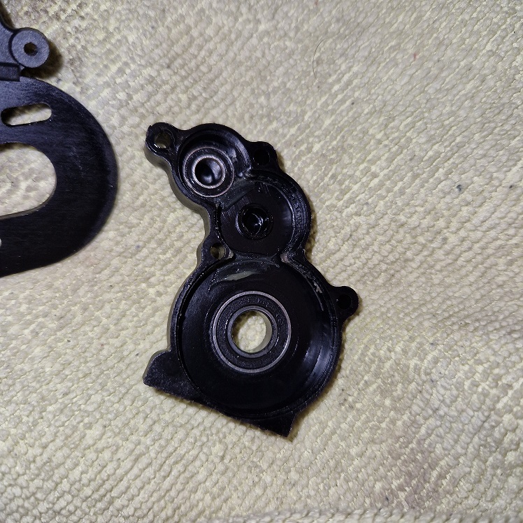

    et la nouvelle BV toute ALU et ACIER :

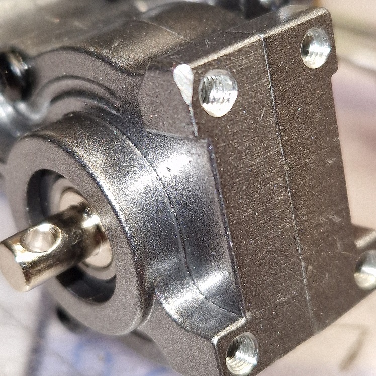

    sauf que il manquait 4 ' trucs ' assez important ... les 4 taraudages M3 = [​IMG] !!!
    bon ben , heureusement que je prévois ce type de réception à la c*n et que j'ai des tarauds M3 :
    ça .. c'est fait !!! :D

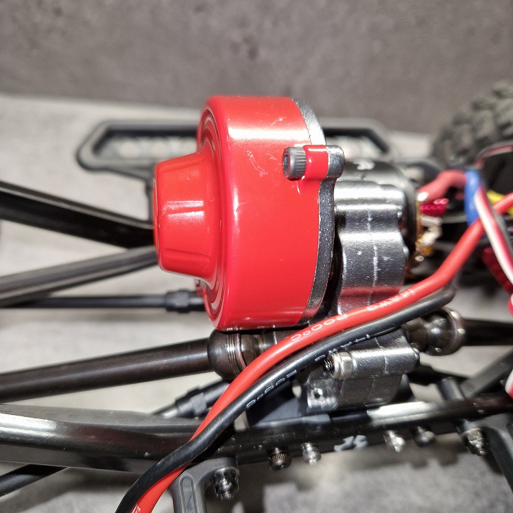

    j'enlève le cache alu rouge pour , changer les roulements et les remplacer par des roulements étanches , serrer les 3 vis au frein filet qui tiennent la couronne et graisser la couronne acier et :

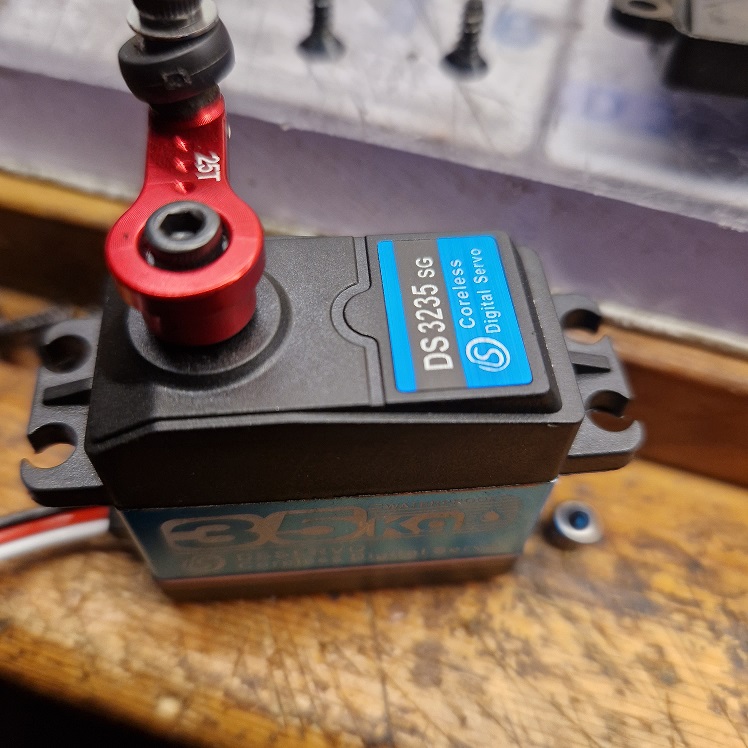

    le servo choisi , un DS3235 :love: :

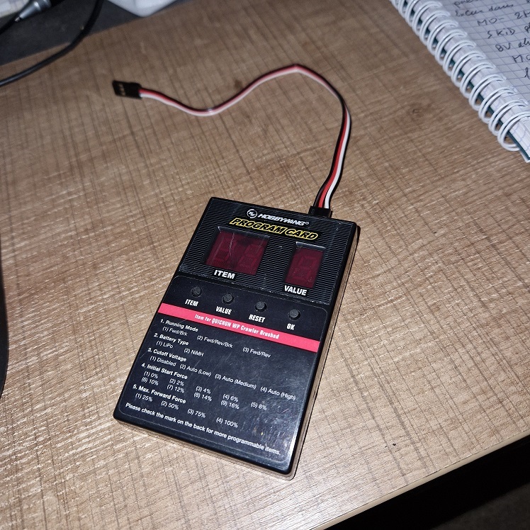

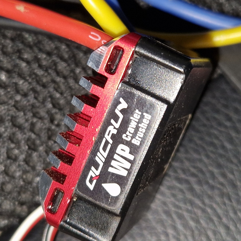

    le vario choisi , un QUICRUN 1080 + sa carte de prog. :

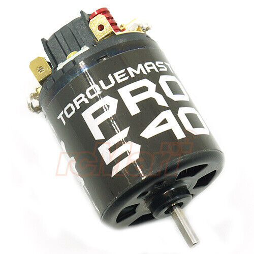

    le moteur choisi , un Holmes Hobbies 27T TORQUEMASTER version PRO :
    miam miam :love:

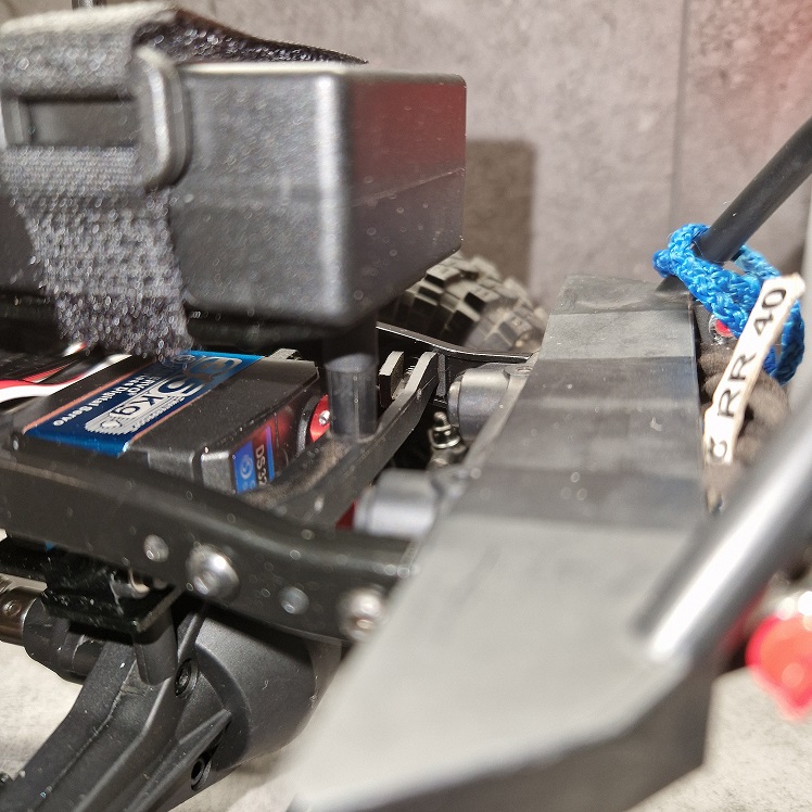

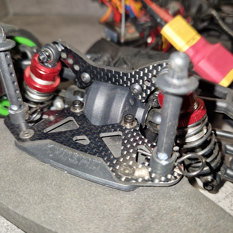

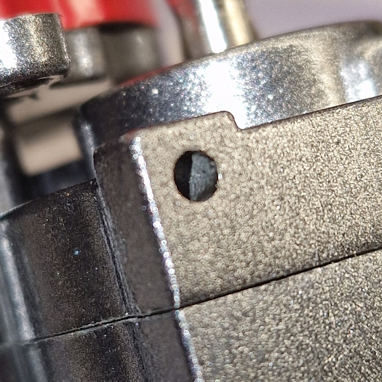

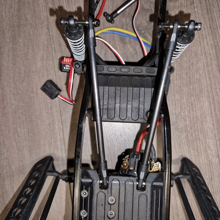

    en 1er je m'occupe du support de la lipo qui à son arrivée est pas trop top , moi je mets une petite entretoise plastoc ici :
    je perce à 3.2MM un trou à cet endroit , je fais un chanfrein pour noyer la tête fraisée de ma vis M3 , je perce en même temps le capo du boitier de réception et je mets un écrou nylstop M3 !!!
    le trou d'origine étant ici :
    de cette façon il ne bougera pas !!! :D

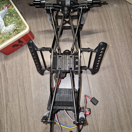

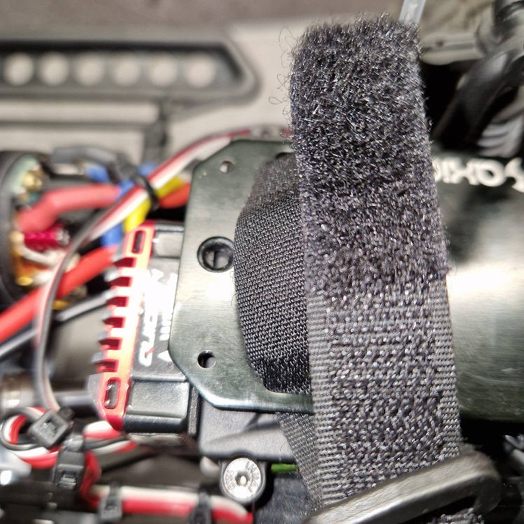

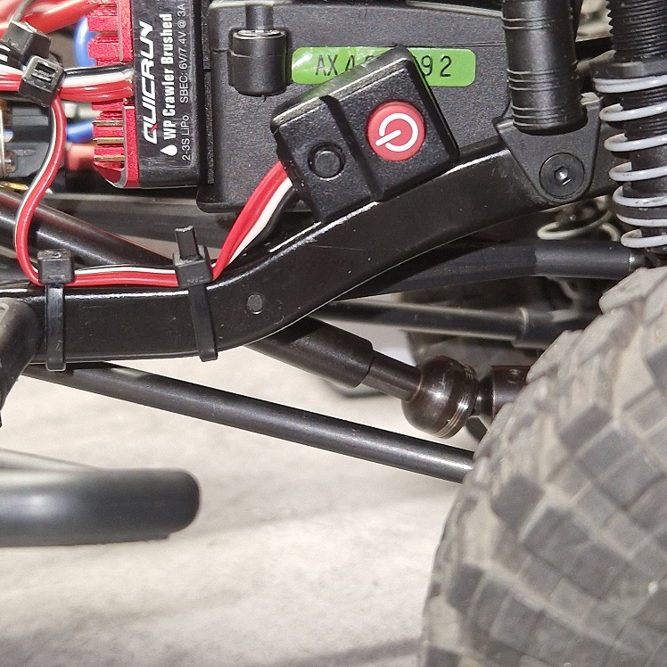

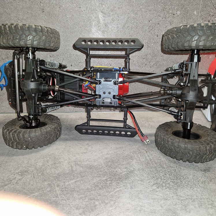

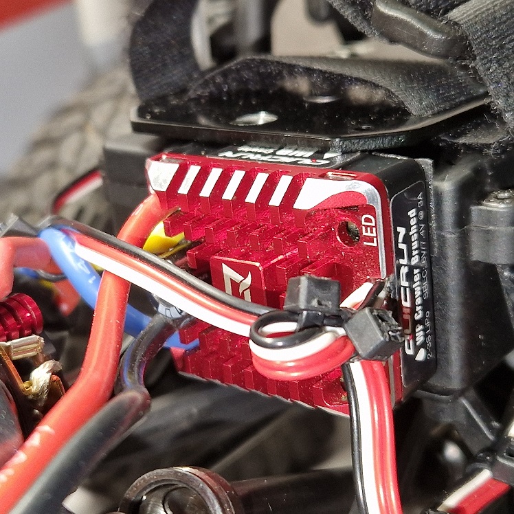

    maintenant , l' emplacement choisi pour caser le vario :
    juste au-dessous du support de la lipo et contre le boitier réception ...
    l'emplacement de l'inter :
    le skid fixé :
    la BV toute ALU et ACIER est mise en place donc :

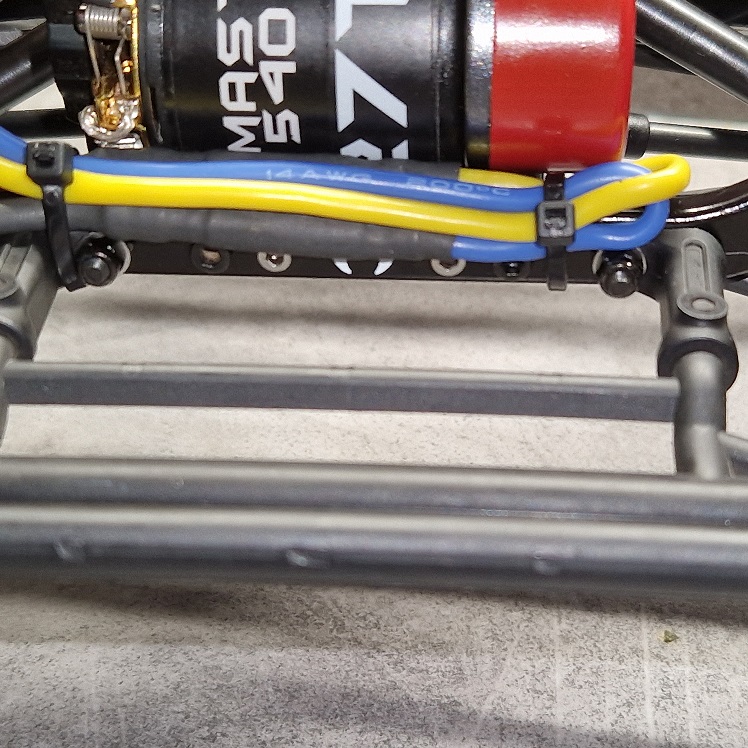

    le passage des fils moteur choisi :
    les cardans en place :
    les dessous de la bête :D

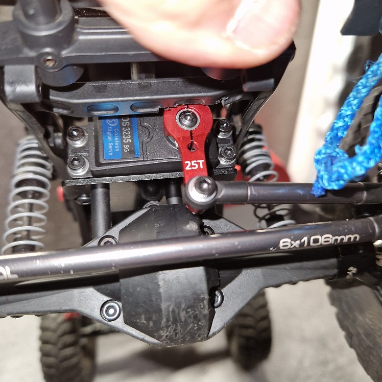

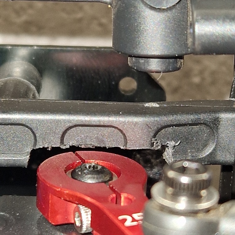

    le servo étant plus haut , j'ai dut créer un espace suffisant pour que le palonnier
    passe et puisse être en mouvement sans gêne ( les bavures ont été retiré après cette photo ) :
