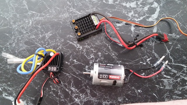

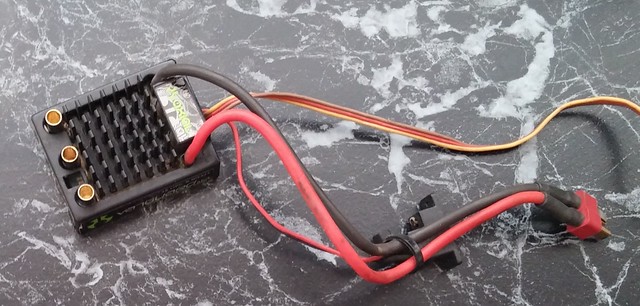

    le WRAITH est arrivé c'est un RTR sans l'électronique et les roues.
    je suis allé faire un tour dans le garage du frerot, et hop ! :D
    un motor, le temps que ma commande arrive et 2 ESC dont celui de son EXO
    la ref :
    • AE-3 Vanguard ESC #AX24260 qui est aussi le même que le sidewinder 3

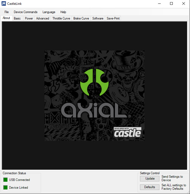

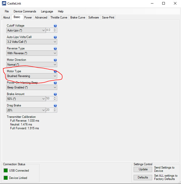

    il peut tourner aussi bien en brushless qu'en BRUSHED :humhum:,
    - câblage :
    - suffit de le modifier avec l'adaptateur castle creation :
    cela le transforme en Holmes Hobbies TorqueMaster BR-XL, car ils sont tous les 2 fabriqués par CASTLE CREATIONS.

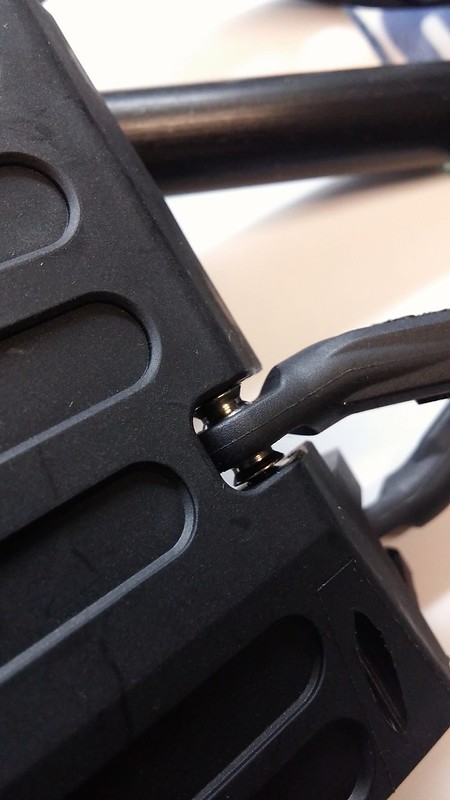

    premier upgrade :
    SORTIE DU CARTON

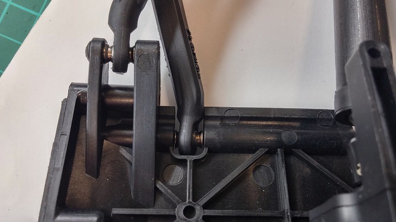

    je recommande dès la sortie du carton de changer toutes les rotules en plastique par des versions aciers, cela vous augmentera la durée de vie de toutes vos pièces plastiques, car rotule plastique sur plastique : tout s'use rapidement et prend du jeu.
    Il vous faudra pour cela 2 sachets de TRAXXAS #5347
    A
    LV
  20. le varan

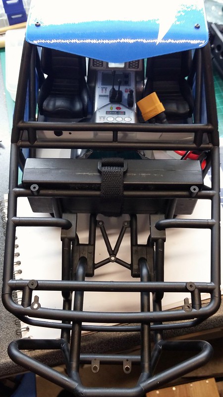

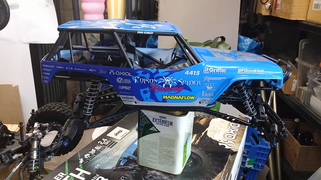

    comme conseillé sur des forums et vidéos, la batterie se doit de passer à l'avant pour un meilleur transfert de masse quand on fait de la grimpette ! :rolleyes:
    J'ai même pas découpé l'habitacle cela permet de bloquer la batterie dans le sens d'avance ! :D
    Pour ceux qui ont fait la modif ou avez vous mis l'ESC, Rx et Bec ?
    Peut être aussi d'autres conseils pour la batterie ! ;)
