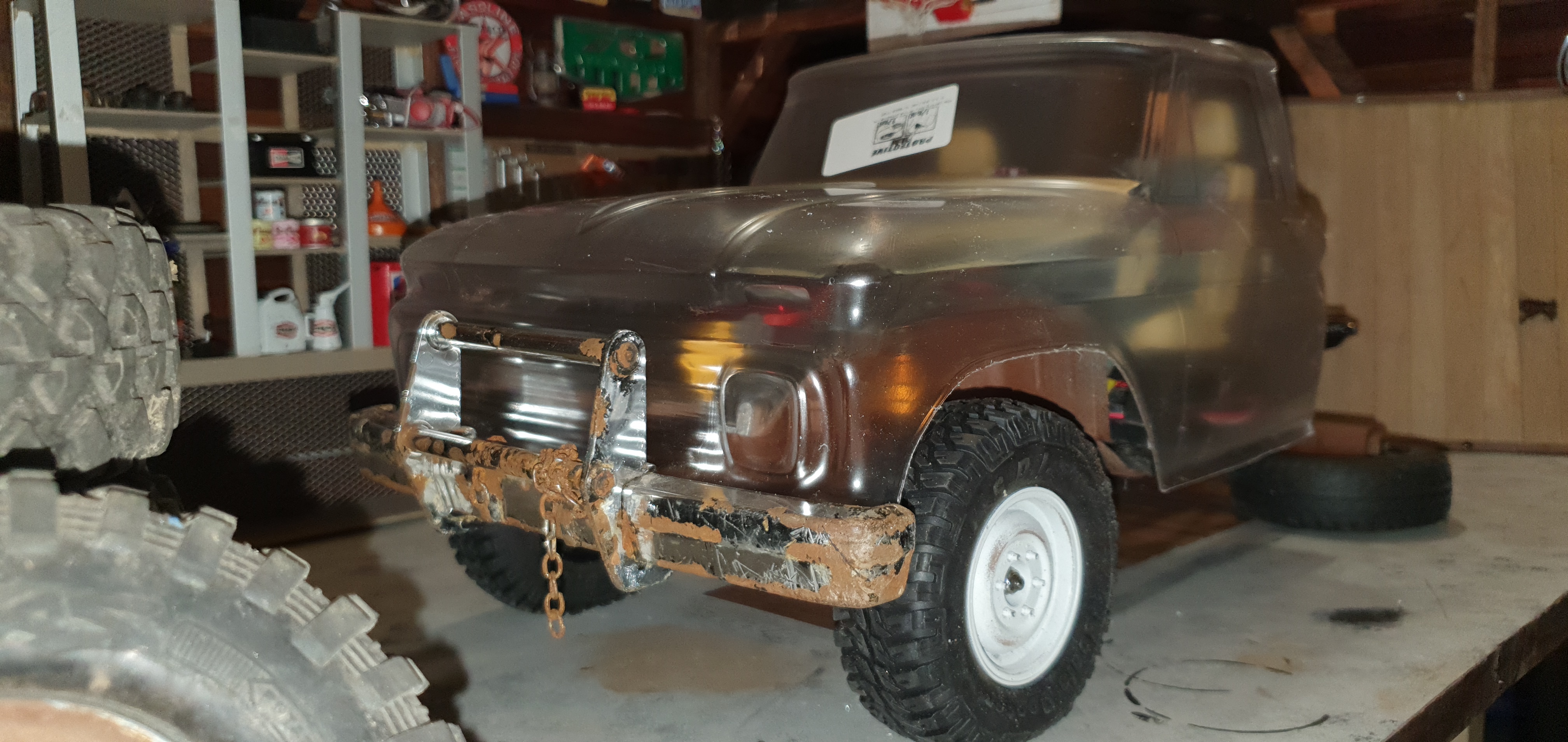

    Il manque vraiment pas beaucoup, mais c'est aussi dommage de charcuter l’intérieur, faut un juste milieu....:)

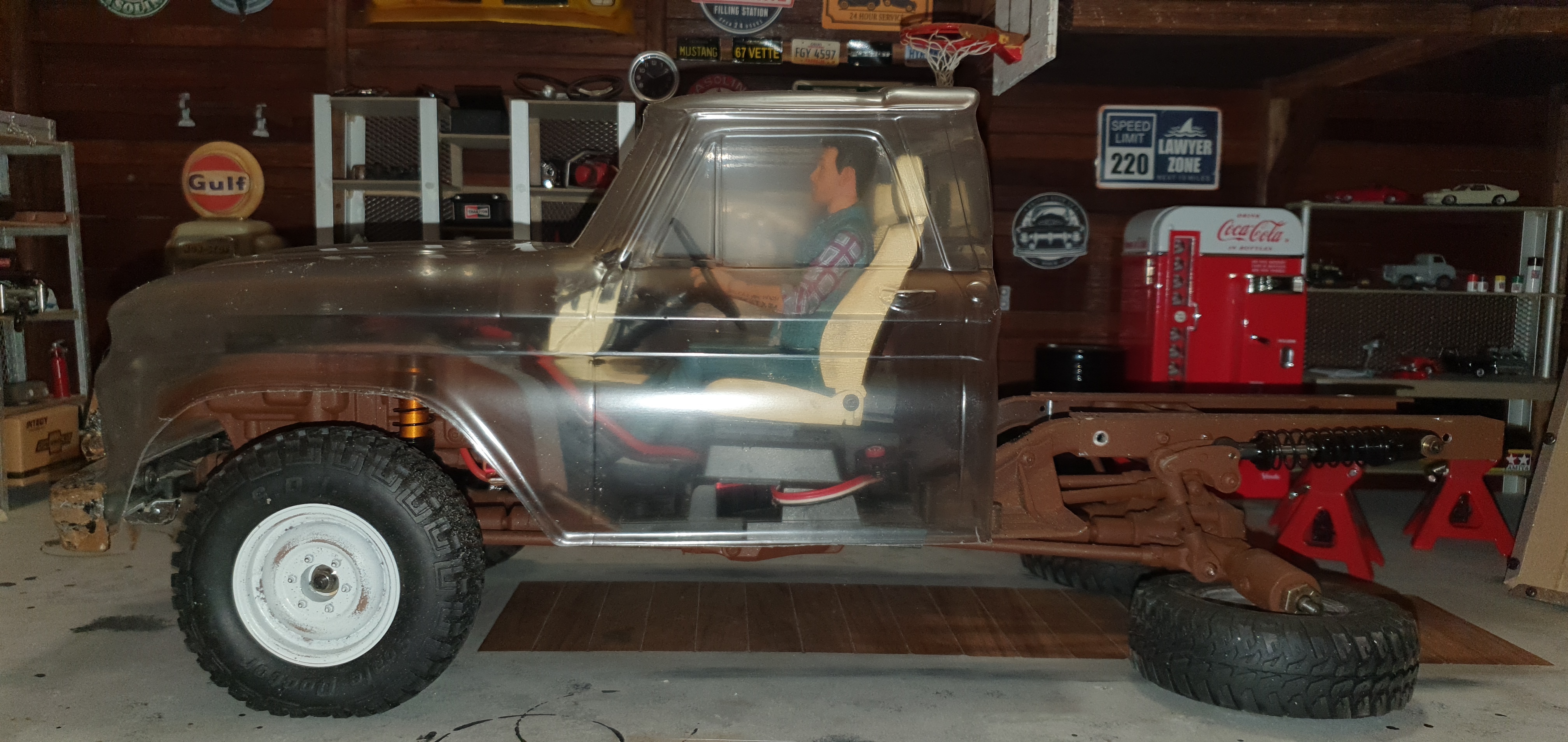

    Petit test vite fait pour la hauteur de la cabine et du plateau, je vais essayer de m'approcher de ce résultat :
    Je pense que c'est jouable en rabottant les supports sur lesquels se fixe l'intérieur (je vais gagner 6-7 mm). Par contre, si l'ESC passera encore sous l'intérieur, ça ne sera pas le cas de la boîte de protection du récepteur. Elle va donc dégager, elle ne sert pas vraiment de toute façon vu où je roule, et le récepteur passera soit sous le siège passager, soit sera caché par une future caisse sous le plateau.

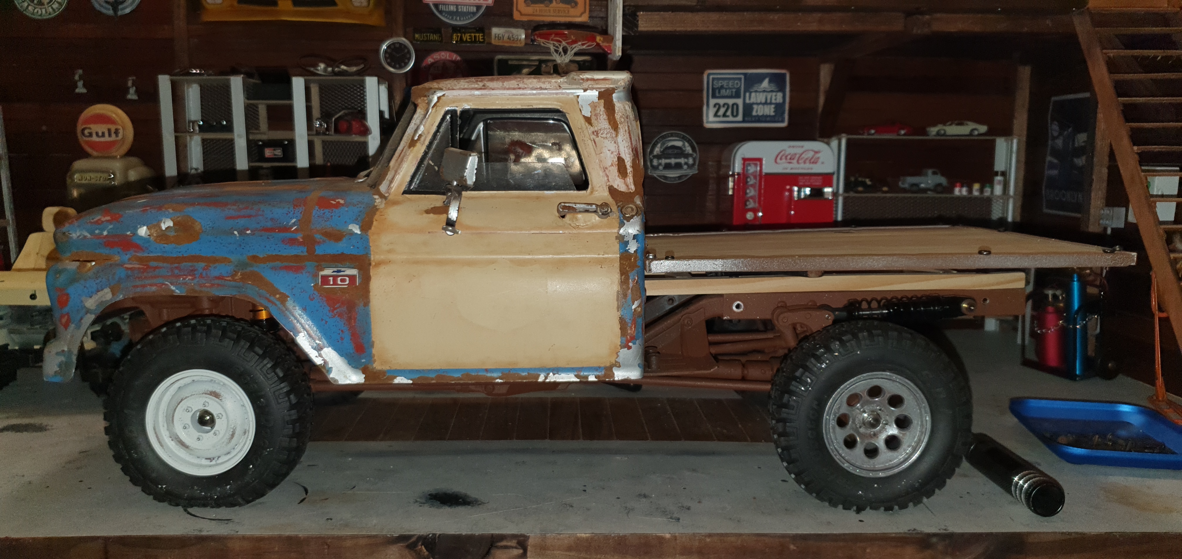

    Bon, j'ai fait en sorte que l'intérieur soit au plus bas, ça a demandé plus de boulot que prévu (deux heures quand même :D) pour l'adapter, et surtout faire en sorte que le câblage passe en dessous, mais le résultat me semble pas mal comme ça :
    Le plateau est un peu remonté, et même s'il reste sous la ligne de la portière ça me plaît bien, plus haut ça fait un écart trop important avec les roues je trouve.
    Maintenant va falloir penser au système de fixation pour tout ça. Je verrais bien le plateau fixe, et juste la cabine amovible, puisque l'électronique et la batterie sont en dessous de celle-ci. Pour l'instant elle n'est tenue que pas deux aimants peu puissants, avec la half-cage vissée dessus ça le faisait, mais plus du tout maintenant :humhum:

    Je le trouve parfait comme ça (y)
    Il te reste deux trous sur le châssis, si tu veux garder le plateau fixe (les miens le sont, maintenus par 4 boulons faciles d'accès au cas où) Tu peux bricoler des brides avec des chutes d'alu, équerres ou plats et venir fixer le plateau sur les longerons.
    Ton idée du récepteur dans un coffre sous le plateau est super, j'ai un récepteur dans un réservoir sur le Dodge gris, la boîte étanche prend trop de place..

    J'ai réussi à mettre le récepteur sous un siège, ils sont creux, le variateur est sous l'autre, ça passe tout juste. Surtout les câbles du moteur et la connectique batterie qui ont été plus compliqués à passer. L'intérieur GRC est très bien fait pour tout ça ... tant qu'on ne le rabaisse pas :D
    Oui le plateau fixé au châssis avec quatre boulons à travers le plateau, ça sera très bien. Pour la cabine, en plus des deux aimants sur les supports de carro, que je vais remplacer par des plus puissants, je pense mettre un petit profilé sur le châssis pour que l'arrière tombe bien dedans. Et peut-être deux aimants de plus derrière, qui seront d'un côté à la verticale sous l'avant du plateau, et de l'autre en bas de l'arrière de la cabine. Compliqué à décrire, mais je me comprends :hihi:

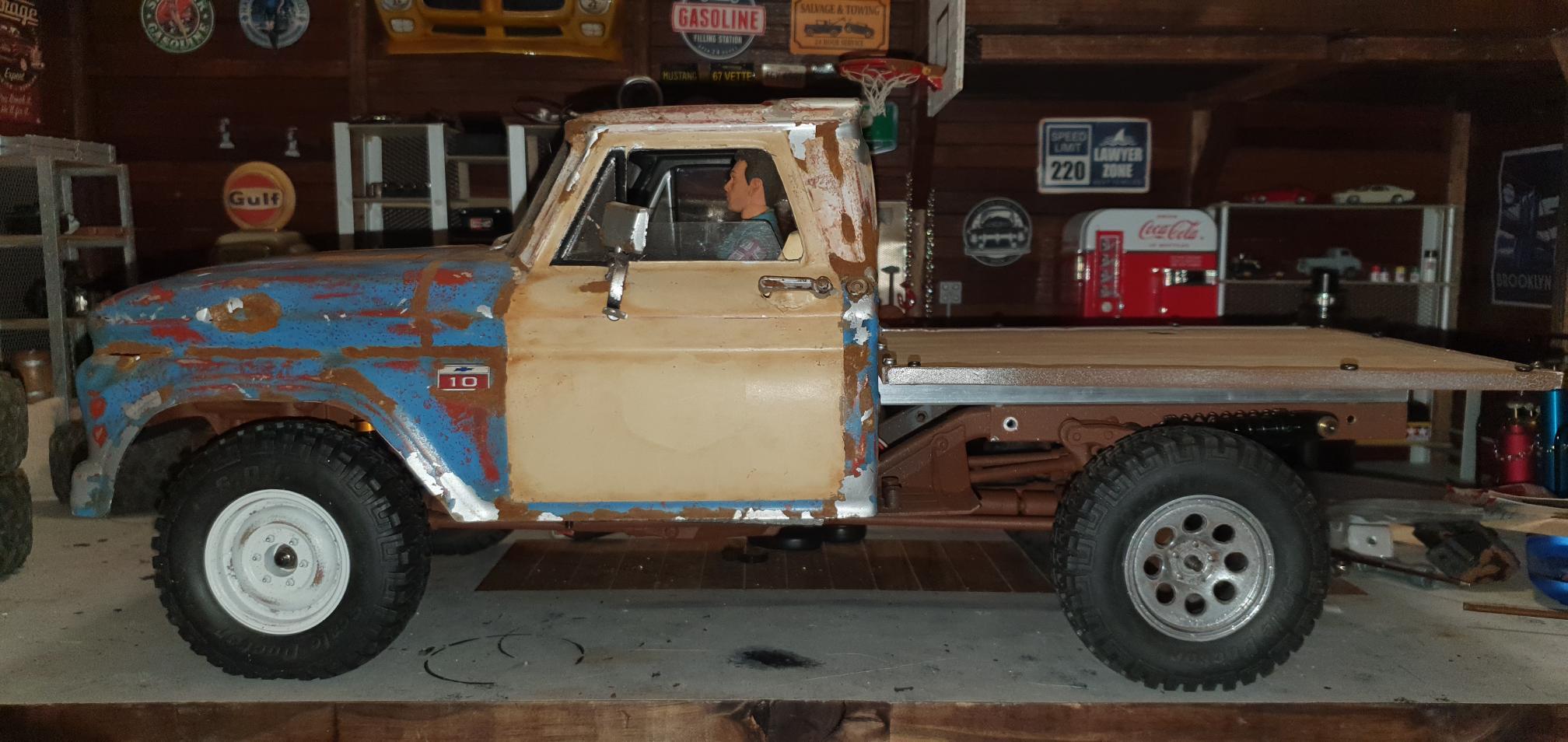

    Petit test ce soir avec la future cabine, j'ai pas mal galéré pour que ça tombe bien avec les nouveaux aimants et le pare-choc, mais c'est pas trop mal :
    Je vais garder ce style de pare-choc classique je pense, mais sans le pare-buffle.

    Les détails et réglages ça prend beaucoup de temps et on a toujours l’impression d’avoir rien fait...
    Elle tombe vraiment bien cette carrosserie (y)

    Bravo Julien t'as bien bossé, je trouve aussi que c'est parfait là en hauteur de caisse:bravo:
    Sympa la nouvelle carro;)

    Cool le pare-choc (y)
    Même avis, sans le pare-buffle..

    Je trouve que la carro est bien positionnée comme ça, j'ai juste l'impression que les phares sont un peu trop proches du pc sinon j'aime bien (y)
