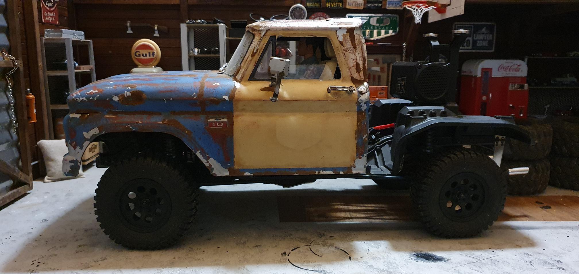

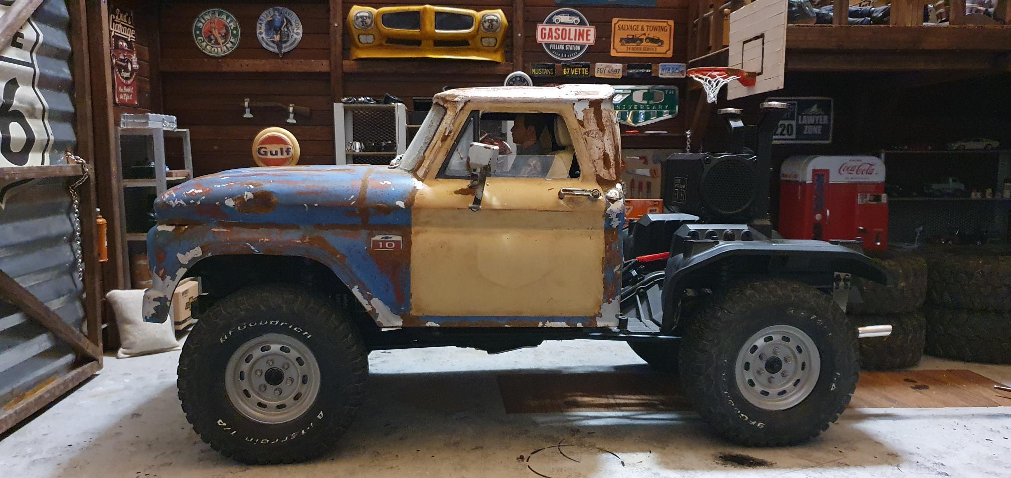

    Donc test de roues sous la carro du Chevy, pour avoir une idée de ce que ça pourrait donner. En haut avec les roues de l'autre Bronco, en bas avec les SDI que je lui destinais au départ :
    Je ne sais pas trop quoi en penser, les 1ères remplissent mieux l'espace, ça serait mieux sur les 2ndes si la carro était plus basse. Mais je ne peux pas plus redescendre la carrosserie car je veux conserver l'intérieur. À moins de lui coller des amortisseurs bien plus petits .... (n)

    A vu de nez, je partirais plutôt sur les 1eres car effectivement sur la 2e photo, l'espace étant moins rempli, la carrosserie parait un poil plus haute... Mais tes jantes photos 2 ça le fait aussi(y)
    Sinon, la couleur des jantes? C'est peut être aussi la couleur noir qui renforce cette impression.
    Autrement, il y a peut-être moyen de bidouiller les amortisseurs pour en réduire leur course (empecher que la tige aille jusqu'au bout de sa course en placant une butée...un truc comme ça...Un O-ring?)
    Ou, le mieux: retirer encore de l'huile dans le but d'avoir d'avoir des amortisseurs qui s'affaissent d'avantage sous le poids de la voiture.

    J'aime bien les deux mais un faible avec les SDI. Il faudrait un peu plus de lumière pour se rendre compte avec les jantes noires. Si tu la rabaisse un peu (amortos) elle aura un style plus stock qui lui collera mieux mais tu perdras en garde au sol avec les ponts, c'est l'eternel choix délicat qui va changer la façon de rouler..

    donc, avec un peu plus de lumière, celles du bronco remplissent mieux mais je trouve que les SDI lui conviennent mieux au niveau de la ligne générale

    Bon c'est pas mes jantes préférées mais 5mm de surbaissement et cette config serait parfaite pour le Chevy.. :)

    Je vais rester sur les SDI je pense aussi. Les amortos sont déjà en droop et sans huile, il font 85 mm en longueur. Peut-être passer sur des 70 mm ?
    Pour les jantes, celles-ci sont celles du kit MST CFX, les SDI vont pile dessus. J'en utiliserai deux comme ça, et deux autres pleines, des MST aussi. Au moins deux seront peintes en blanches ;)

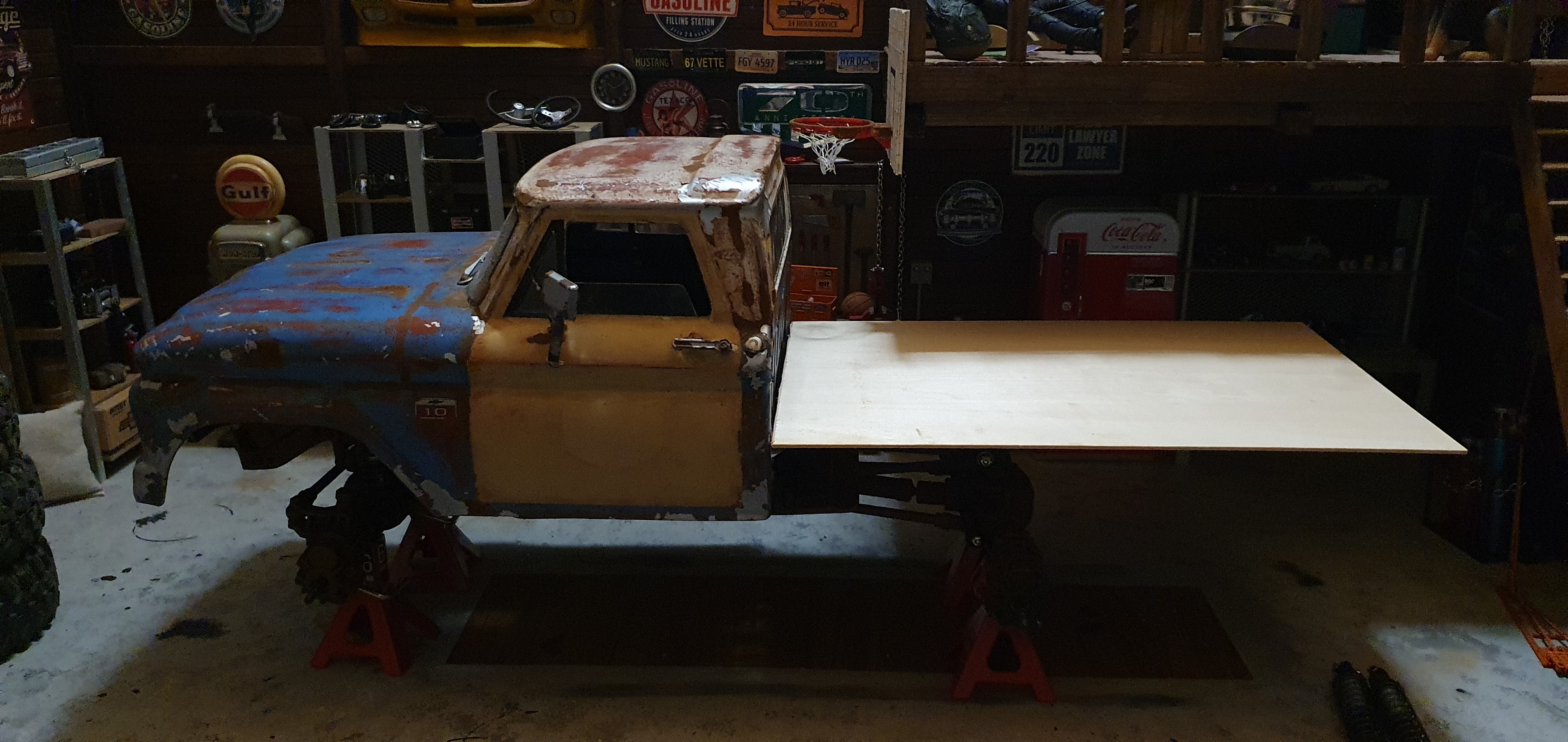

    Autre photo un peu sombres sur coup, essaie vite fait avec un exemple de flatbed :

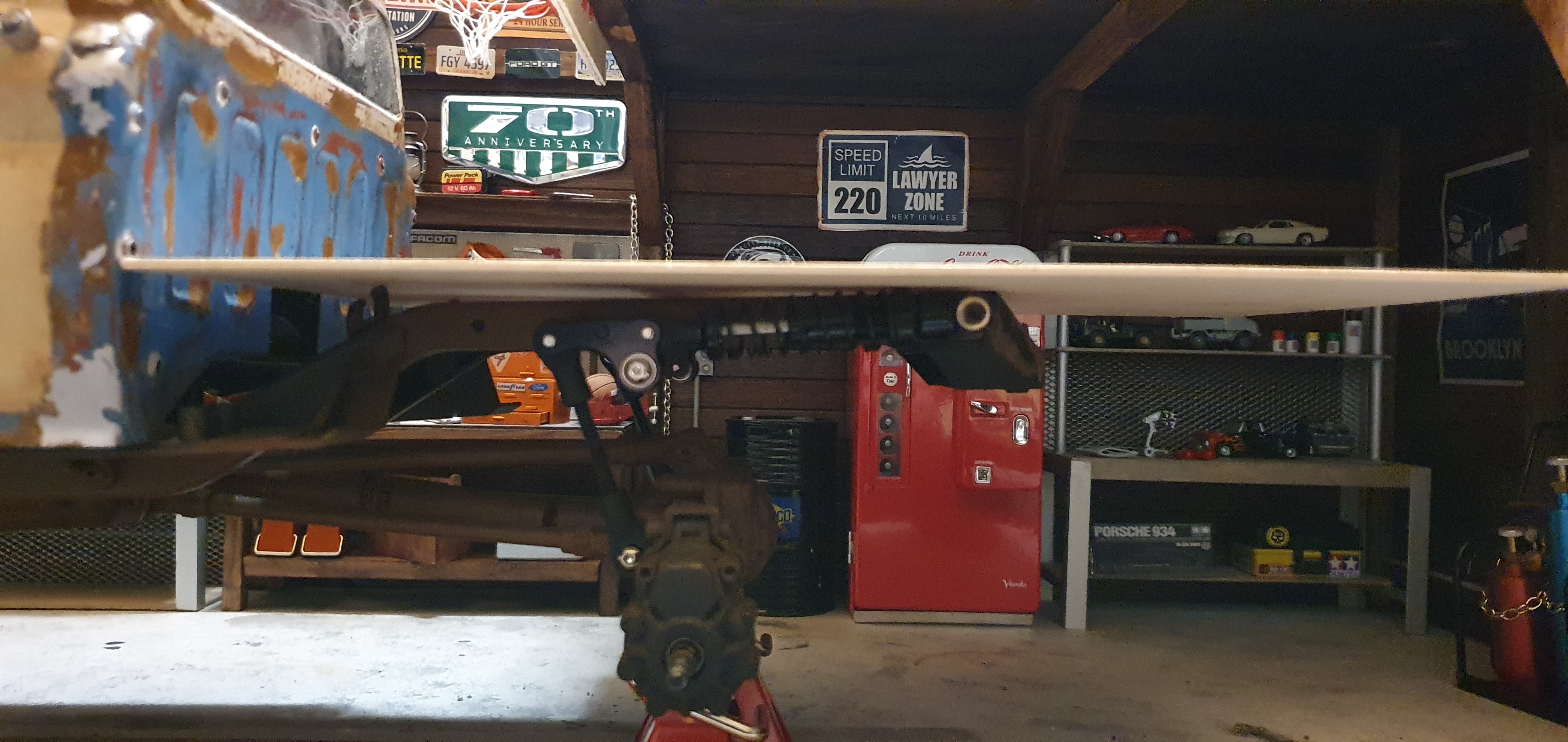

    La largeur colle juste avec ces plaques de bois qui me reste (du faux balsa que javais utilisé pour tout le mobilier du garage), et je mettrai pas plus long je pense. Le souci qui se présente maintenant, c'est la taille des longerons, ils sont pas assez longs à l'arrière :
    Il va falloir les rallonger grandement je pense ...

    Ah oui c'est le soucis avec l'empattement 313mm pour un flatbed c'est un peu juste. Sur le Dodge orange j'ai allongé le châssis mais sur le gris avec le cantilever c'est un peu court, faut trouver l'équilibre..
    ça représente du boulot mais tu peux faire un faux châssis avec 2 longerons qui viendront se fixer sur ceux du châssis et les terminer par une traverse pour un éventuel pare-choc ou attache.. Ce faux châssis permettra de remonter un peu le plateau pour éviter le frottement des roues..
    Ton montage à blanc donne bien, ça promet.. (y)

    Oui c'est ce que je me disais en regardant ton post avec ton C10 ;) faire un truc dans le même style, mais ça sera moins élaboré, avec des profilés en alu. Sinon commander deux autres rails Traxxas, et en couper la longueur qui m'intéresse pour les ajouter au châssis existant. Mais c'est 40 balles les deux longerons ... :rolleyes:
    Pour le plancher, faudrait pas qu'il soit beaucoup plus haut que ça, j'aime bien cette position. À voir pour limiter le mouvement des cantilever vers le haut pour pas que les roues touchent trop, il m'avait semblé lire quelque-chose à ce propos sur le forum.
