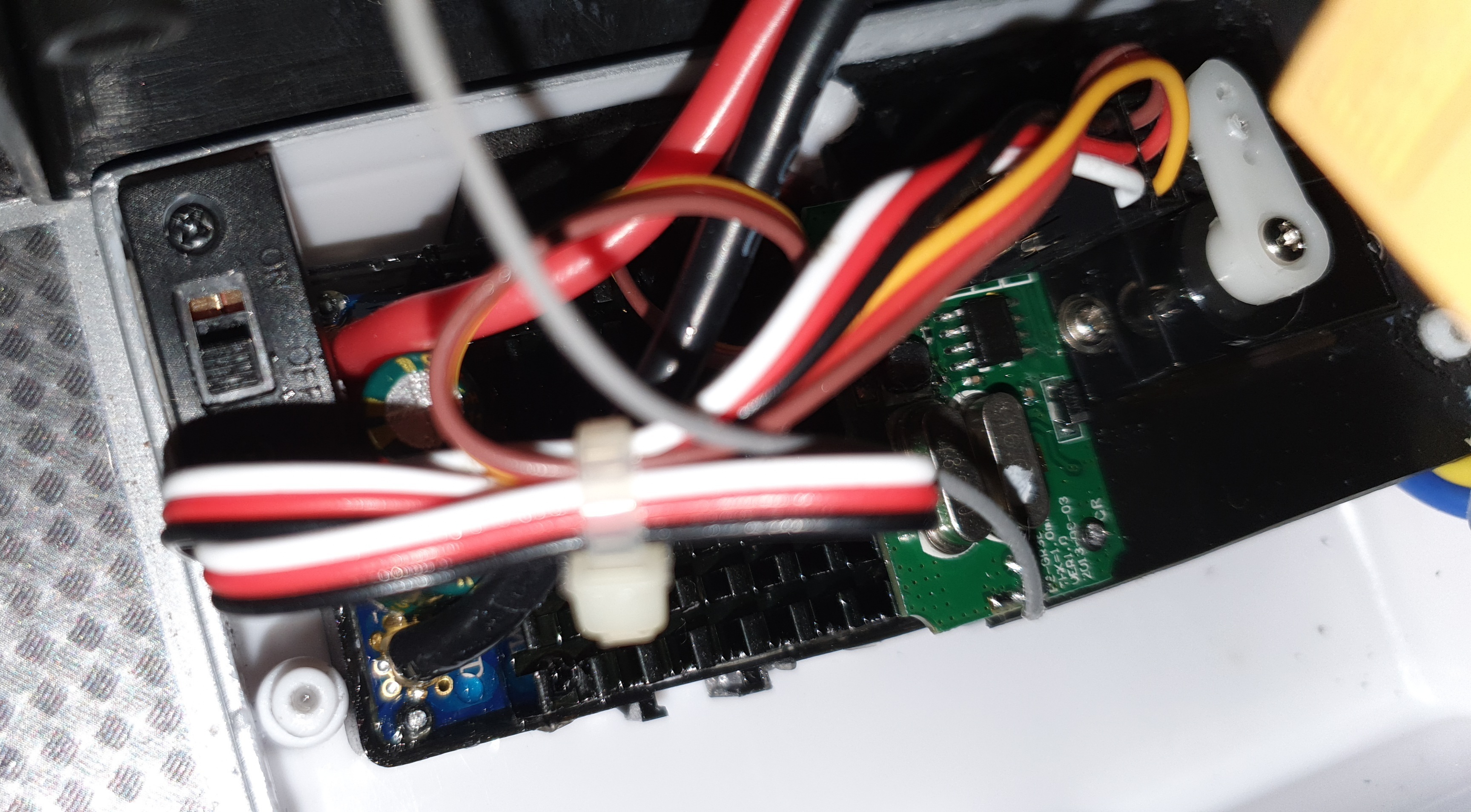

    Sinon, plus simple. Tu le laisses sur on et tu le vernis. S'il deconne un jour, tu seras à temps de le remplacer par un scotchlock
    Tu aurais une photo de ton vario avec l'inter ?

    Ah bah oui c'est encore plus simple, je sais même pas comment je n'y ai pas pensé avant :oops:
    Je te fais une photo ce midi ;)

    C'est bien un interrupteur on/off (pas un impulsionnel comme sur le hw1080 par exemple)
    Tu peux le laisser sur on + vernis, ou le shunter par la suite (y)
