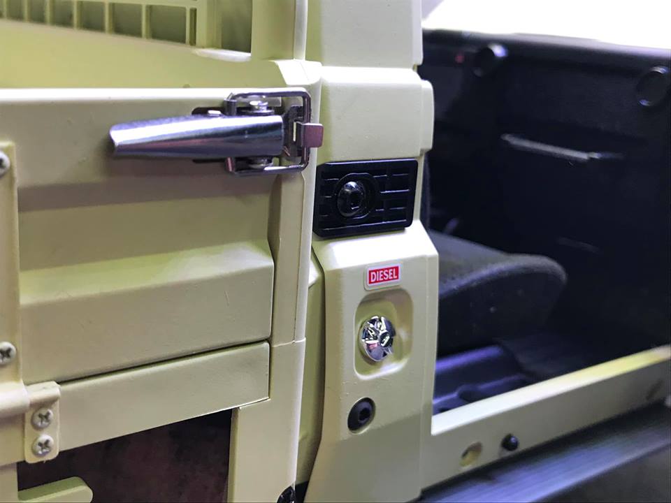

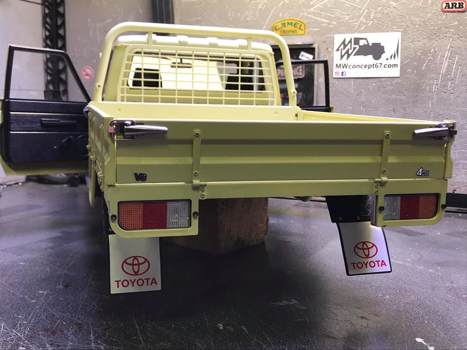

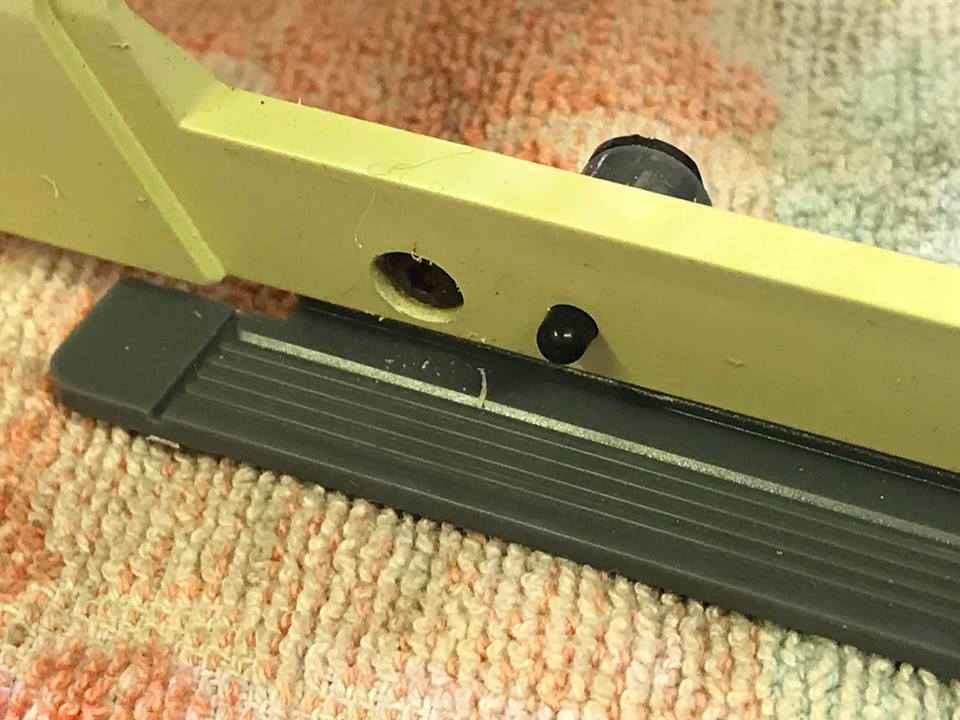

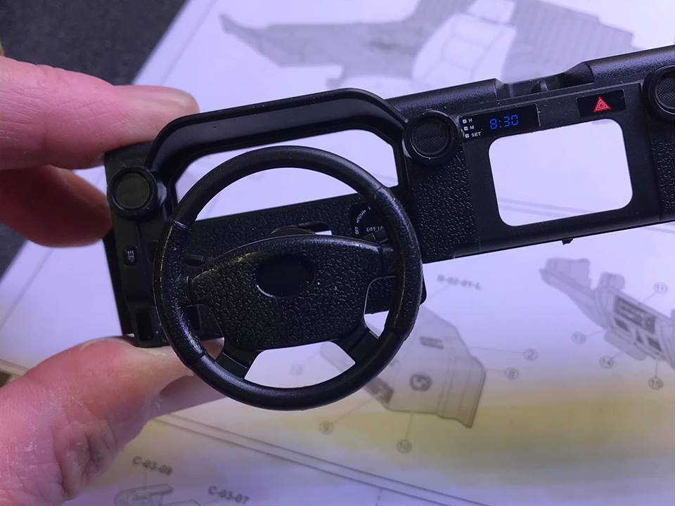

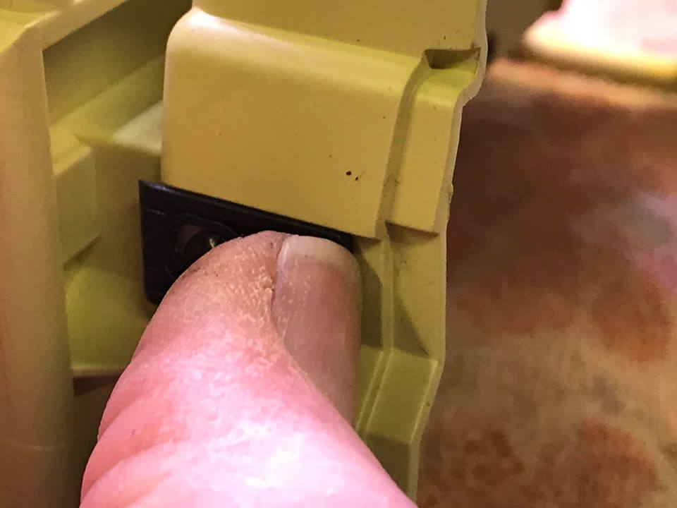

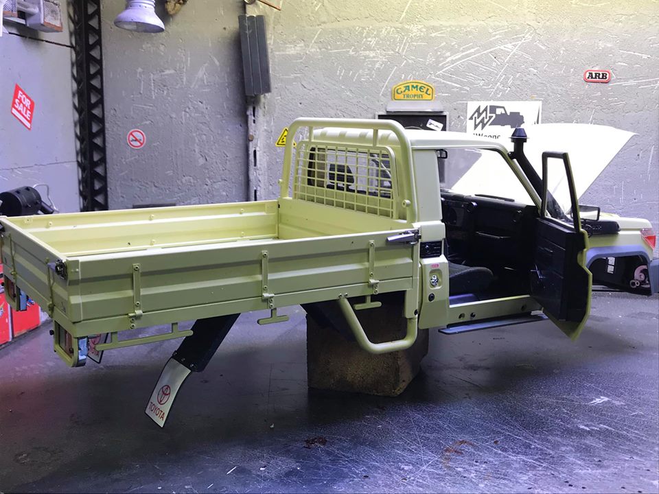

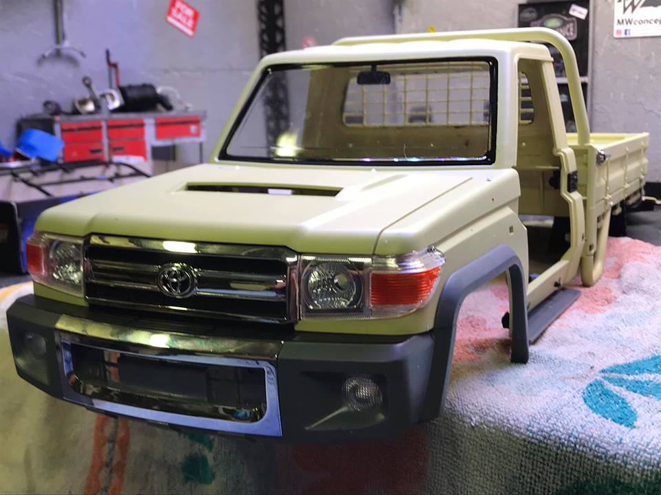

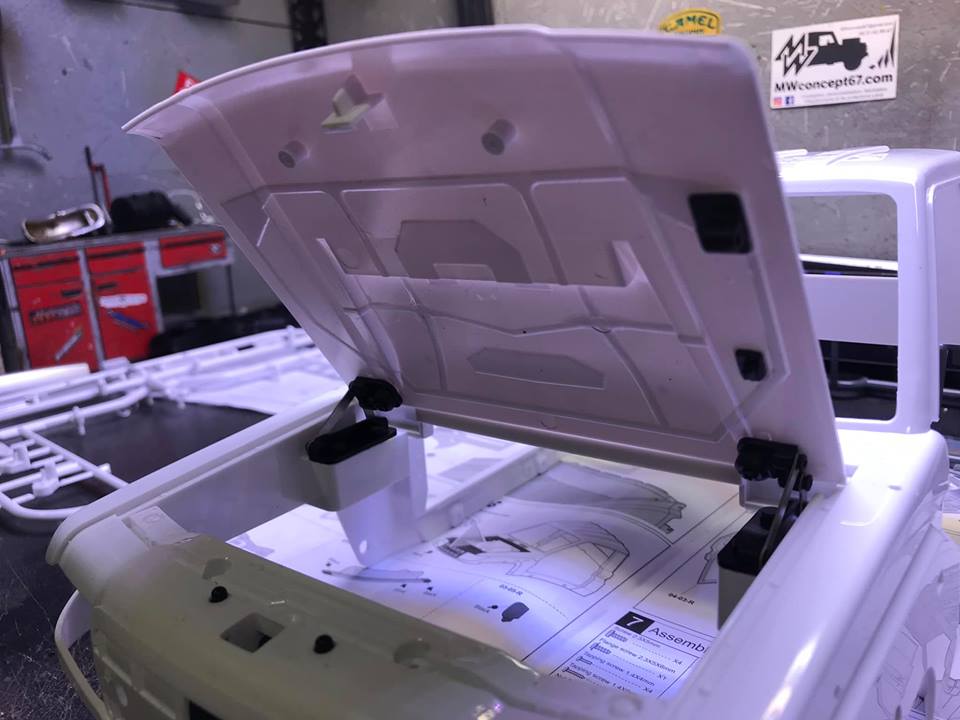

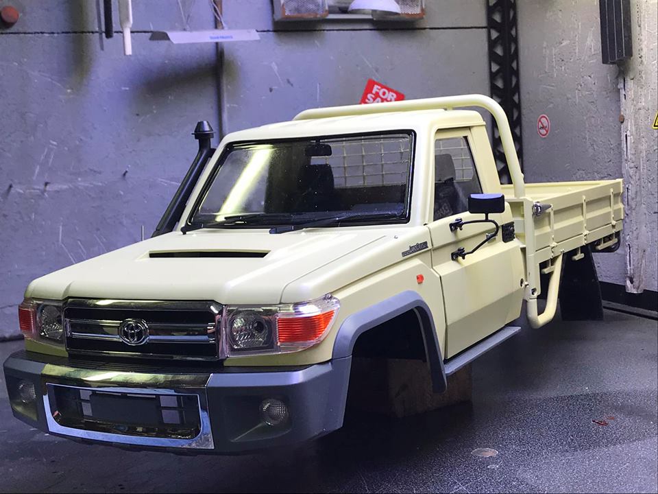

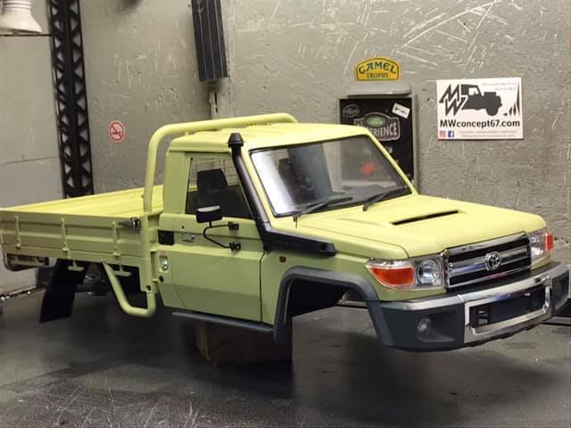

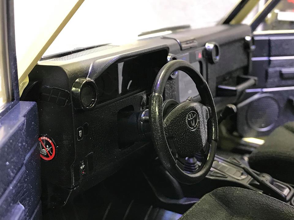

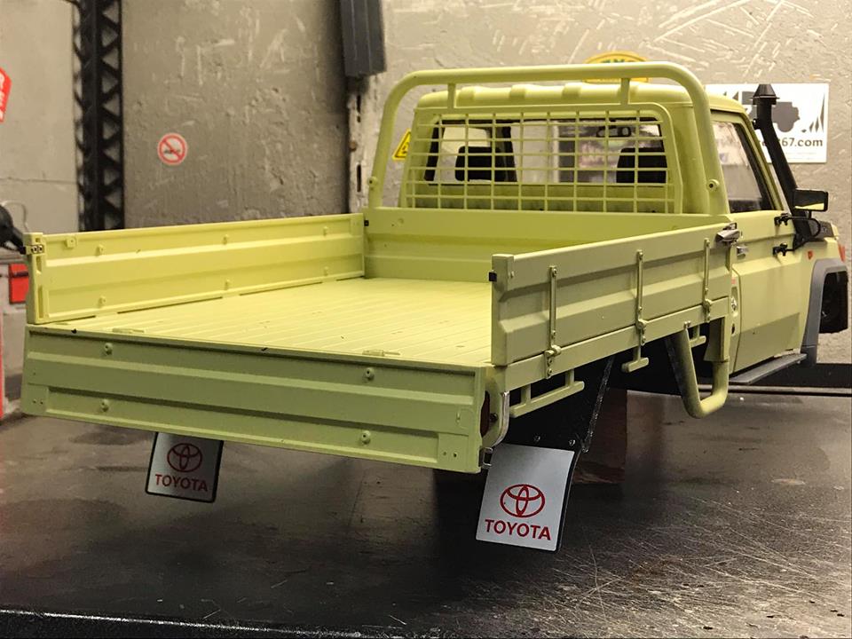

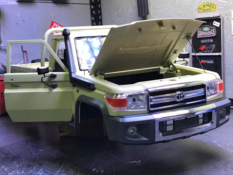

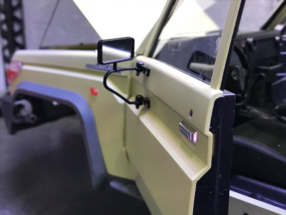

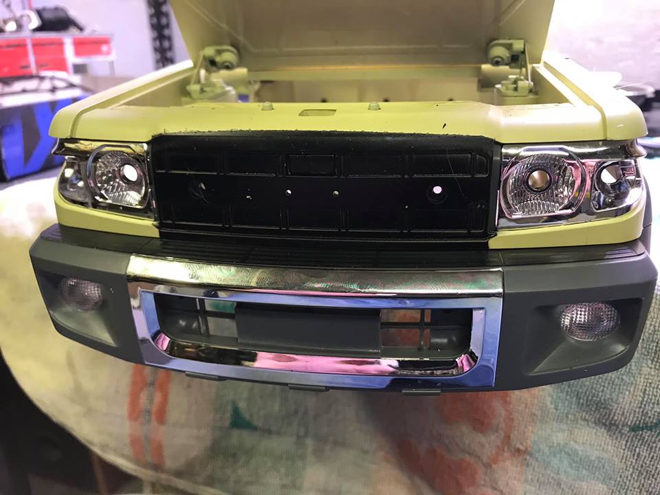

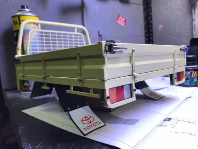

    Carrosserie réalisé a ma demande par Super Scale Passion 'Stéph Réalisation' qui sera patiné part ses soins et l'ensemble sera full option avec tout les ouvrants jusqu'a la benne , les vitres qui monte et descende , sièges et volant réglable, éclairage de planche de bord ,je commence par la ,pour le roulant sa sera moi. :)
    Un peu de mélange dans les photos , j'ai eu un peu de mal a tout retrouver :(
    Je continue tout a l'heure ;)

    La suite j'ai diner plus vite que prévu :hihi:
    A suivre ;)

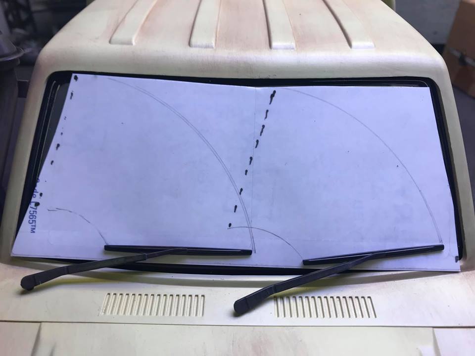

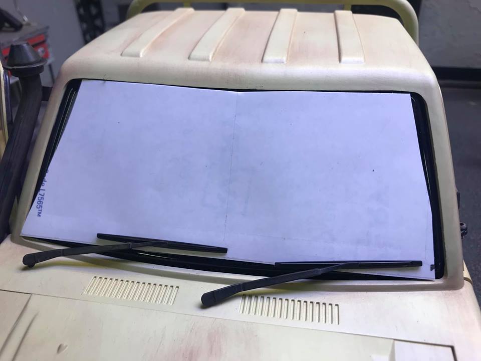

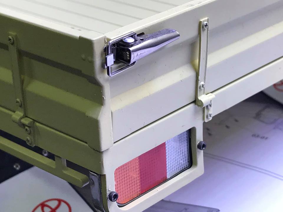

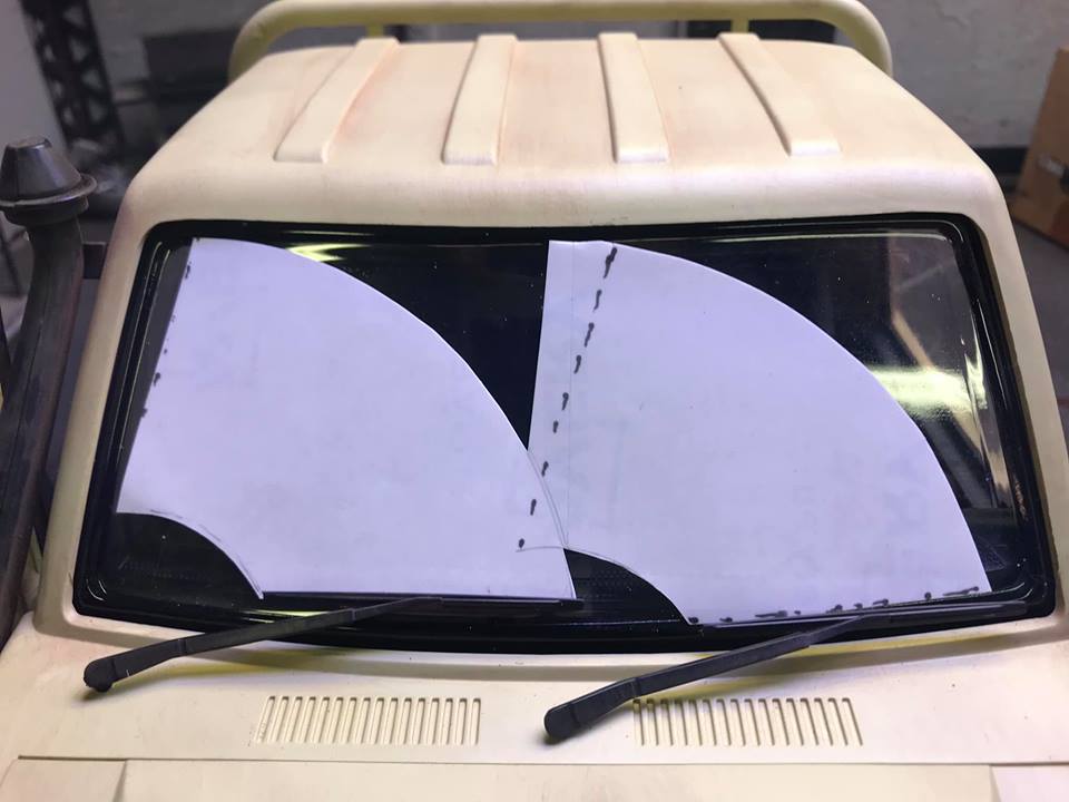

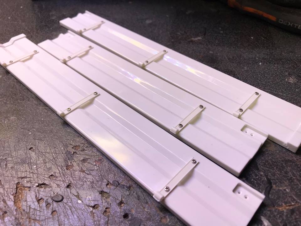

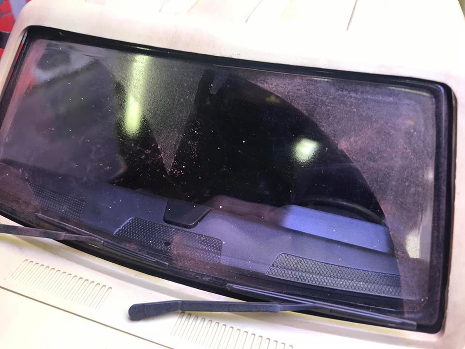

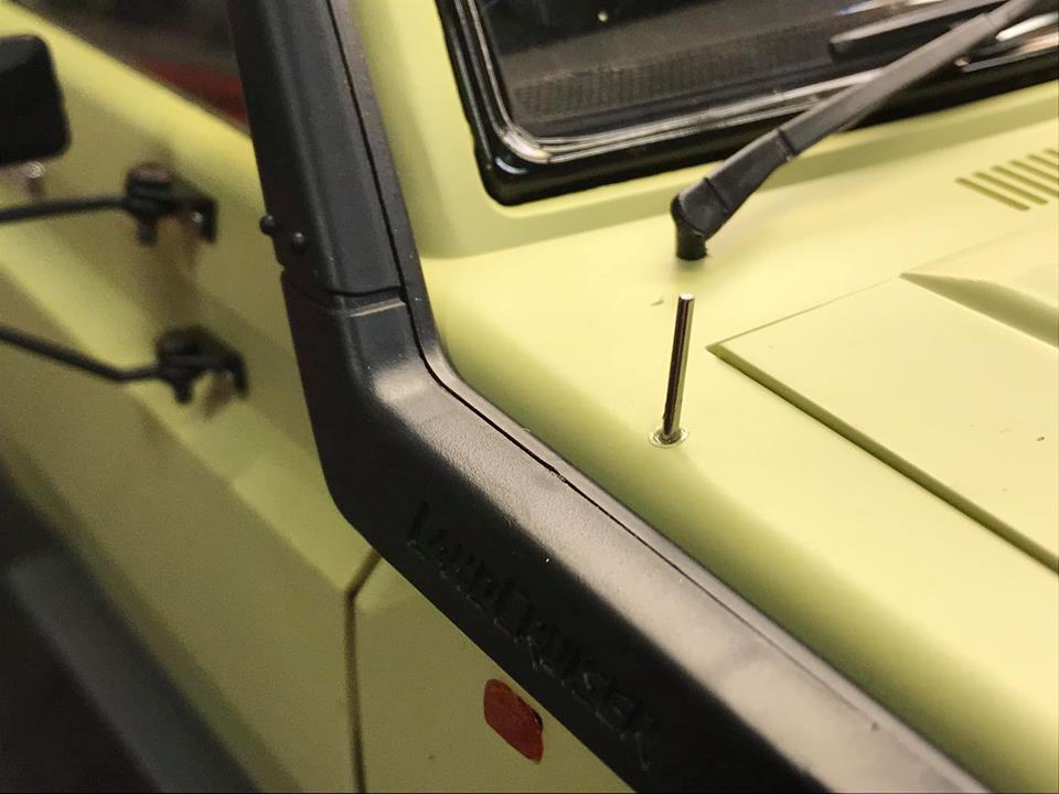

    Je n'aime pas chicanner sur le scale d'un autre car on a chacun son propre regard sur sa machine mais au vu du travail sur cette carro et de l'investissement qu'elle peut représenter je pense qu'elle mériterait d'autres essuies-glaces plus détaillés que ces modèles full plastoc.. :confused:
    Quand je vois les détails sur les poignées des ridelles par exemple..
    D'ailleurs au passage il y a un fameux travail de détaillage sur ce modèle.. (y)
    Ce ne sont que des exemples car il y a pas mal de références et de dimensions:
    5.43€ 41% de réduction|YEAHRUN – essuie glace de pare brise mobile en métal simulé, pièce de mise à niveau pour 1/10 RC chenille axiale SCX10 Traxxas TRX 4 Defender Bronco G500 | AliExpress
    5.69€ 36% de réduction|Balais d'essuie glace métalliques argentés, pour 1 / 10 RC track traxxas trx4 | AliExpress

    Pas de souci tout les avis sont les bienvenues ;)
    Pour ma part sa me choque pas plus que sa mème si ceux de t'on lien sont superbe ;)
    Voila pourquoi sa me choque pas ,regarde sur le vrai ,mème le verrouillage des ridelles sont noyé dans la masse sa passe inaperçu ;)

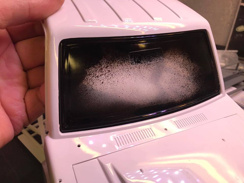

    Tu as fais avec quoi la trace des essuie-glaces ? Du vernis mat ?
    Daug apprécie ceci.
  9. fb11
    16 116
    36 158
    C'est vrai que d'origine les essuie glace sont entièrement noirs, mais perso j’aurai aussi monté ceux suggérés par scal pour le niveau de détails et j’aurai peint les bras en noir :). C'est un détail mais vu le beau niveau de cette carrosserie ça serait encore mieux :love:.
    Scal68 et Daug aiment ça.

    C'est Stéph qui la fait mais je fait pareil et effectivement ces avec du vernis mat ;)

    C'est sur autant pousser le réalisme au maximum ;)

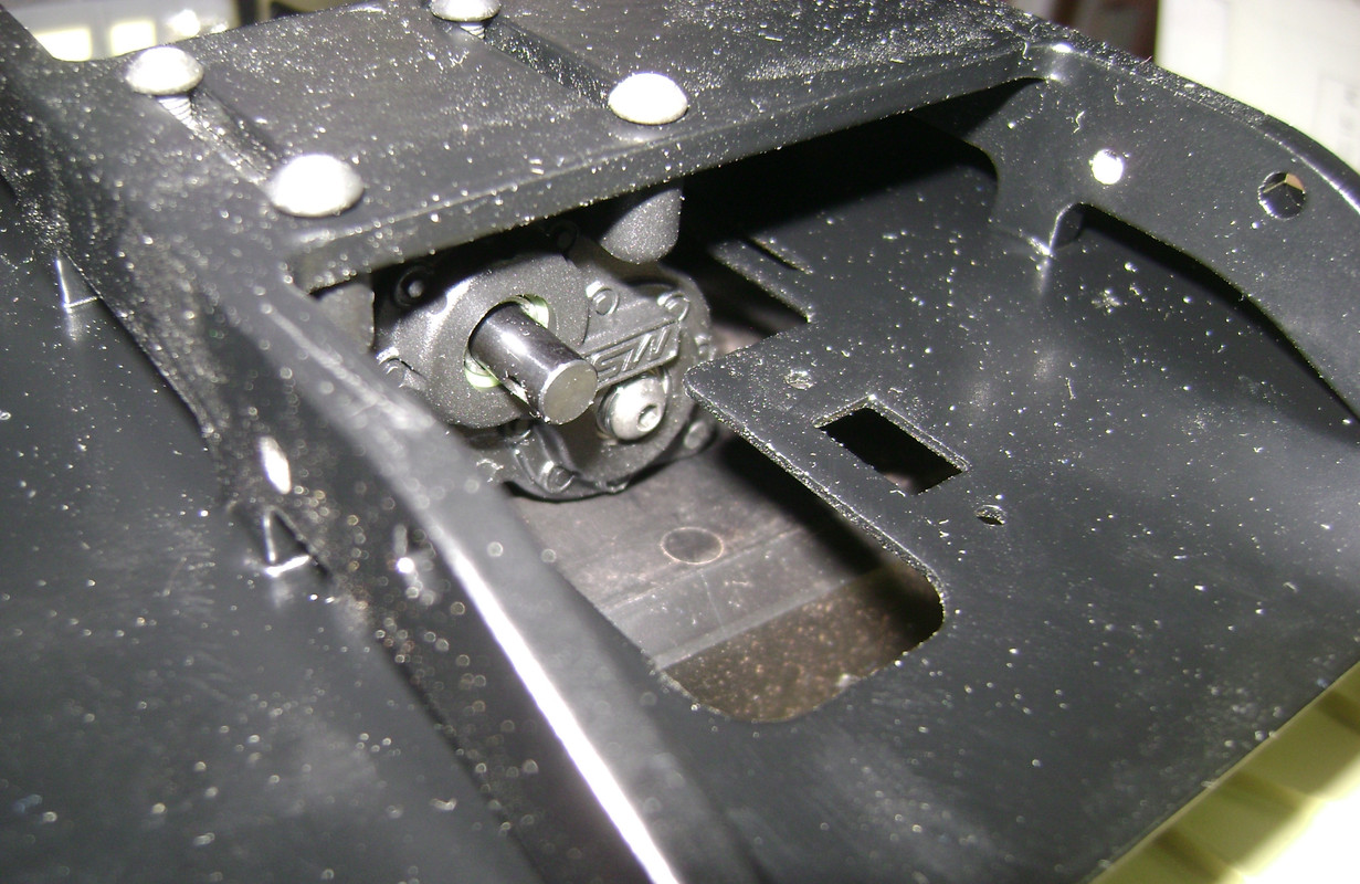

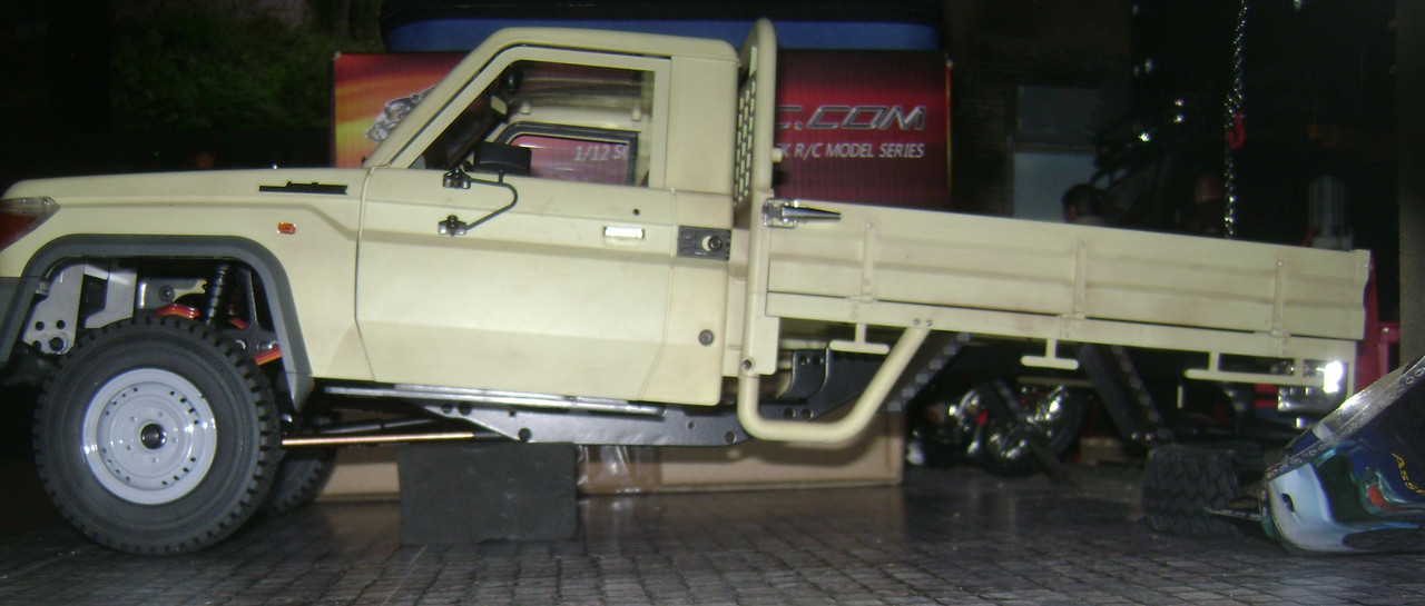

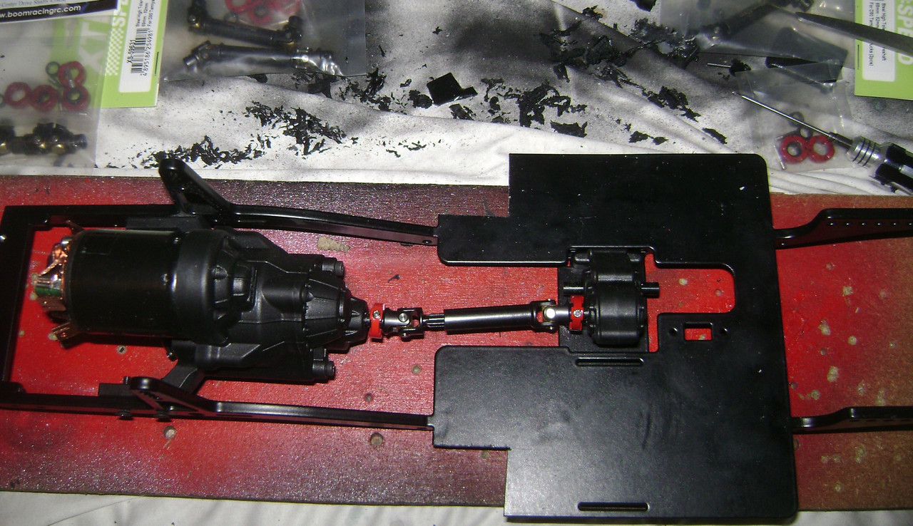

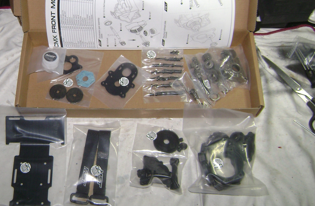

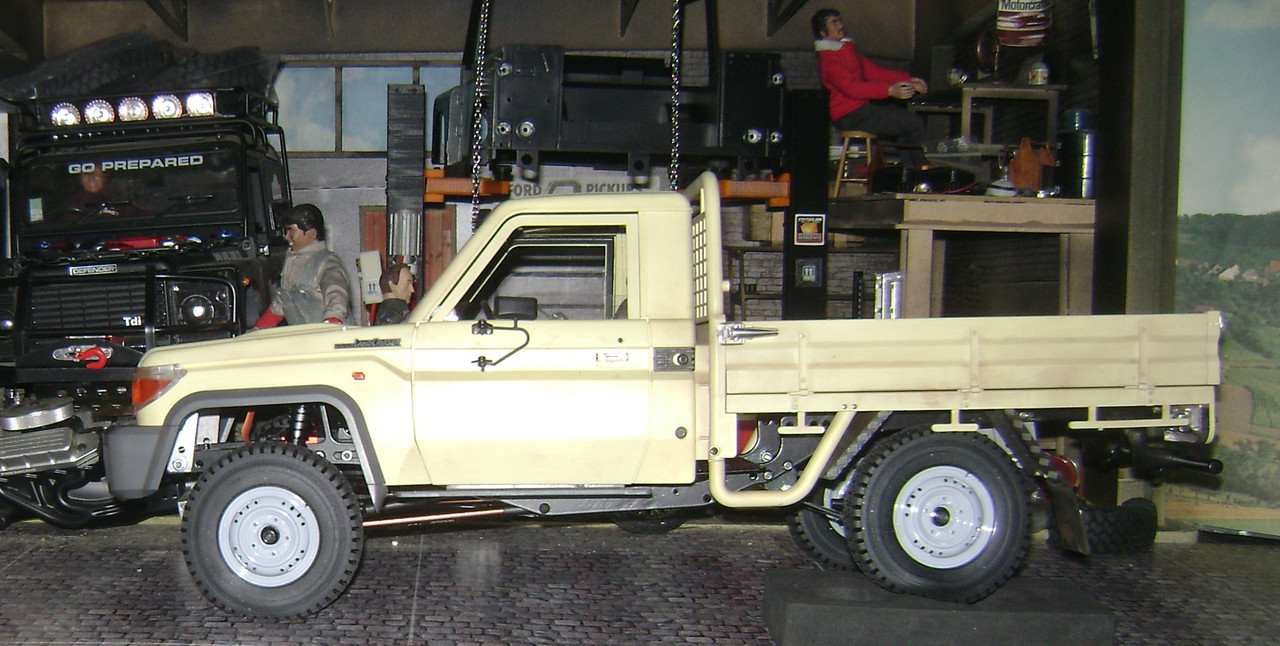

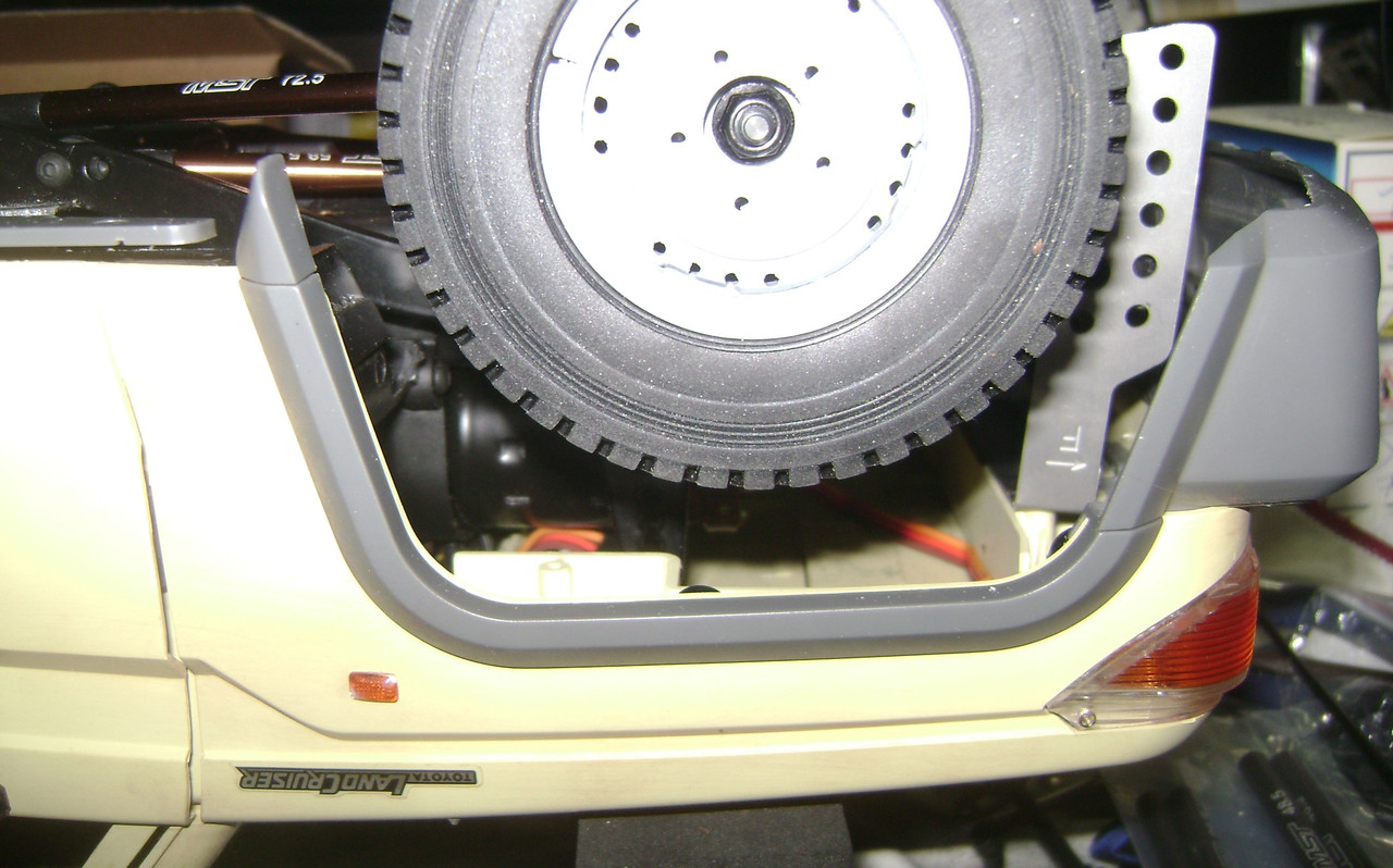

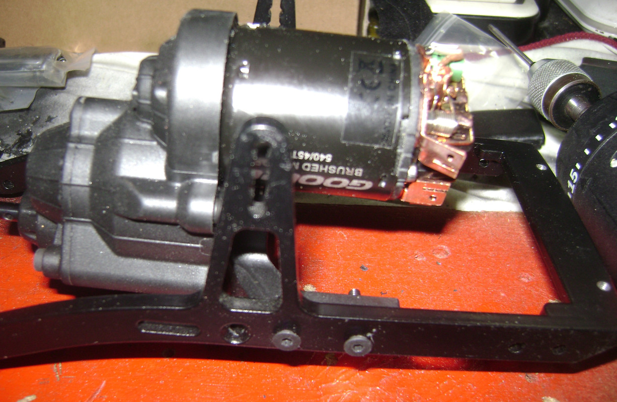

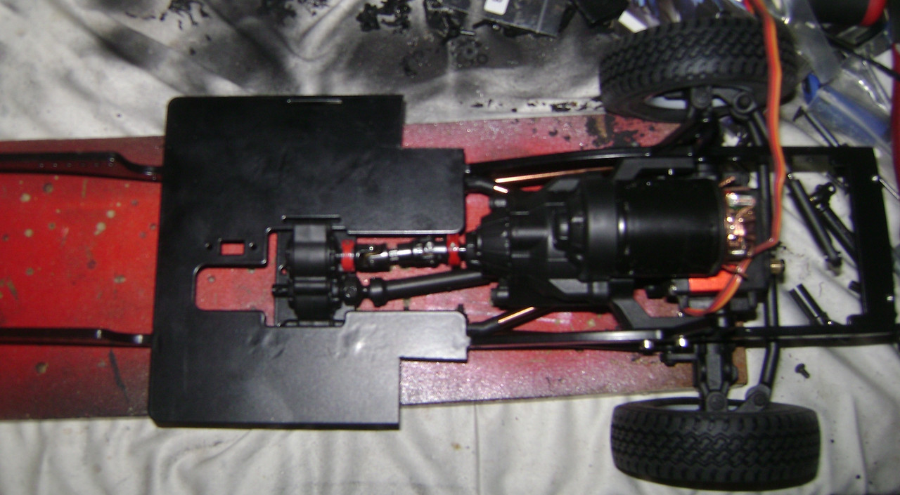

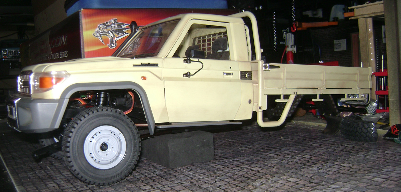

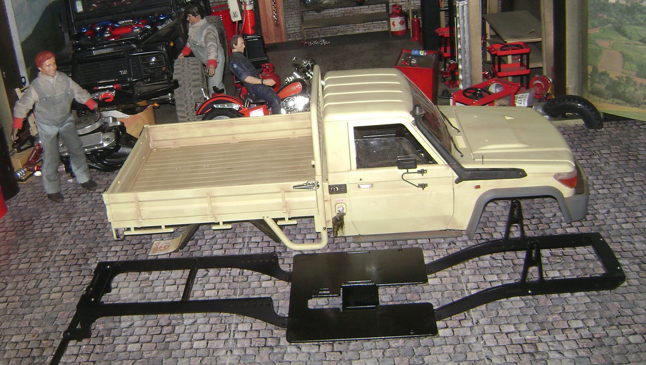

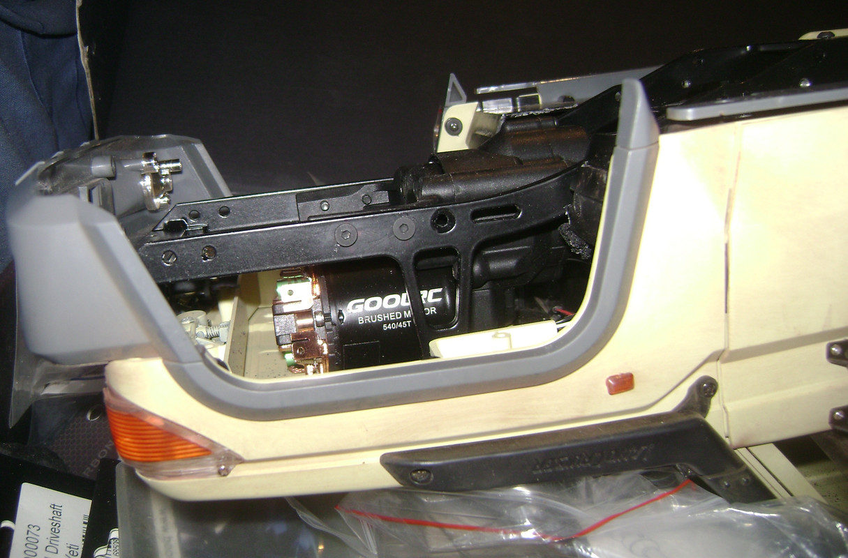

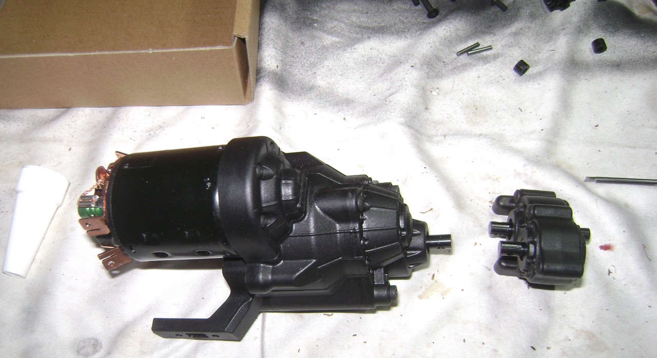

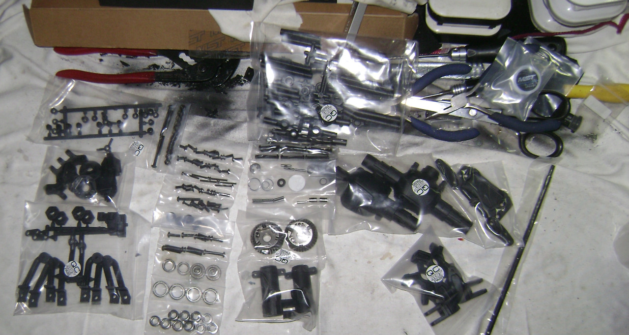

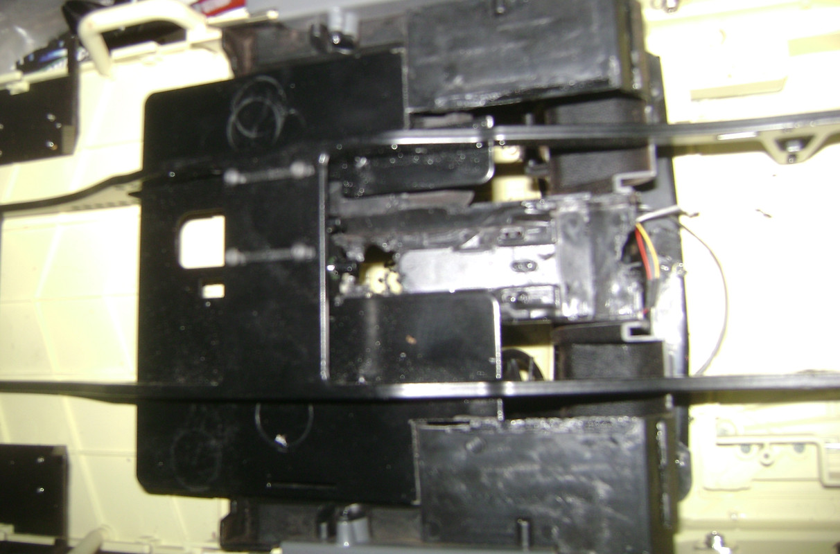

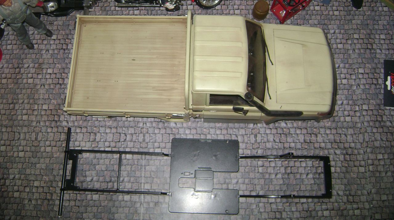

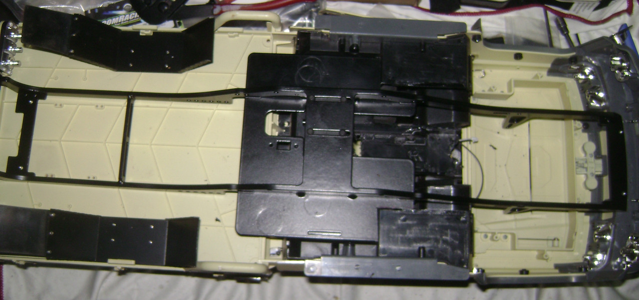

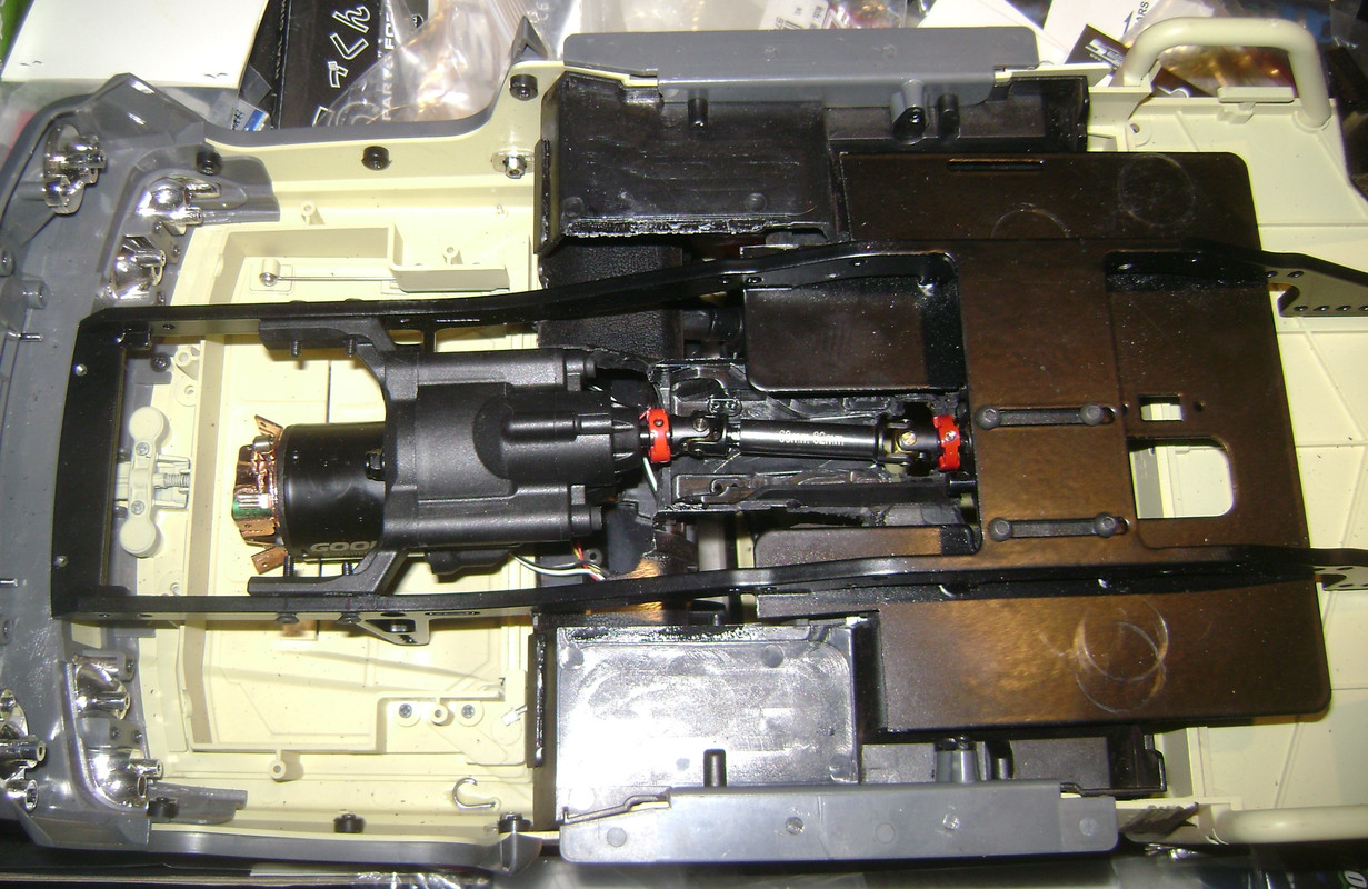

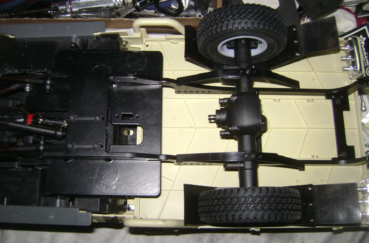

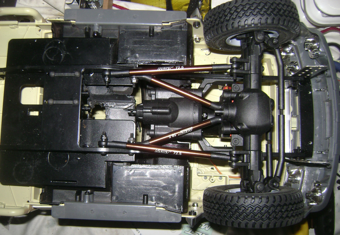

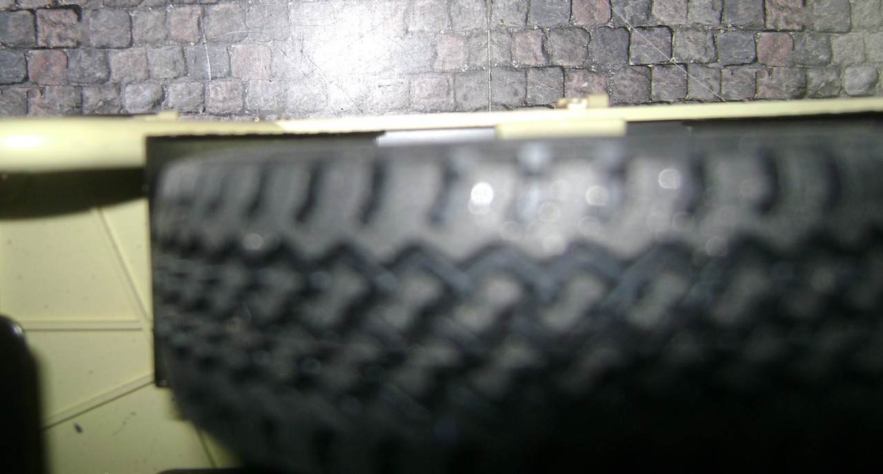

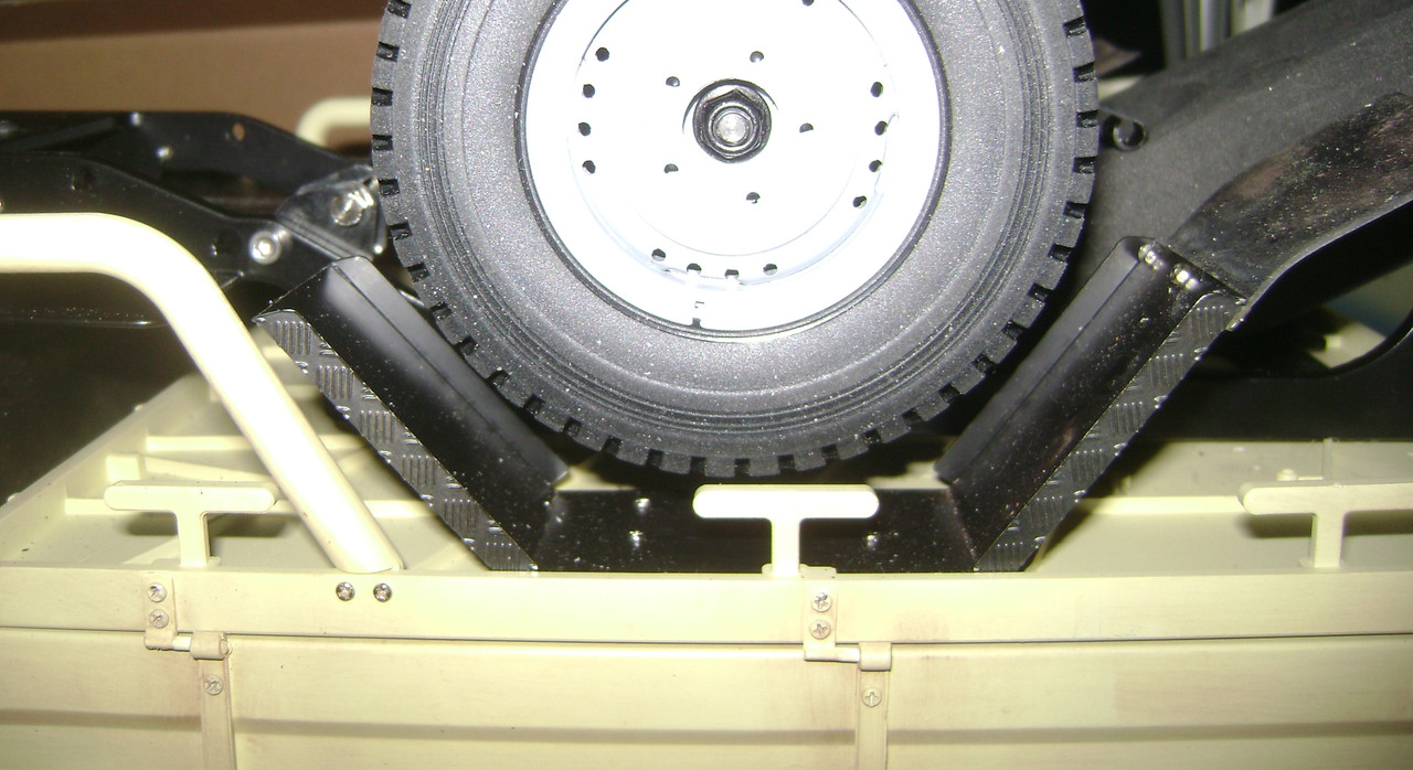

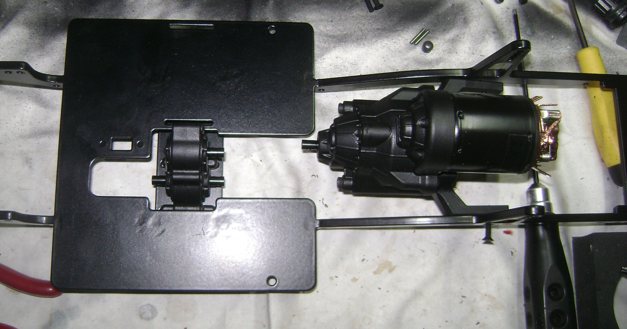

    Réception de la carro au top juste patiné comme y faut :cool: ,je passe au chassis en partant sur un RCModelex et ensemble moteur/boite CFX moteur a l'avant ,sa n'a pas été de tout repos car avec l'habitacle je ne pouvais pas descendre la carro correctement, sa commençait bien :oops:
    J'ai de quoi commencé :cool:
    Jante en 1.68 avec les pneus qui vont bien pour se modèle.
    Montage de l'ensemble, jusque la tout va bien.

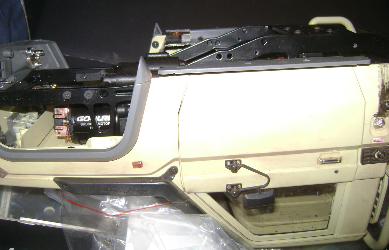

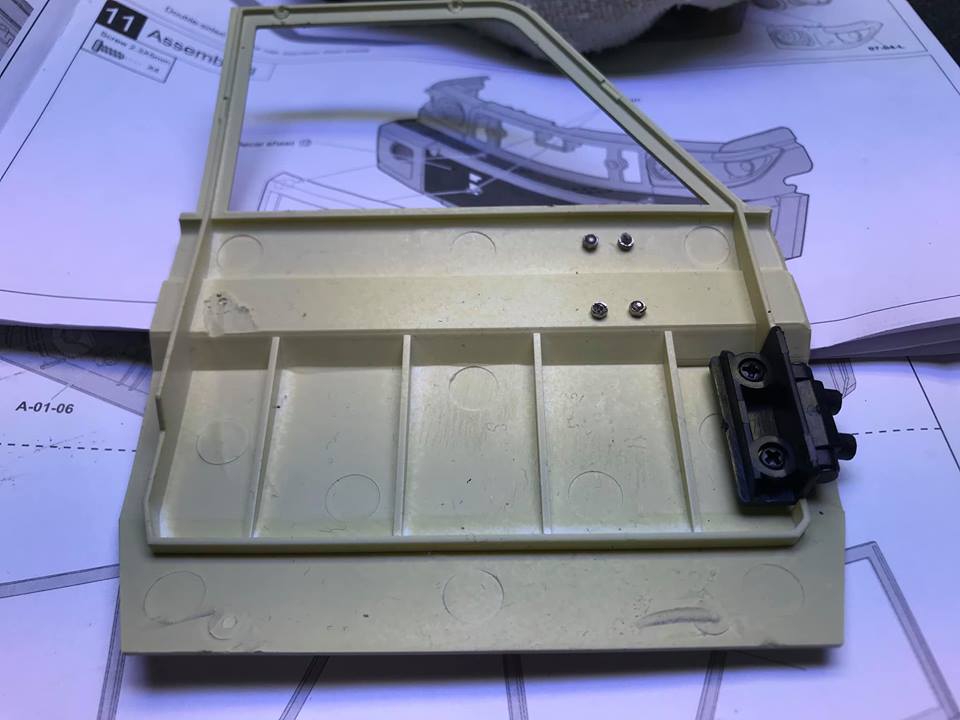

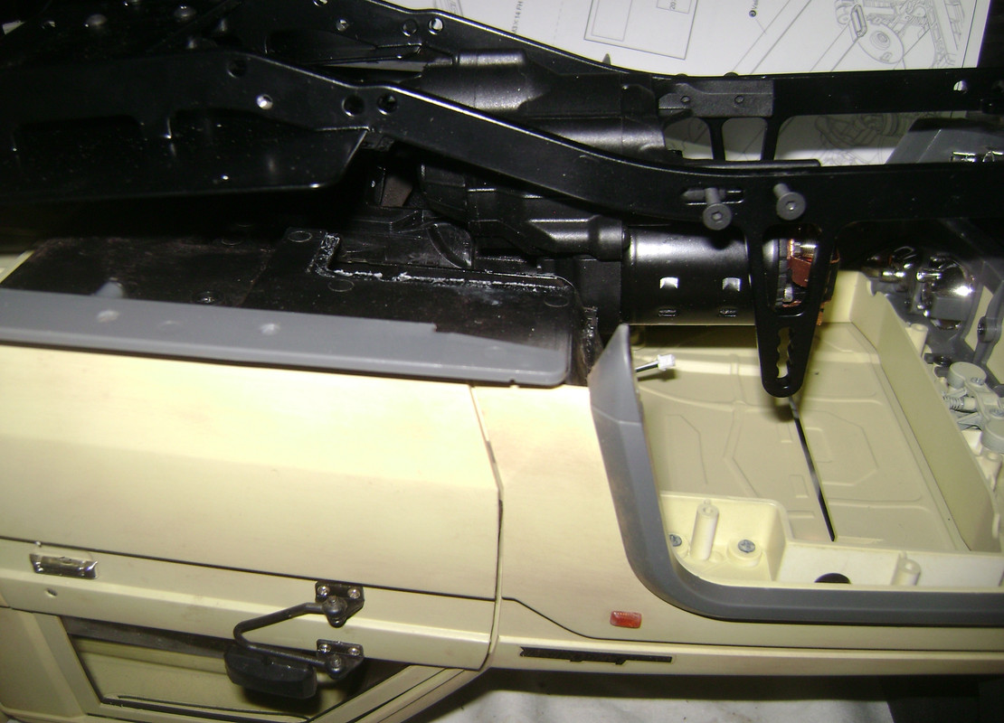

    Et la sa va pas ,impossible de descendre le chassis ,la boite de transfert et l'arrière du support moteur tapait dans l'habitacle
    Sans la transmission sa va très bien le chassis plaque bien a la carro ,obligé de charcuter :cry: l'habitacle option car la se n'est pas possible de faire autrement ,la sa été mal pensé ou tout simplement pas fait pour sa.
    J'ai essayer d'avancé le moteur au maximum sur l'avant ,mais rien n'y fait,je suis vraiment obligé de faire une sacré ouverture dans se superbe habitacle ,ensuite faudra que je couvre d'un tissus pour tout dissimuler ,fait sué quand mème.
    A présent sa le fait et le chassis ai bien plaqué a la carro ,mais quel travail car mème les longeron gènait sur l'avant :cry:
    J'arrive a mes fins ,sa n'a pas été de tout repos.
    A suivre ;)
    zeb, fb11 et Scal68 aiment ça.
  13. Scal68
    15 700
    41 331

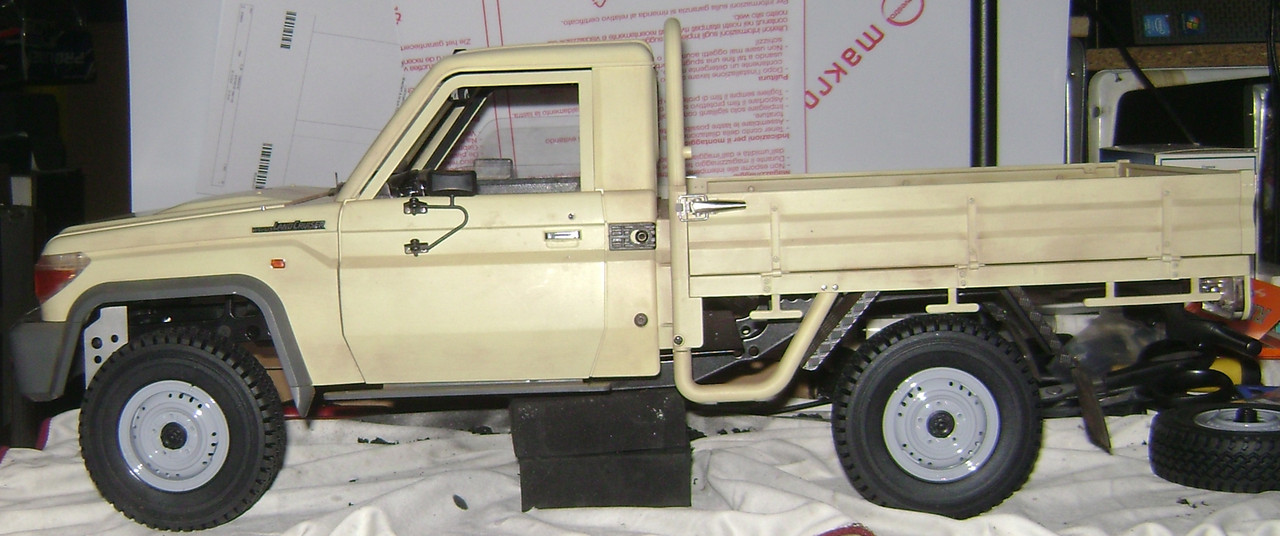

    Tu as peut être galéré mais le résultat est vraiment top, l'ensemble est parfait.. (y) Cette carro est petite finalement, ça doit être très scale à piloter avec de si petites roues..
    Ce châssis de chez RC Modelex m'aurait bien plu pour sa simplicité, pas avec le LC70 mais avec l'ensemble transmission/ponts MST.. :)
  14. fb11
    16 116
    36 158
    Très beau résultat (y) ! C'est vrai qu'il est très souvent difficile le loger la transmission dans les petites carrosserie de plus avec un intérieur :confused:. La patine est top :love:.
  15. trankilou
    trankilou membre
    31 Octobre 2021
    159
    332
    Merci a vous ;)
    C'est clair que ces souvent la galère les intérieur lorsque ces très bas ,pourtant y m'avait avoir semblé déja vu des intérieurs sur se mème chassis/carro ou alors s'était pas celui que j'avais avec les options comme le réglage des sièges ,me souvient plus :(
    Sur la dernière photo seul les roues sont positionné pour avoir une 1ère approche de se comment je souhaite qui soit ;)

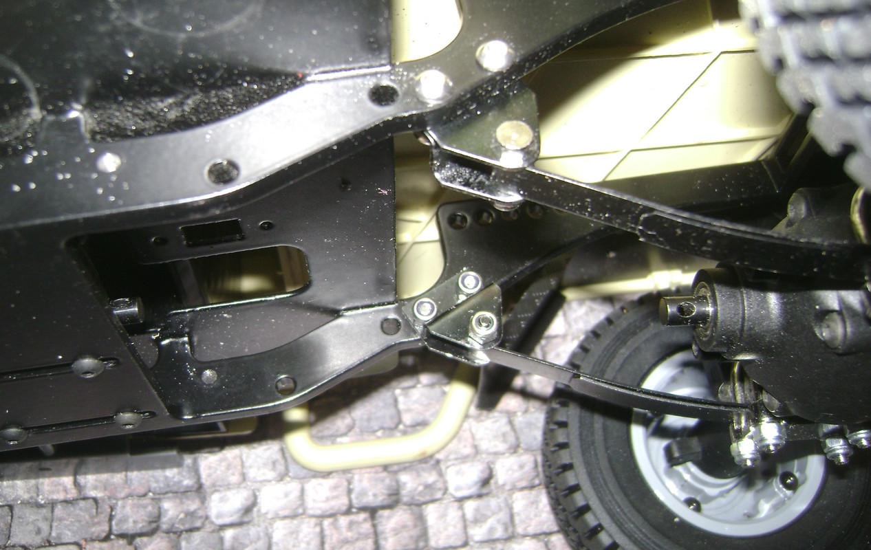

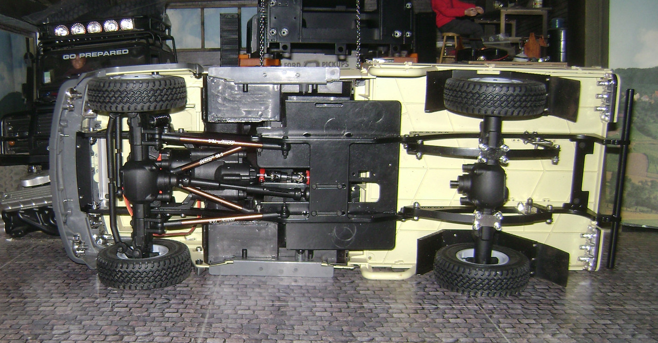

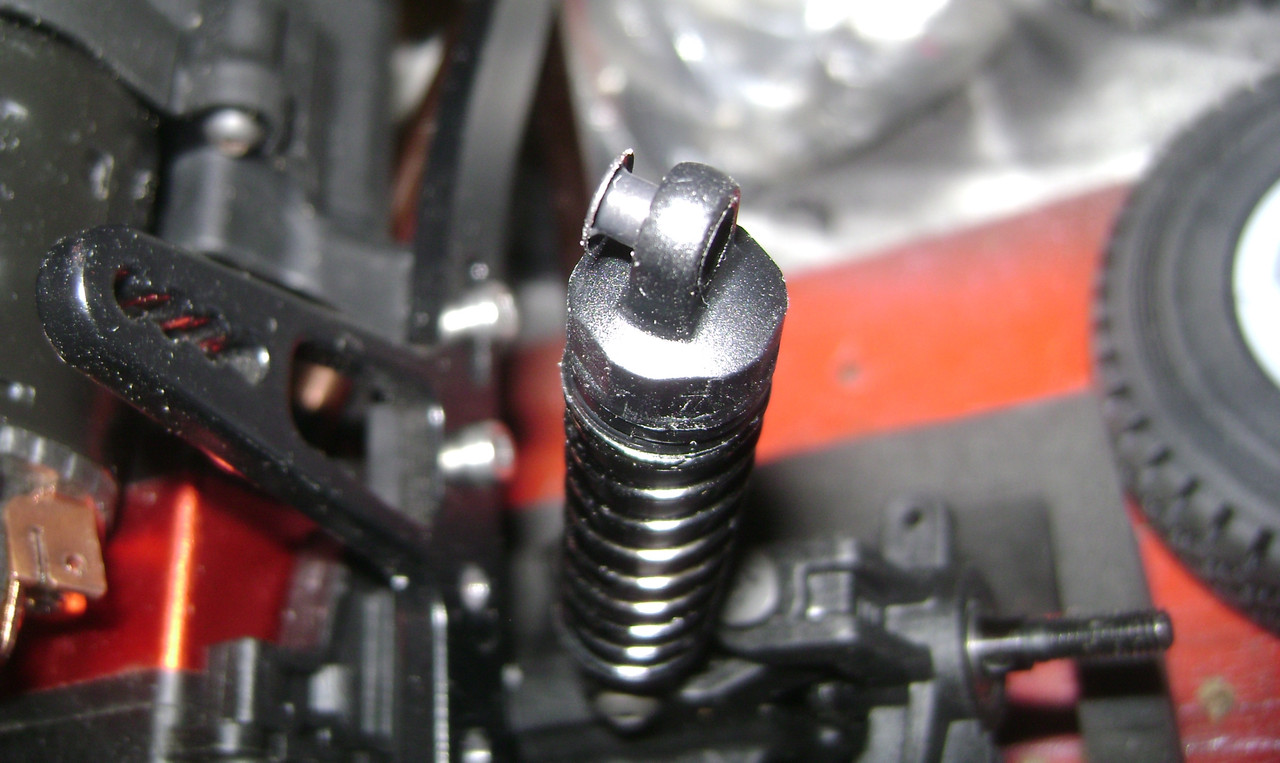

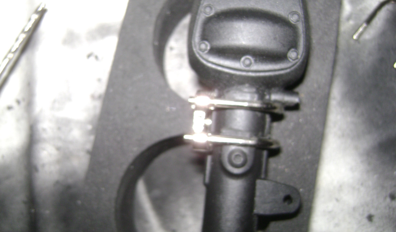

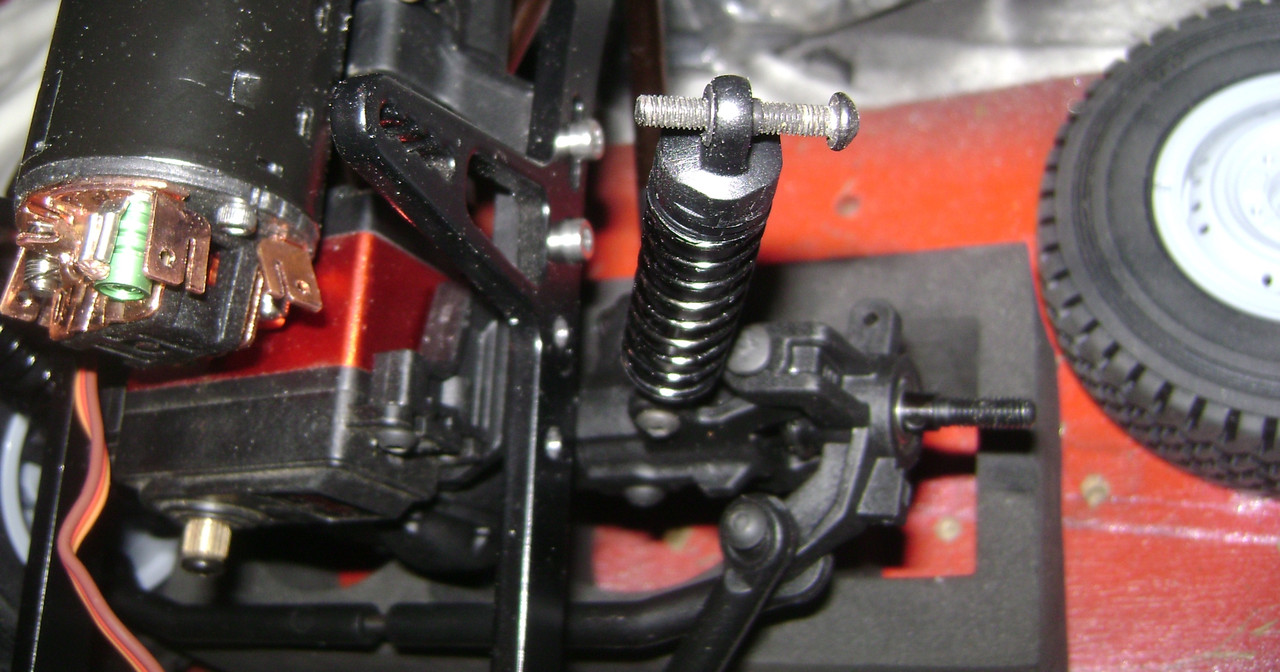

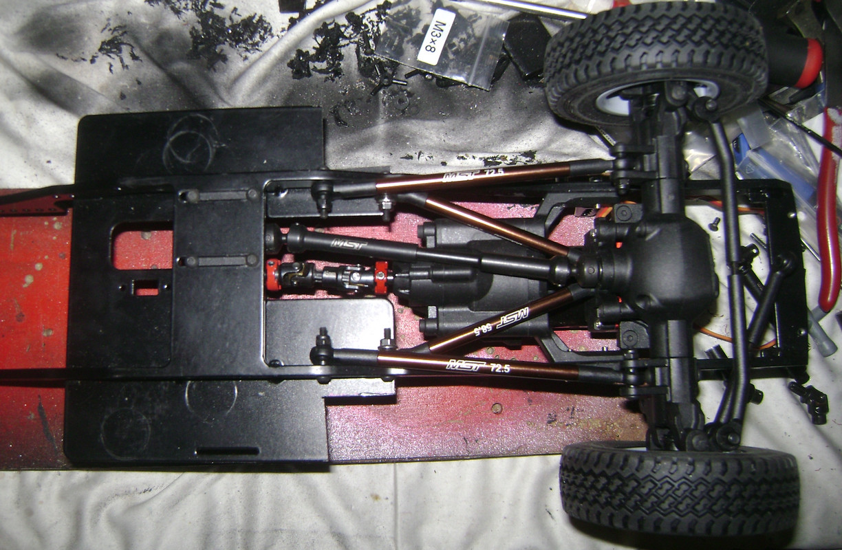

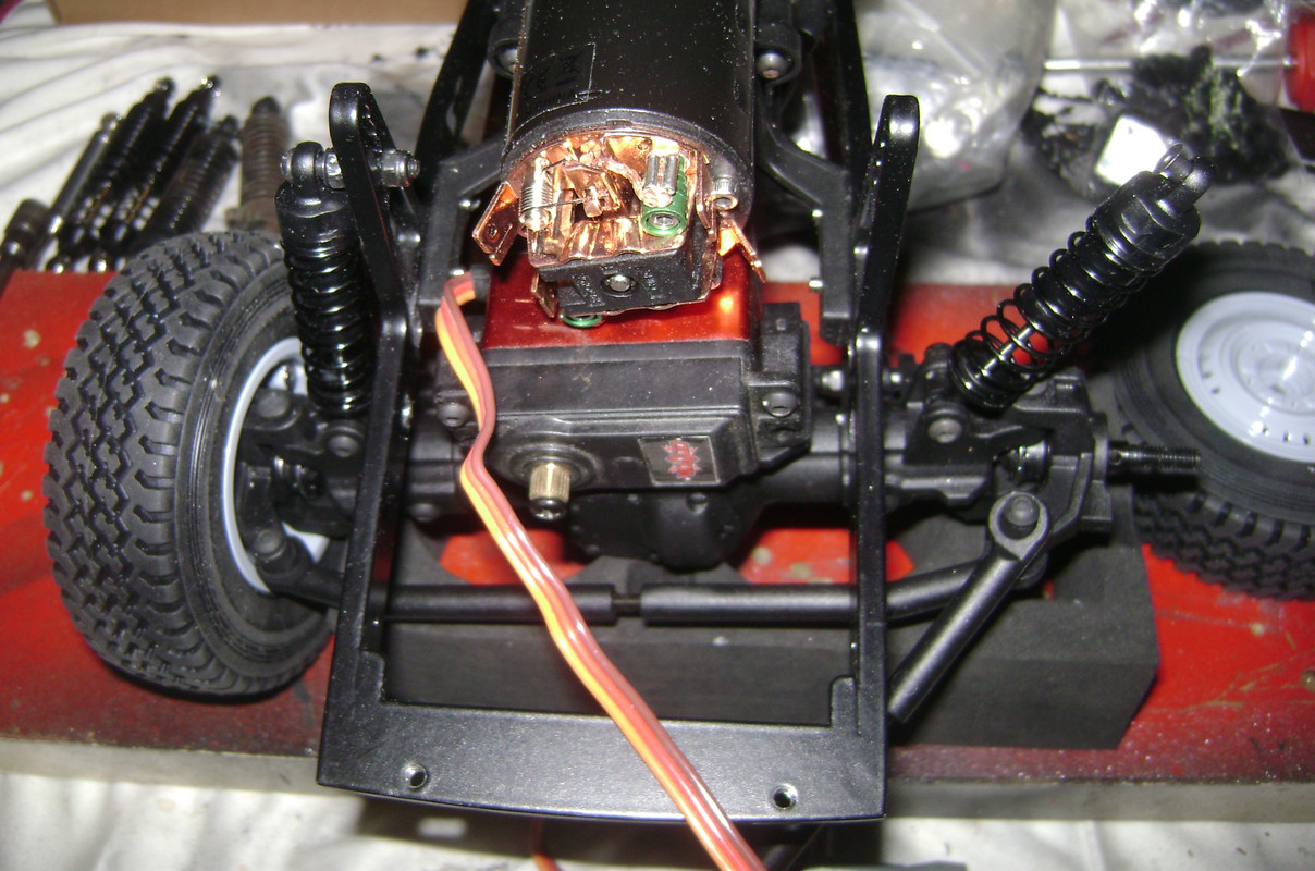

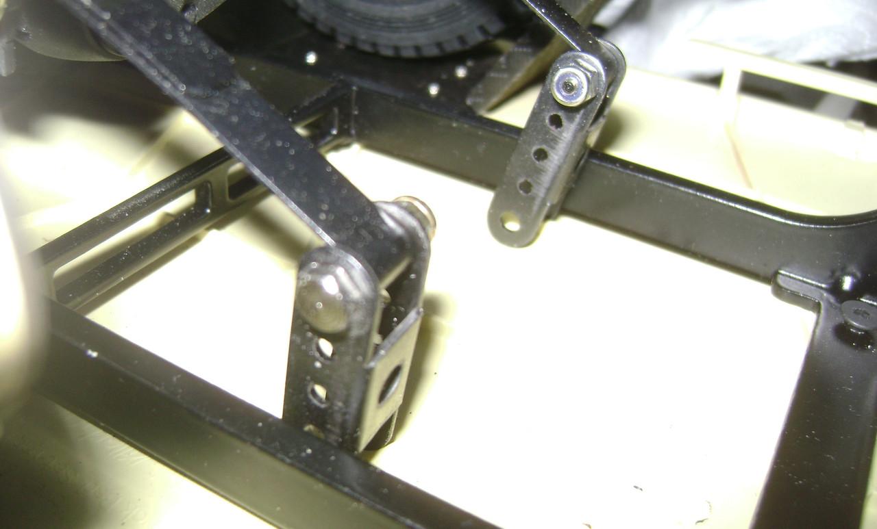

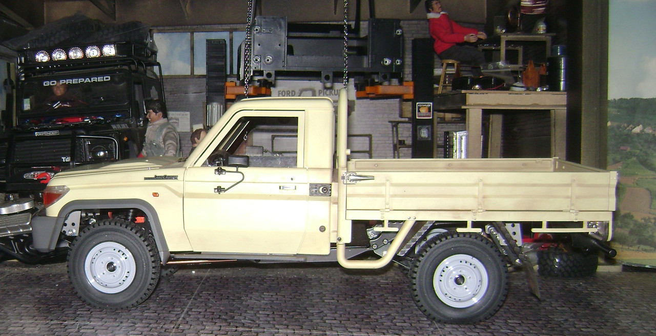

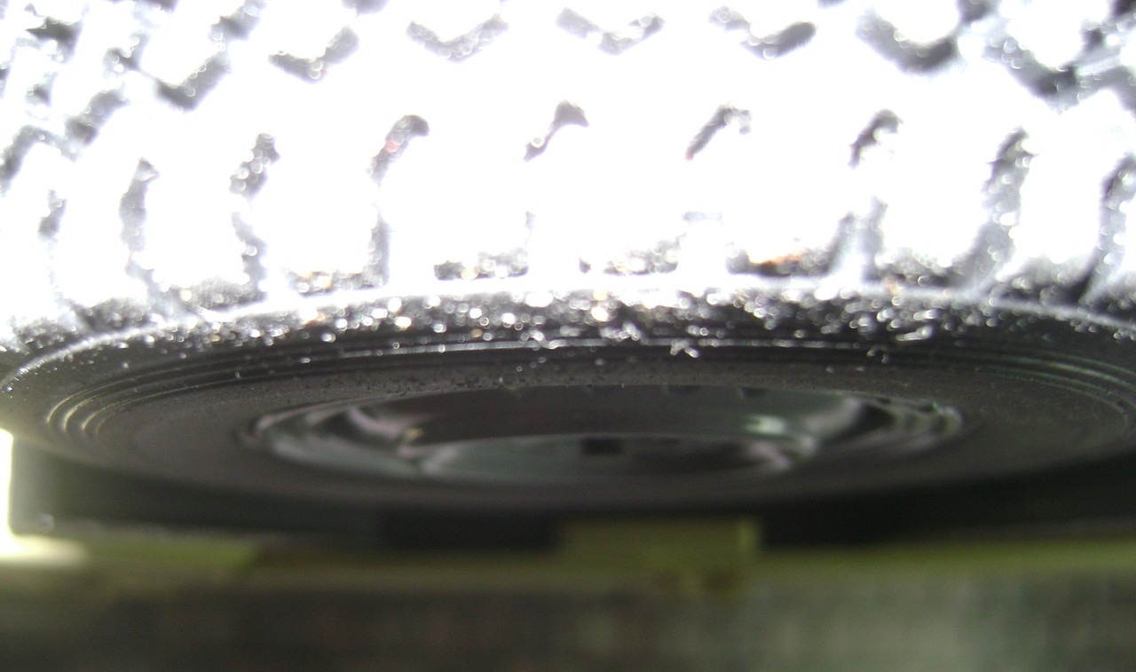

    Le chassis/carro étant solutionné je continue avec le montage des ponts AV/AR et pose de celui de l'avant avec des liens alu et réglage au mieux de manière a se que la roue soit bien placé et travail correctement dans le passage de roue ,pose de petit amortisseur de 1/18e les plus adapté que j'ai trouvé entre hauteur et diamètre. ;)
    Pose des amortisseurs de 1/18e
    Récupération de bague de fixation de servo , c'est fait pour :cool:
    4 choix de position pour avoir la bonne hauteur :cool:
    Sa le fait :cool:
    A suivre ;)
    zeb, Manhattan, fb11 et 1 autre personne aiment ça.

    Vraiment top ce toy...l ensemble pneus/jantes est vraiment top...Tres réaliste (y)

    Apparement c'est Killer Body qui les avait conçu pour cette carro ;)

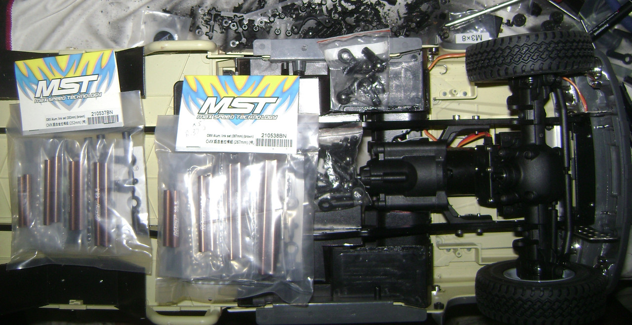

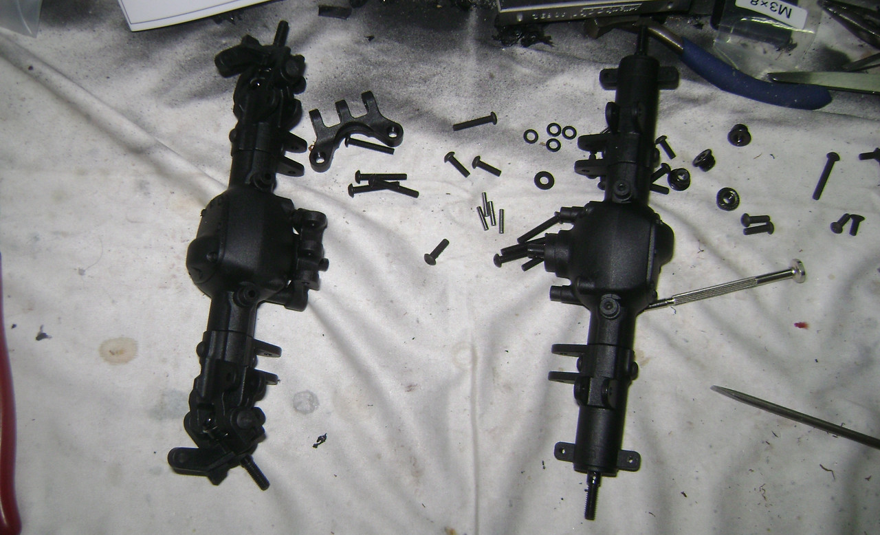

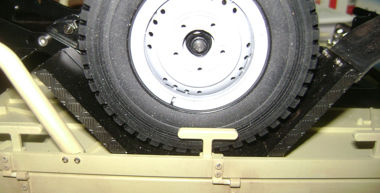

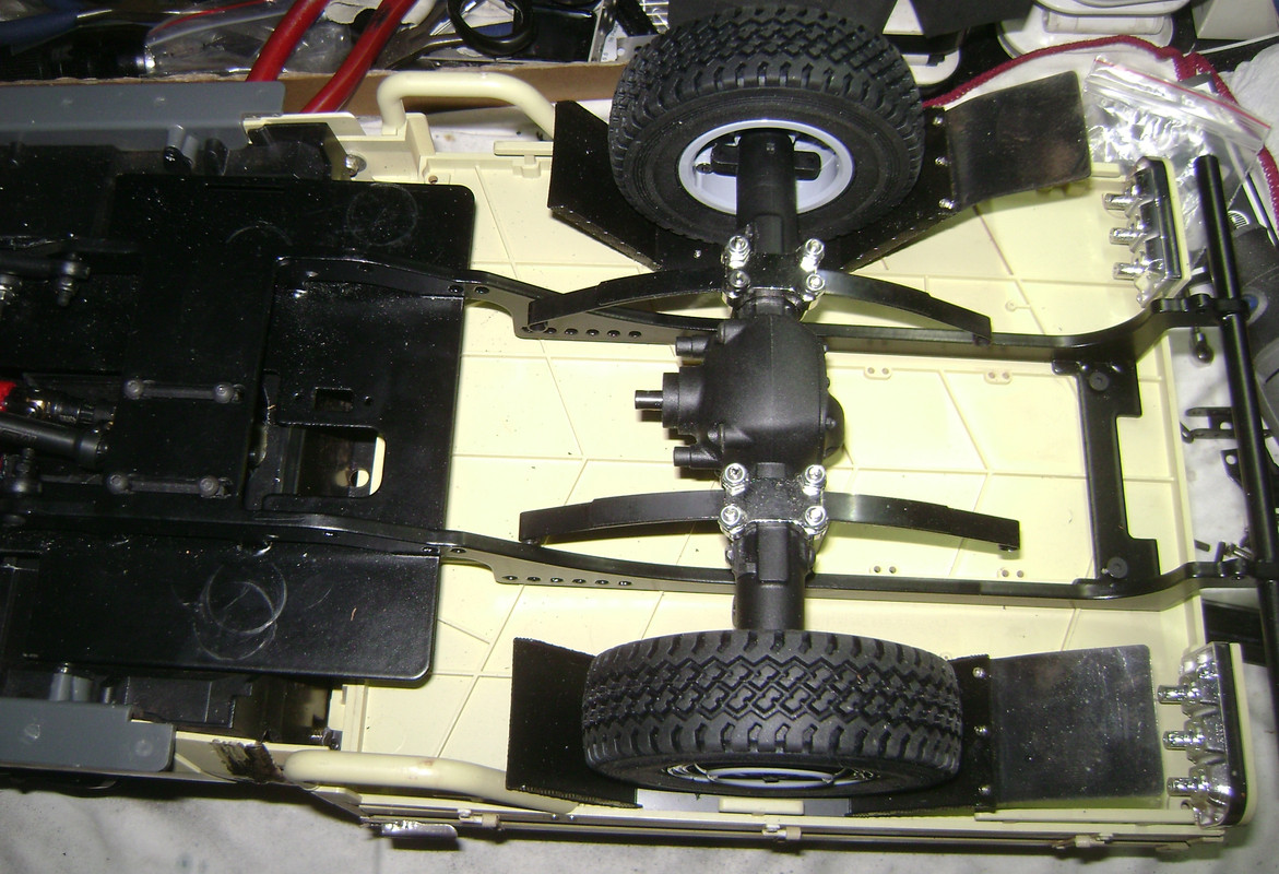

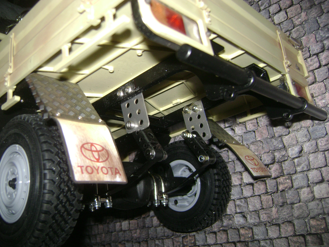

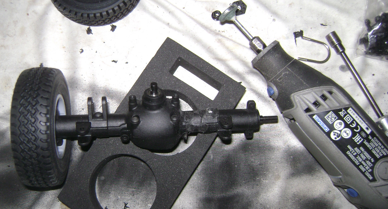

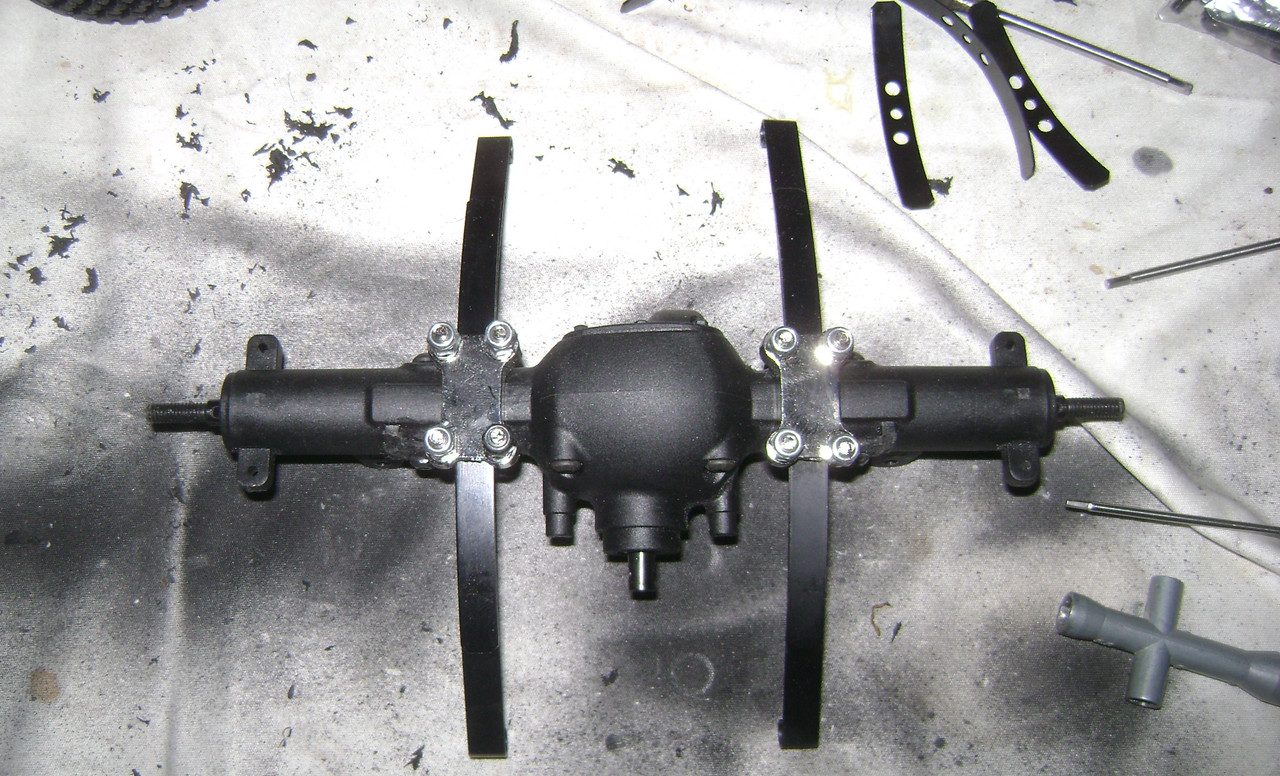

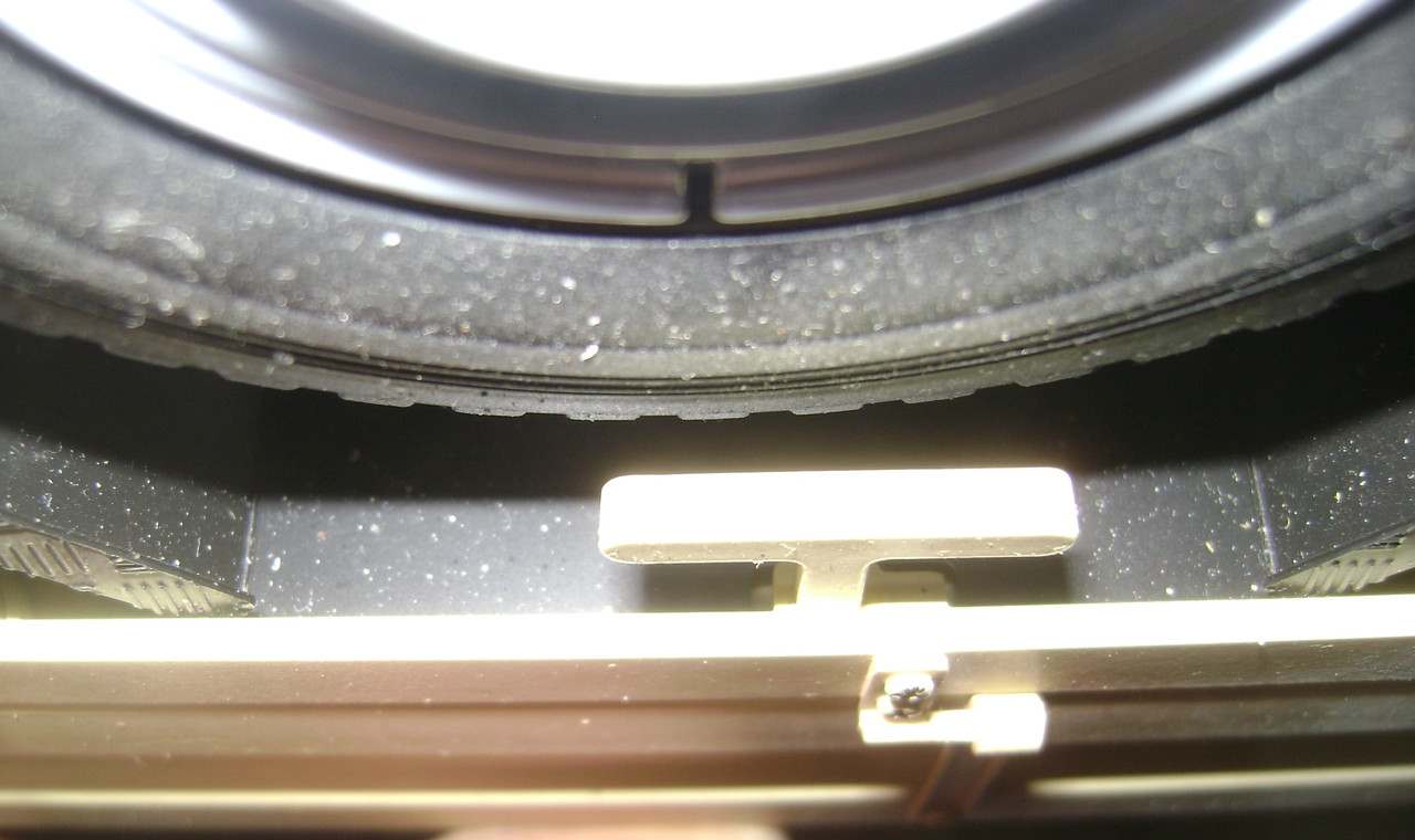

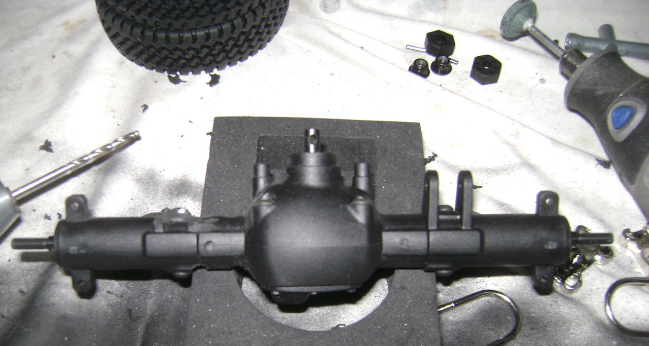

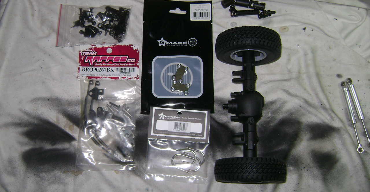

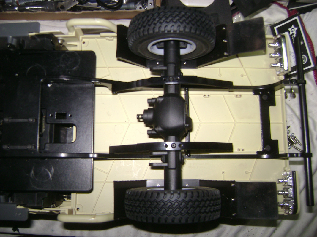

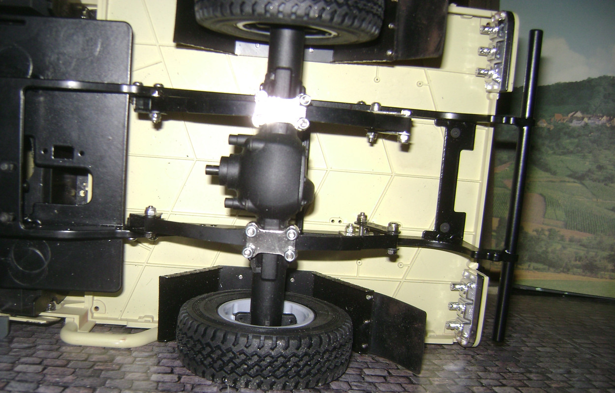

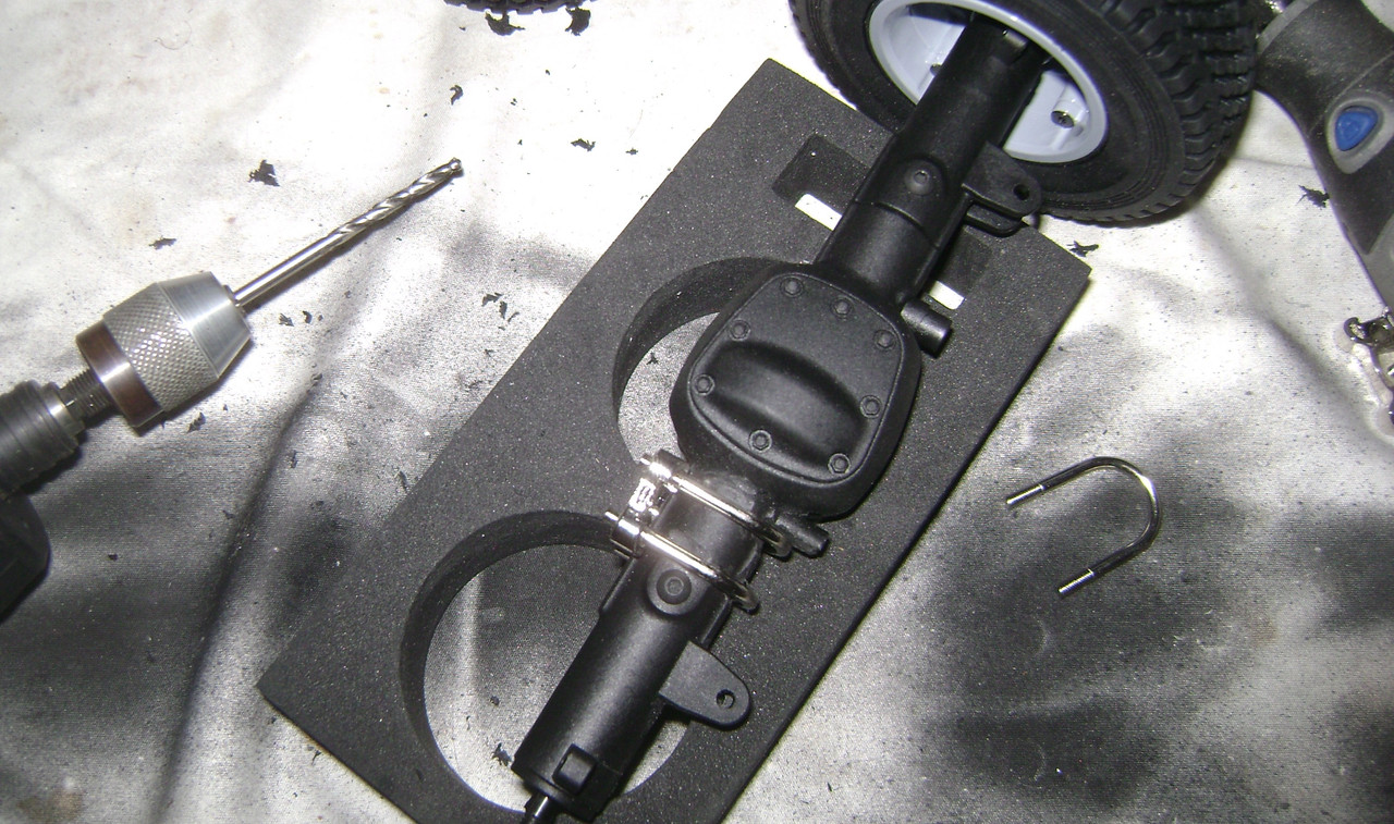

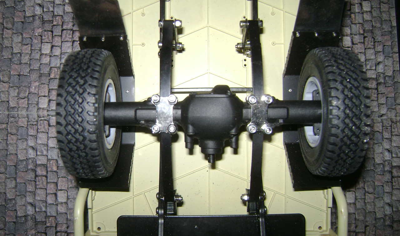

    Je passe a la fixation du pont arrière et comme sur le vrai souhaitant qu'il soit sur lame ,donc un peu de mélange de marque pour cette adaptation ;)
    Les pièces nécessaire ;)

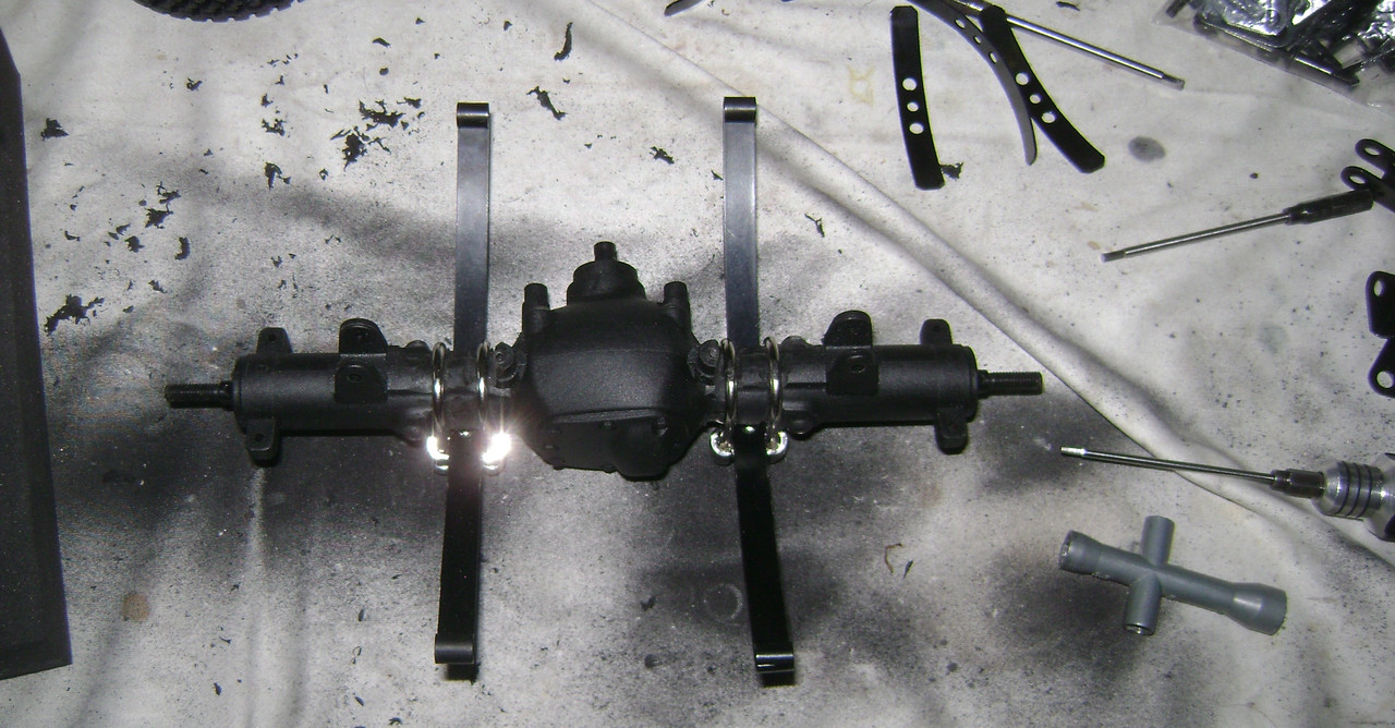

    Montage a blanc pour voir se que sa va donnée ,si pour devant sa pose pas de souci pour fixer les lames derrière sa tombe trop bas ,y va falloir surelever pour fixer ces lames.
    Fixation des lames au pont
    Je place le pont et comme l'avant faut que se soit centré au mieux dans le passage d'aile ainsi quand appui et la bonne hauteur en détente.
    Ici ces trop bas pour la fixation des lame ,je me fait une pièce pour les remonter et avoir une bonne assiette.
    La sa le fait :cool:
    A suivre ;)
  20. fb11
    16 116
    36 158
    Beau boulot (y) ! C'est pas évident l’implantation des suspensions pour avoir la bonne assiette et la bonne côte, monter et démonter......
