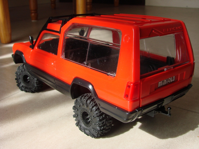

  8. Nicolas
    7 301
    7 816

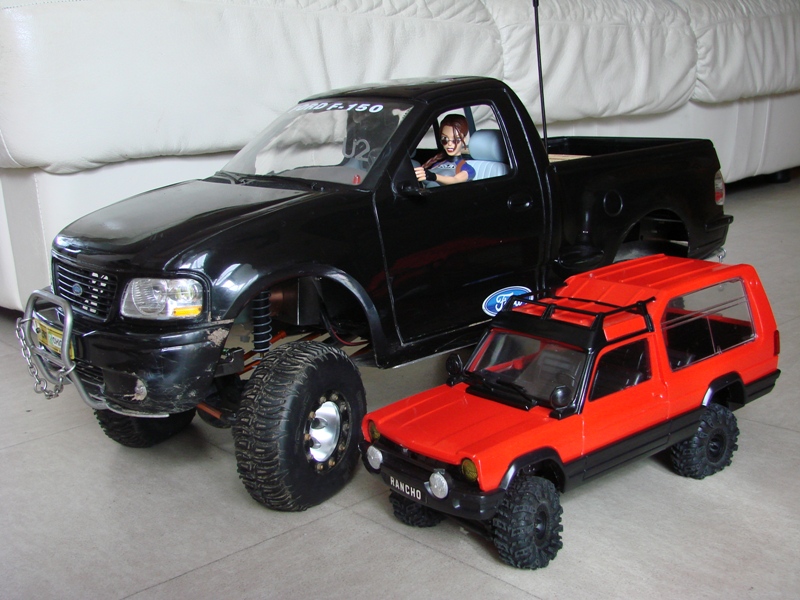

    Tu a oublier que dans les 4x4 scale il y a les scale fait a partir d'un crawler (Wreckluse, subzero ...)
    Ce genre de scale seras forcement plus efficace qu'il scale de 4x4 (comme mon Ford)

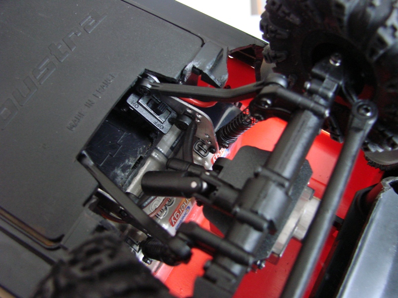

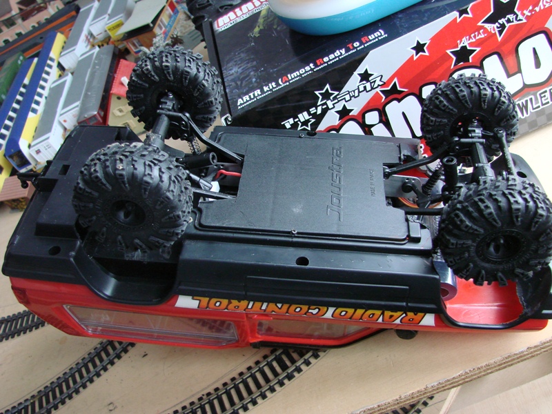

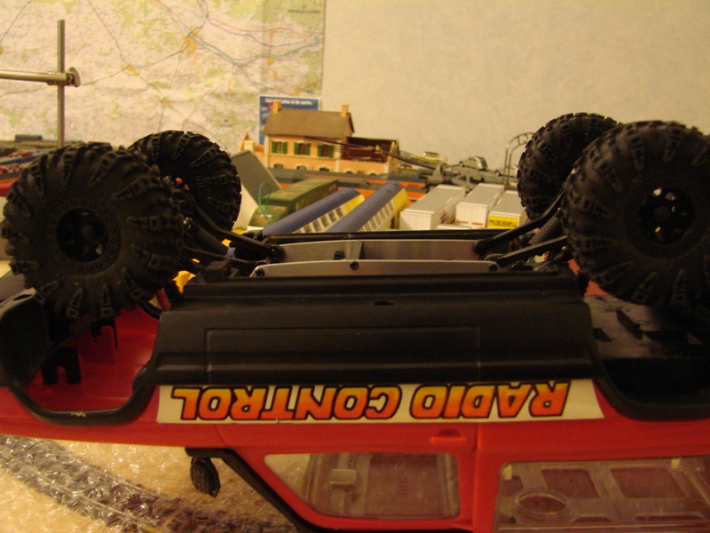

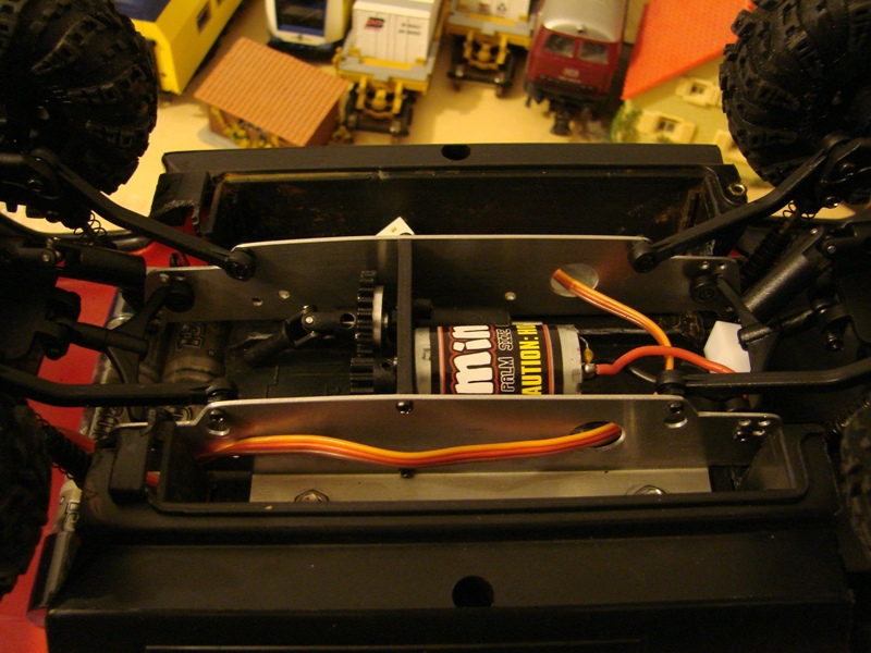

    Sinon voici les dernière modifs effectuer hier et ce soir .

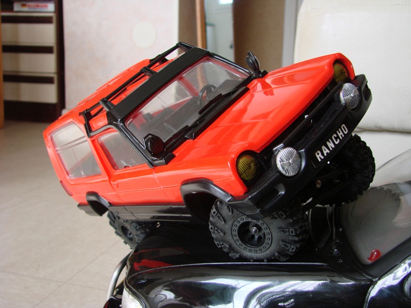

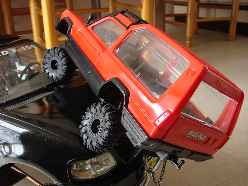

    Diminution de la hauteur du châssis:
    Ainsi j'ai pu remettre le cache pile d'origine :
    Comparaison du châssis. Avant et Après :
    :zunt3: Nicolas
  9. 4quart
    4quart membre
    3 Septembre 2009
    386
    belle intégration,
    ça c'est la classe :yeah3:
  10. Stéph 44
    Stéph 44 membre
    650

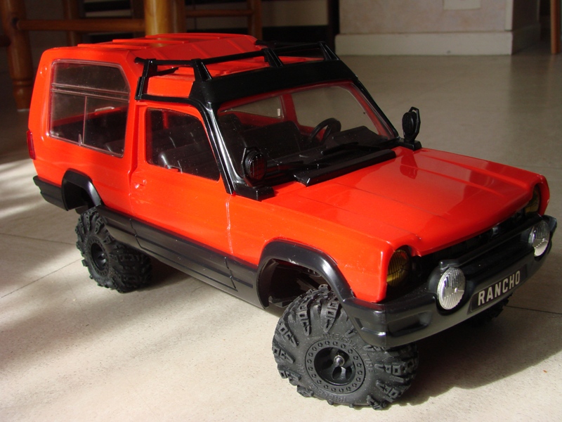

    Aaaaah ouai, là j'adhère complètement, sa fait nickel maintenant :yes3: .
    Bien jouer Nico, il y a pas photo entre avant et maintenant .
    As tu rencontré des problème de place en faisant cette modif et surtout l'habitacle est il préservé ?
    Stéph
  11. Nicolas
    7 301
    7 816
    Aucun probleme.
    J'ai juste repositionner le moteur plus haut et plus centrer dans le châssis.
    J'ai donc vu ce qu'il y avait en trop, j'ai coupé ce qui gênait et j'ai refixer les liens inférieur plus haut.
    L'habitacle n'a pas été touché.
    J'ai fignoler les découpe des passage de roues pour que ça passe dans toutes les situations.
    J'ai aussi brancher et installer l'électronique et améliorer la position de l'accu.
    :zunt3:

  15. Nicolas
    7 301
    7 816
    Le Radio-control vas évidement virer et l'antenne de CB je pense éviter. :wink3:
    Là, l' antenne est dérouler cacher dans l'habitacle.
    Le crawler MiniQlo a l'achat fesait 170 gr. (sans variateur, récepteur et accus)
    La Scale complet prêt a rouler fait maintenant 750 gr.

  17. Nicolas
    7 301
    7 816
    Salut.

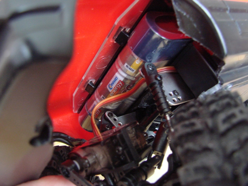

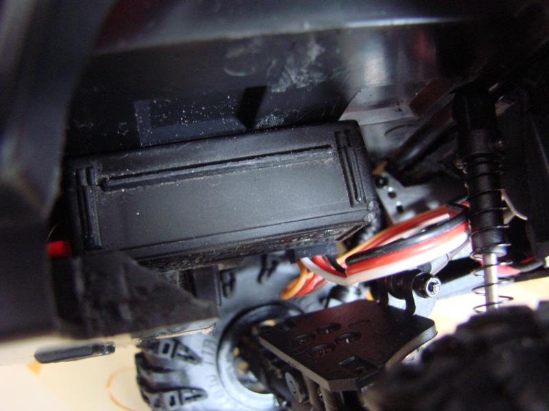

    Voci la suite en attendent l'arrivé des cardans pour les premier tours de roues. :jong3:
    l'emplacement de l'accus (7.2v - 1300 Nimh)
    Le récepteur :
    L'inter caché sous un lien du pont avant :
    :zunt3:

    sympa tout ça
    tu as gardé l'inclinaison des amortisseurs d'origine ?
    Et les pneus, est ce que tu comptes les mousser ?
    Enfin tu parles des cardans qui devraient arriver, tu les fabrique ? ou tu as trouvé une astuce avec d'autres cardans plus longs ?
  19. Nicolas
    7 301
    7 816
    La géométrie liens supérieure et amortisseur est identique a l'origine.
    Oui mais après les premier tour de roues après avoir analyser le comportement.
    Je vais faire des rallonges avec d'autre d'origine acheter sur ebay.
