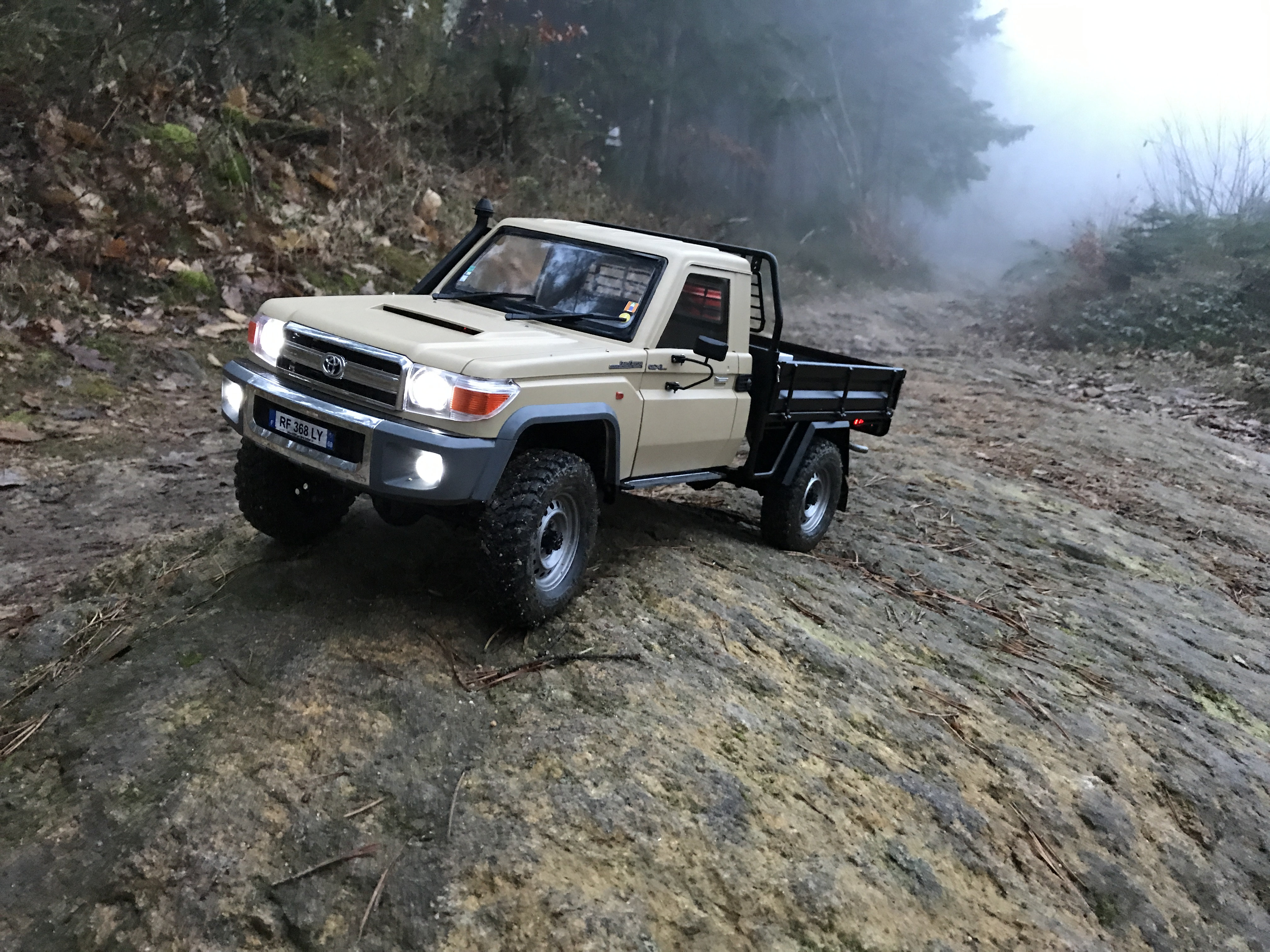

    La voici !
    J'ai pu faire une sortie cette après midi pour la tester, que du bon, son comportement est assez sein et équilibré malgré le poids de la benne Cchand 1,1kg .
    J'ai mis du poids dans le pare-chocs avant pour équilibré les masses, du moins essayer ...;)
    C'est mon premier scale avec suspensions à lames, pneus étroits et faible garde au sol .
    La conduite est vraiment différente ce qui est intéressant, pas de passage en force mais tout en douceur.
    Il faudra juste que je fabrique des intérieurs pour les ailes .
    Photos et vidéo sont à vous (y)

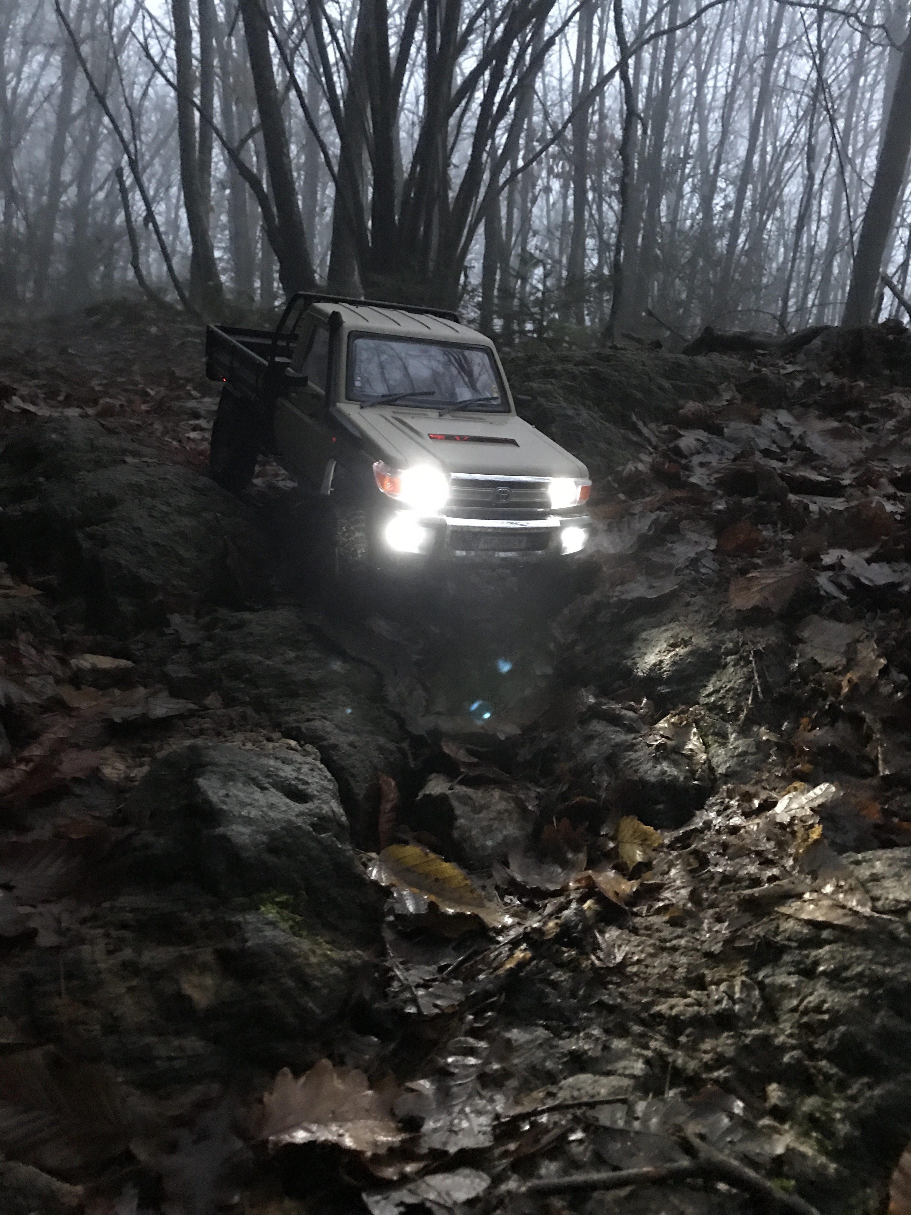

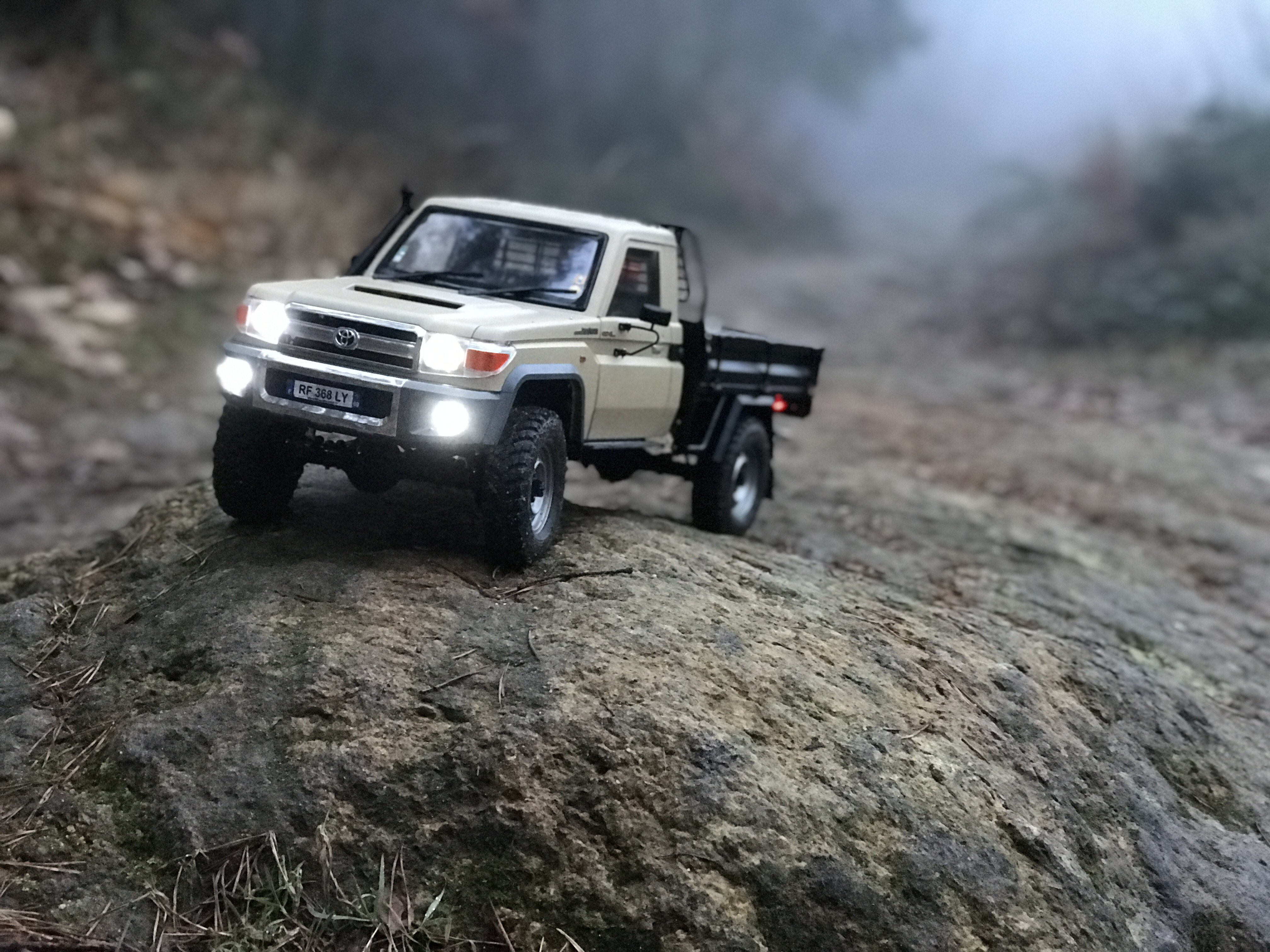

    Bonsoir à tous, voici des photos et une vidéo de ma sortie du jour.
    Je me suis régalé a faire cette sortie à la tombé de la nuit dans le brouillard, ambiance Walkind dead :hihi::hihi:
