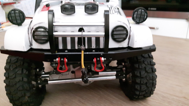

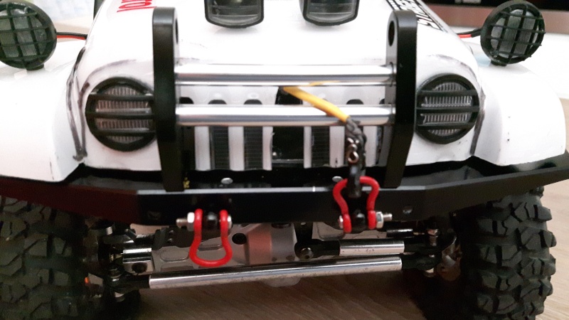

    moi je connais pas de voiture où le pare chocs est fixé sur la carro , et même si ça m'est arriver de le faire , je l'ai fait par obligation , mais ça n'a pas duré !!!
    perso je pense que au premier looping en avant , ta " rampe " , va servir de
    " pare " chocs , et que ton lexan va se fissurer , alors qu'un " vrai " pare chocs
    monté sur le châssis résistera mieux aux loopings :
    depuis ses photos , j'ai un peu modifié à cause de l'installation de mon vrai treuil , mais sur le principe , ça reste le même , pare chocs fixé solidement sur le châssis sinon rien !!!
    tu sais , quand tu vois débouler ton SCX10 sur une pente de 10 à 20m , ça te mets des idées comme ça dans la tête depuis !!! :hihi:

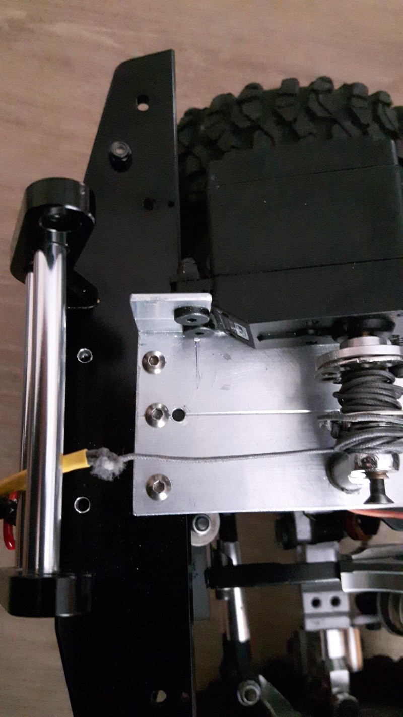

    Bon ben dans le colis il y avait un support servo pour le mettre en avant et un support moteur gcm, tout c’es super bien mis, tout seul comme il faut (y)(y)(y)
    6A2ED8B5-89C8-4EFD-BE5B-9D4FFF48C55E.jpeg B371627A-80D6-4A6E-8934-9AA7FACCD10B.jpeg
    Notez grâce à ce support servo, plus besoin de barre panhard ;););)
    4E02048E-9366-46B5-A36D-18093BFFA049.jpeg 5A50C9E5-C899-4FAF-99CF-165BA50EB0C2.jpeg 0F869A18-3F1A-4C8A-BFB4-6AA330900808.jpeg
    Petite question : l’alignement couronne/pignons est il bon ? :gne::gne::gne:
