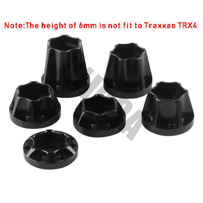

    si jamais cela avait touché , j'aurai acheté ceci :
    4PCS 12 mm Wheel Hex Moyeu Pour 1/10 RC 1.9" 2.2" jante de roue SCX10 TRX4 D90 CC01 VP | eBay
    :humhum:
    PS : j'ai des roues VP METHOD pour info !!! ;)
