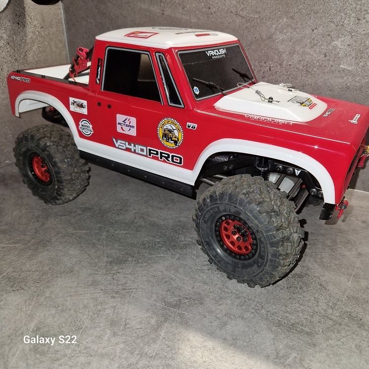

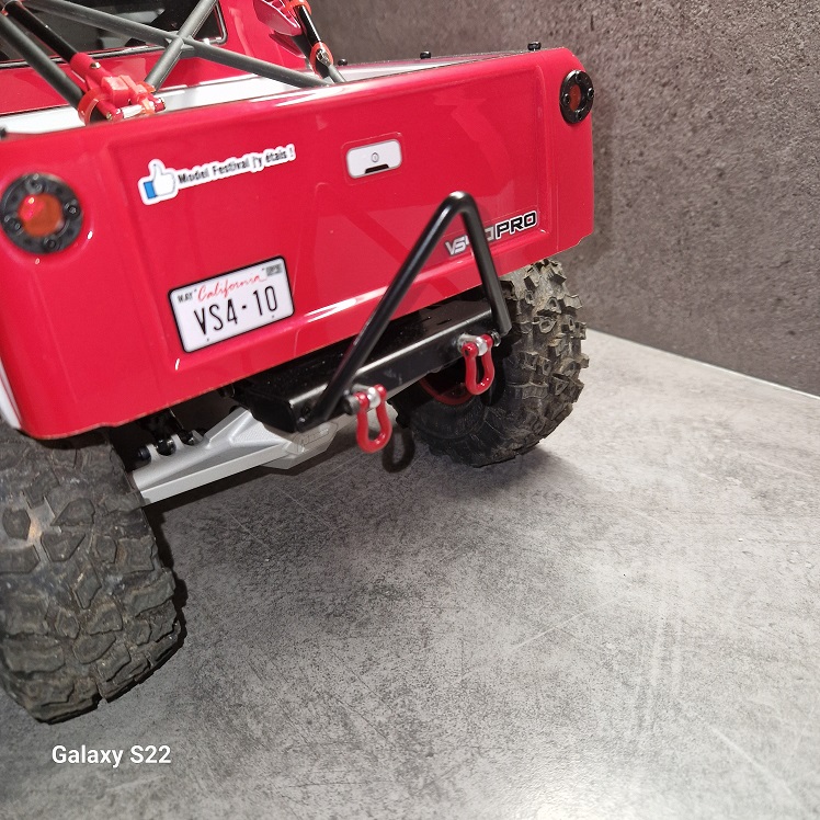

    hello , ben en voilà ( enfiiiiiiin ) de ses nouvelles :
    il est terminé maintenant , enfin là , il n'avait encore reçu toutes ses décos ,
    la peinture a été faite par un ami , car perso je déteste peindre les carro et
    là , au moins , ça a de la gueule !!!

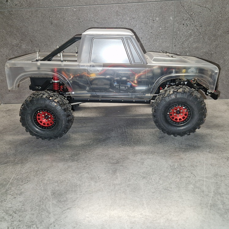

    sinon avant ça , il ressemblait à ceci :
    je précise que l'arceau arrière est une adaptation home made :humhum:

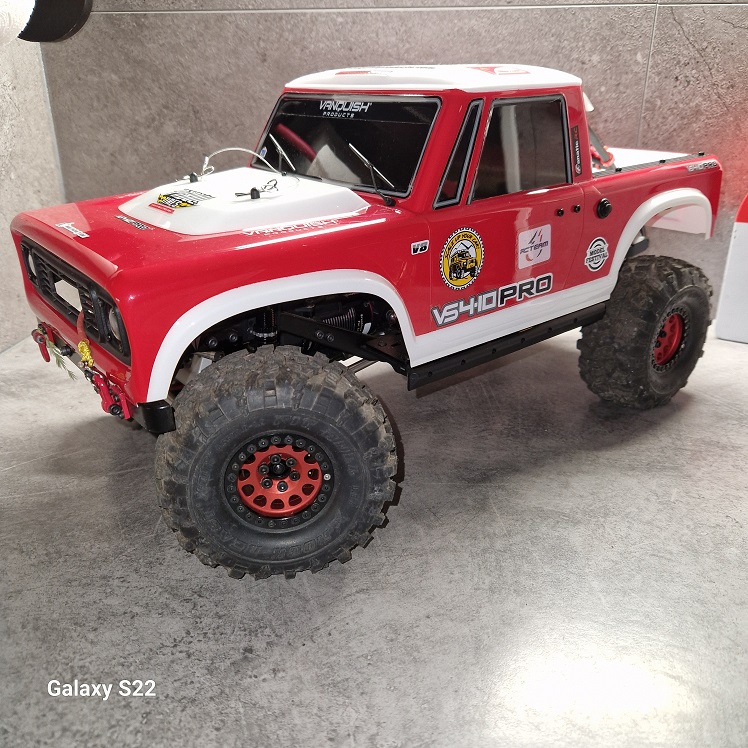

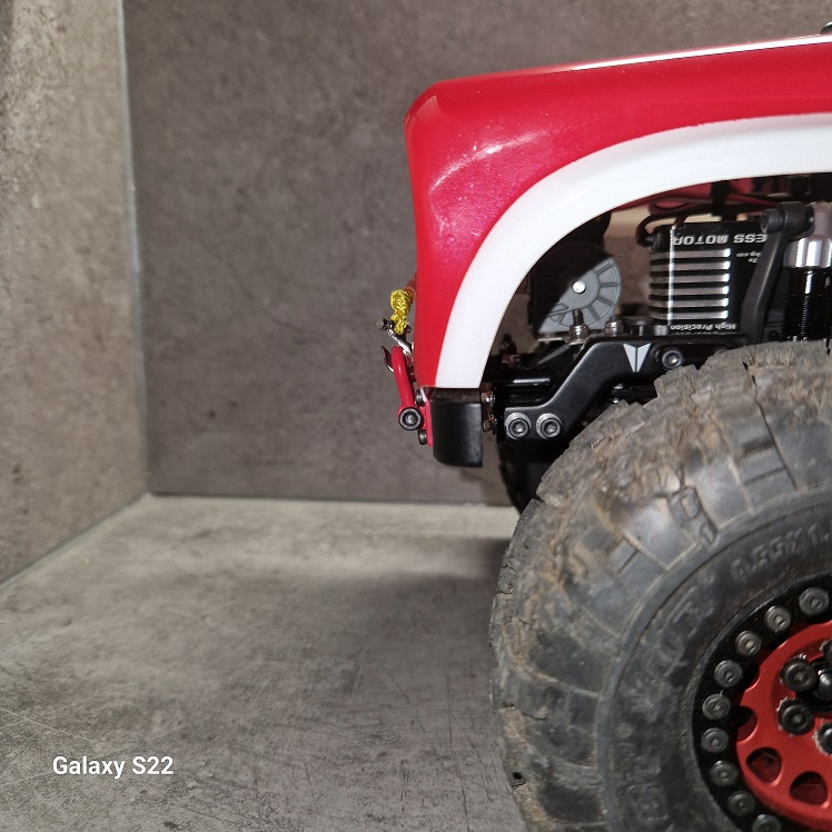

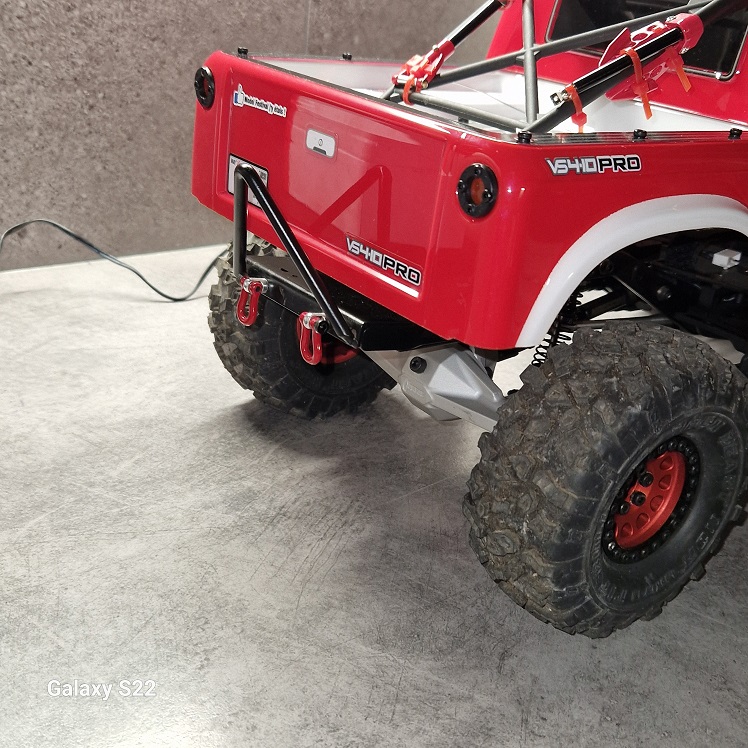

    sinon le voilà actuellement , dans sa dernière configuration :passur: :

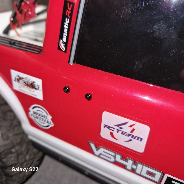

    là , j'ai choisi de ne pas mettre les poignées car elles étaient trop exposées
    et me semblaient assez " fragiles " et donc vu que les 2 trous étaient déjà percés ,
    je les ai juste ... bouchés :D :

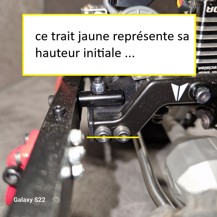

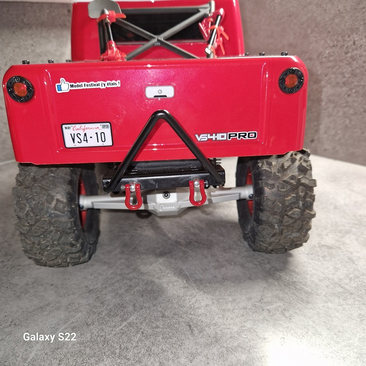

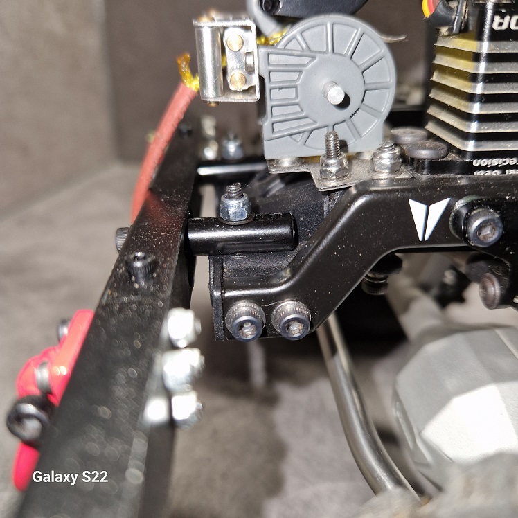

    maintenant le P.C. arrière choisi :
    oui ... il se monte à l'avant ... " normalement " !!! :hihi:
    perso je ne trouve pas que ça " jure " , et puis ça change du montage traditionnel :rolleyes:

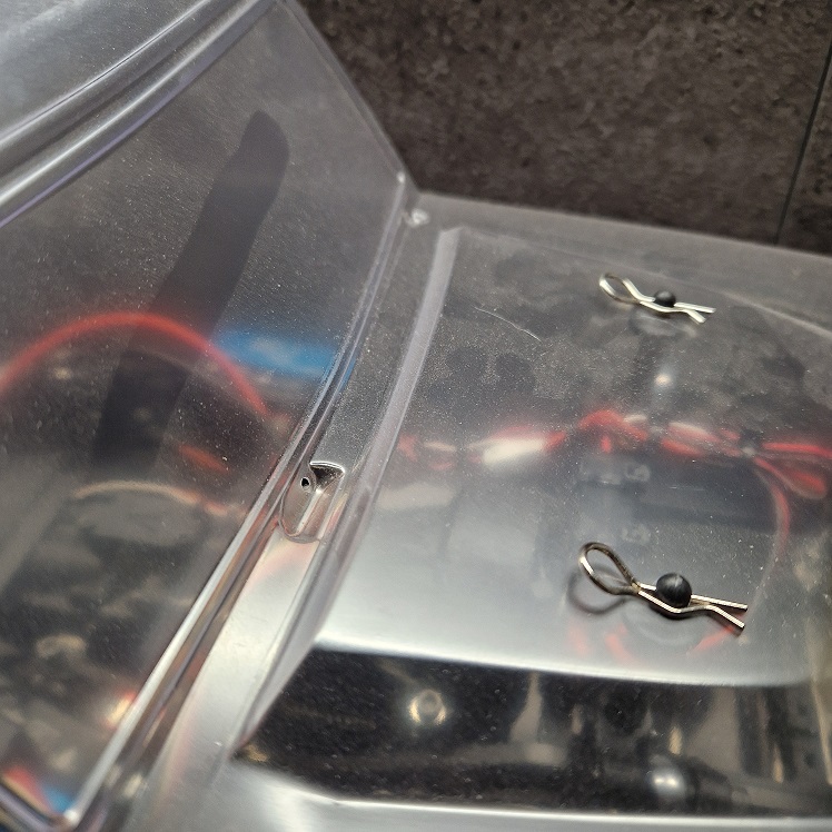

    et de toutes façons , le test une fois monté devant , m'a démontré qu'il touchait trop facilement et
    me stoppait net aux premières difficultés , donc j'ai opté pour un P.C. classique , monté en dehors
    du logement prévu , je l'ai donc monté à environ 20mm au dessus , j'ai comblé son logement avec
    un support de PC coupé , de cette façon , j'ai pu le maintenir serré correctement ,
    sans écrabouiller son logement d'origine (y) :

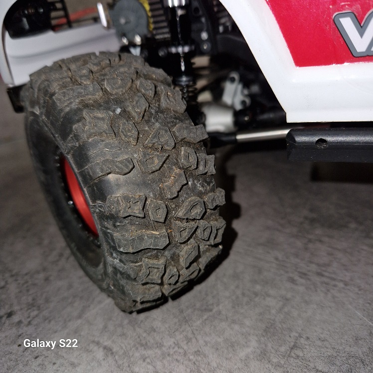

    les pneus choisis sont des PITBULL Rock Beast XOR 1.9 Pneus Alien Compound Avec Inserts PB9014 :
    Dimensions non consécutives sur 1,9 RIM Env. 115 mm x 48 mm = de vraies ventouses :love:

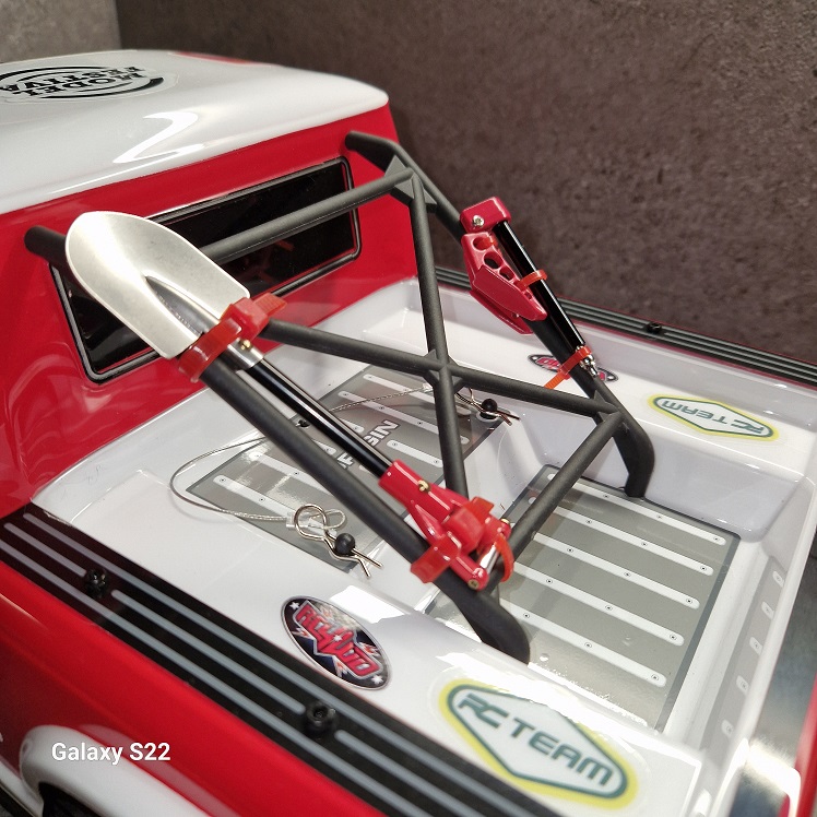

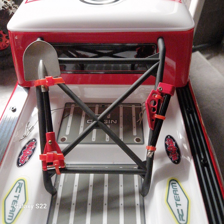

    parlons de l'arceau arrière maintenant :
    sa " déco " sobre mais habituelle :
    encore un riblon qui trainait dans ma " poubelle " :hihi: mais qui s'est adapté nickel :D
