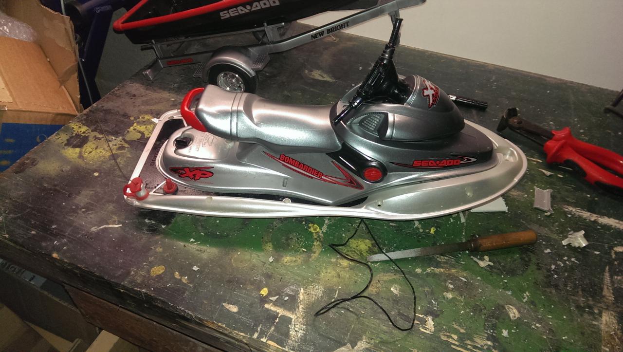

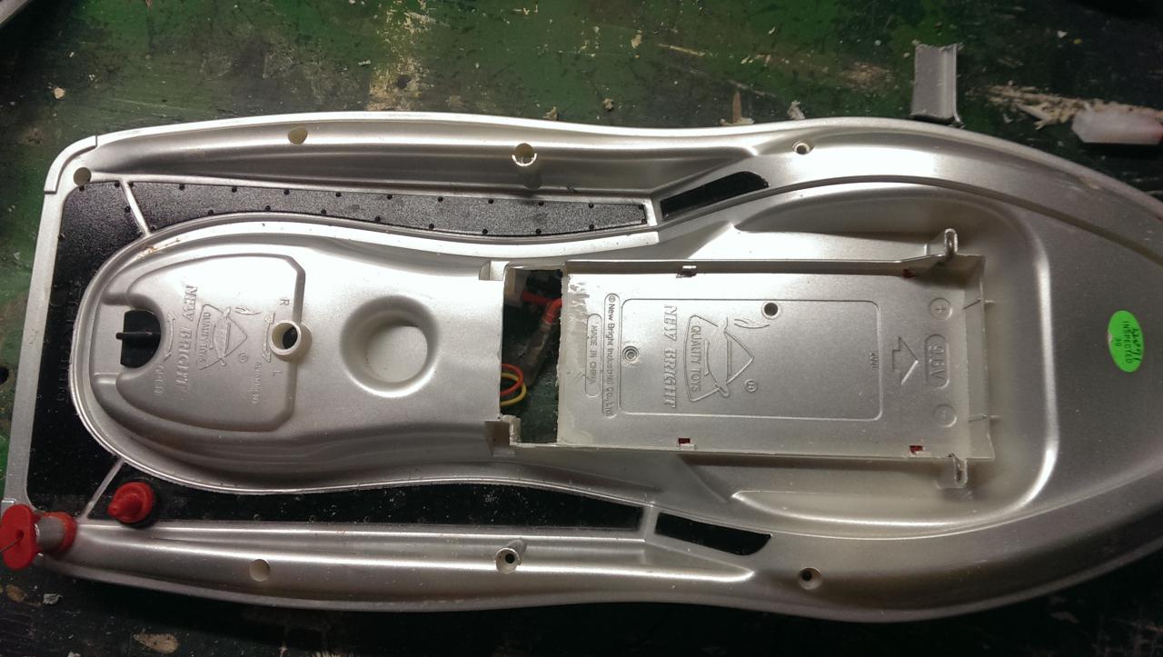

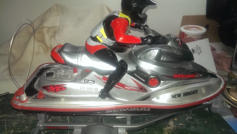

    A temps perdu et avec des pièces qui traine , je monte un Jet Ski 1/6 que j'ai déniché . Il ira très bien derrière mon land rover Discovery. 1/6 ou mon futur projet mais CHUT.........
    Son but ne sera pas de naviguer exclusivement mais juste faire un attelage pour mon 1/6 mais avec l’électro je pourrais le commander avec la même radio que le Discovery au cas ou il y aurait un petit lac prés d'un spot .
    Je vais me servir de la remorque existante en plastique pour en refaire une en alu sur le même principe
    Voila la bête

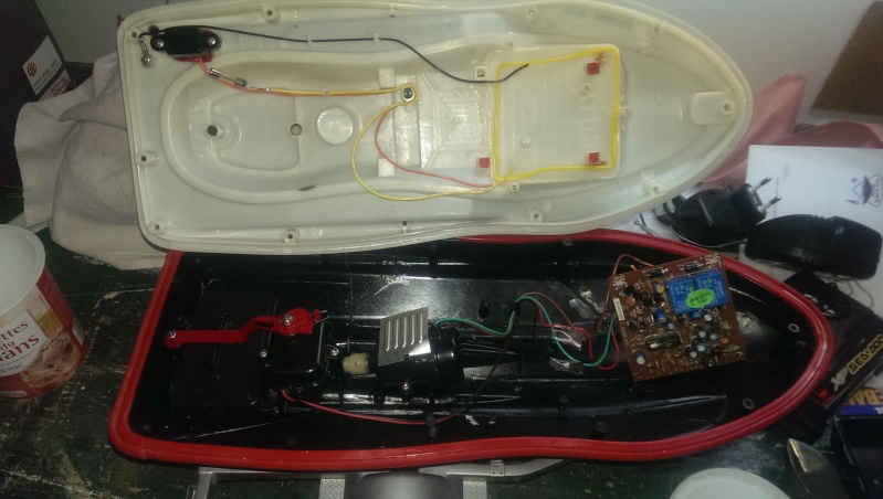

    Ouverte pour virer le merdier .
    implantation a blanc de l'electro ( elle sera dans un petit coffret )

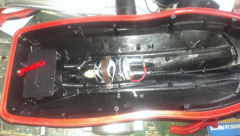

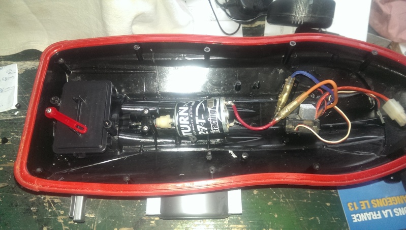

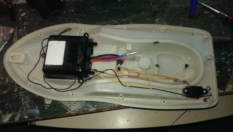

    Fixation du nouveau moteur , pour l'instant un 27 Tours mais j'ai un 15 qui traine si il arrache pas assez LOL
    avec l'implantation de l'electro

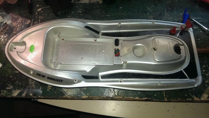

    vue de dessous
    de dessus

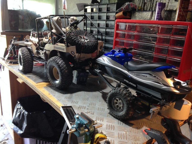

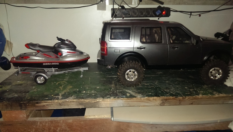

    Figure toi que je cherche depuis longtemps pour mettre derriere le def mais je ne trouve rien .... :jecpa3:

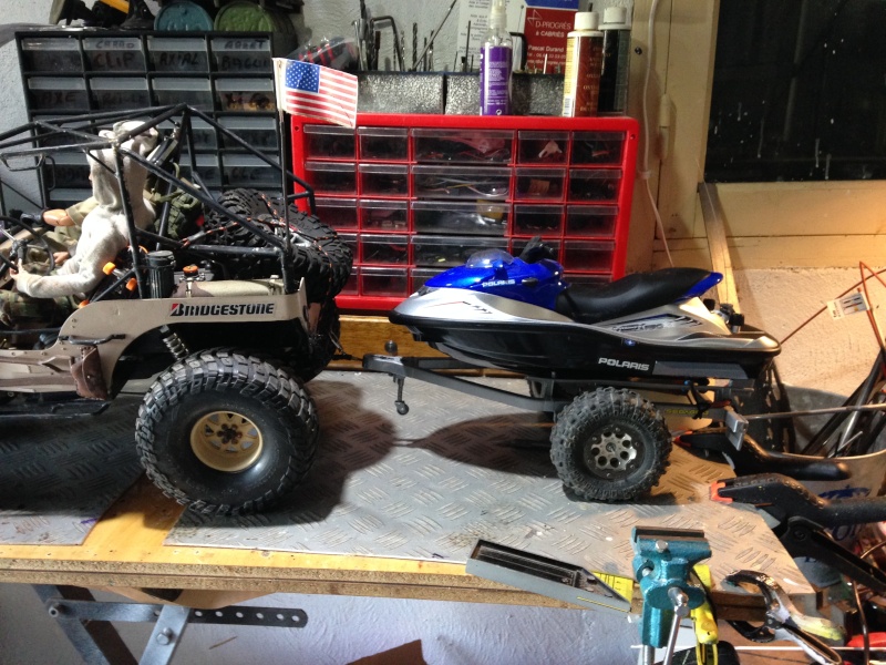

    Petit aperçu derriere le Discovery ( bien sur la remorque ne va pas mais c'est rien

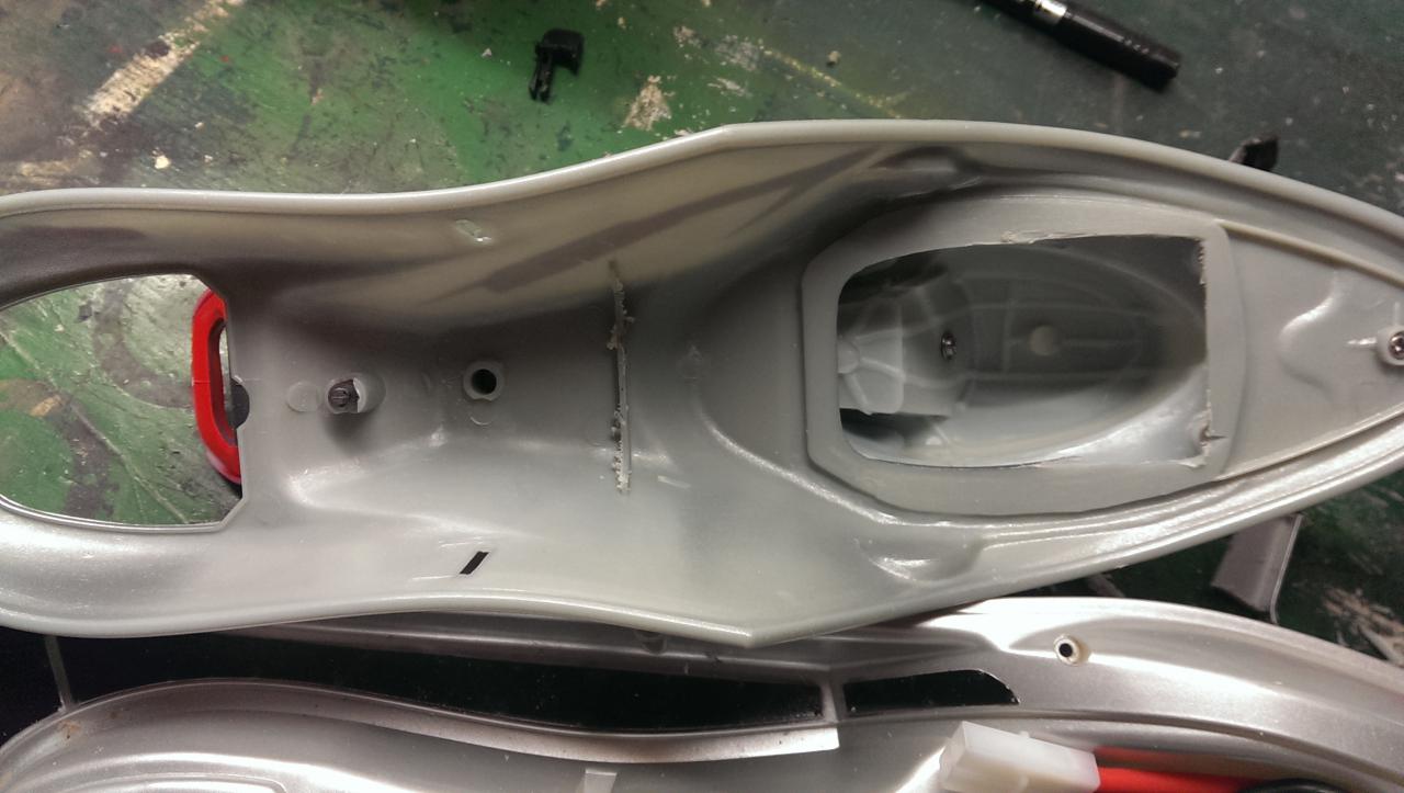

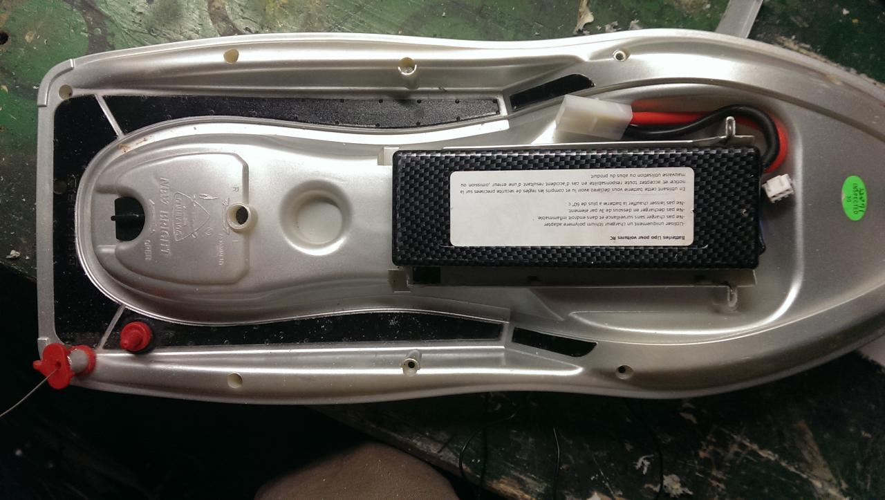

    On continu avec les découpes pour placer la batterie .
    batterie placée
    Je regarde qu'elle gène pas pour le dessus

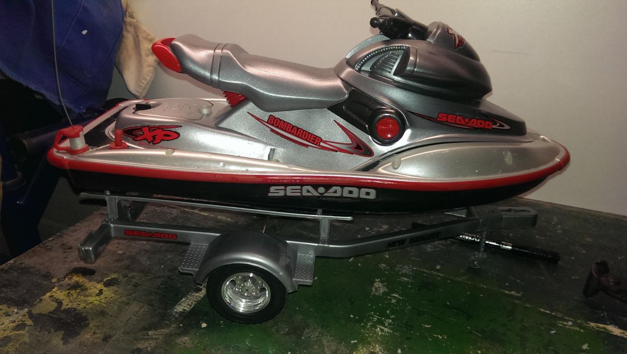

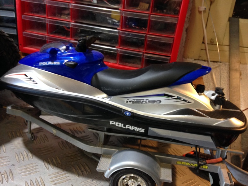

    Et voila fermé sur sa mauvaise remorque .
    Il me reste à trouver un servo pour la direction car dans tout mon foutoir je n'est même pas un servo qui traine . :mad3:
    Je l'ai mis dans l'eau et il resta a plat , de toute façon il y a dedans une petite boite avec plein de lest au cas ou , mais j'irai faire un tour chez mon spécialiste de la navigation :ang3:

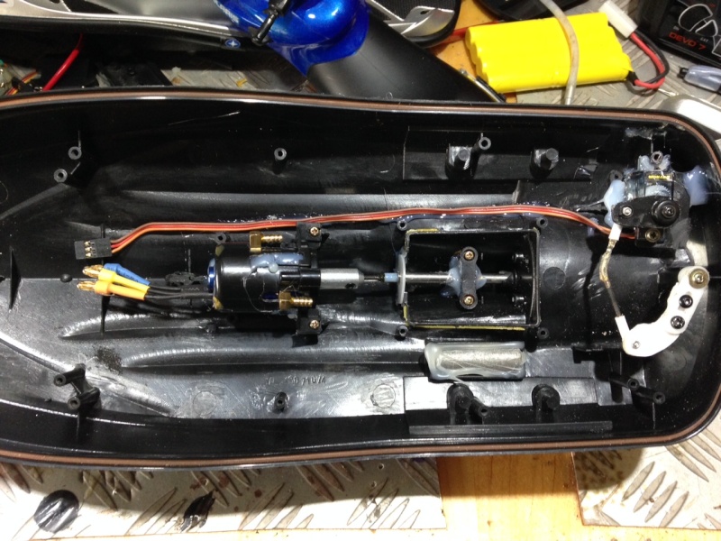

    Aujourd'hui démontage du moteur/électronique/hélice ,direction la poubelle :tadaa3:
    J'ai commencer par mettre un vrais "axe de transmission /hélice" , et refait le système de direction avec un vrais servo :brico3:
    J'attends ESC 60a et moteur 4800kv brushless refroidissement par eau:wink3:
    Le tout va fonctionner en 3s
    :yes3:

    Moteur/esc reçu et monter,essai a blanc :wink3:
    ca va envoyer grave en 3/4s
