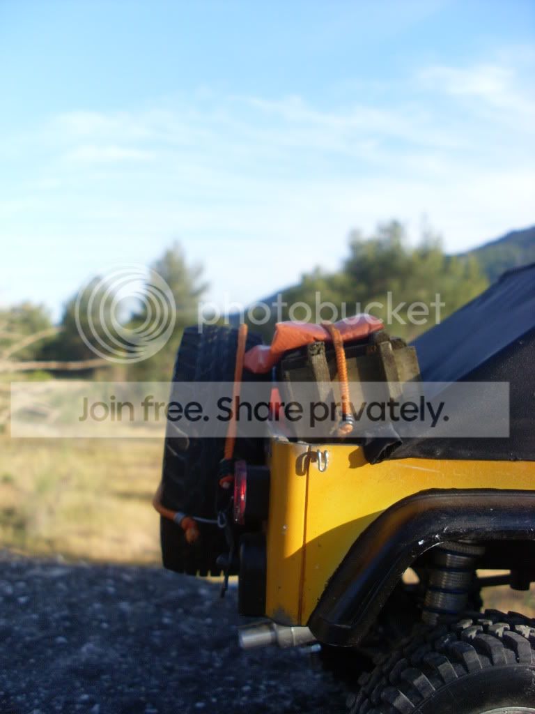

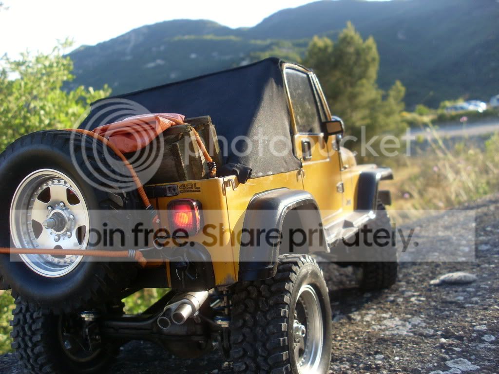

    voilà les seules photos que j'ai de l'arrière de la jeep. J'en ferais peut être cette aprem :)
    Je n'ai appris nul part à faire des photos, j'adore la photo depuis longtemps, donc au feeling :)
    avec vip3r nous faisons le maximum pour avoir de belles photos, en étant le plus réaliste possible!!!!
    Et pour le sabot en plastique, je ne suis pas trop pour, même si esthétiquement parlant c'est pas top du tout.
    Car je roule énormément dans l'eau, et boue avec, et vu que l'electronique n'est pas étanchéisée, si je fais une autre ouverture le chassis sera innondé et ça va être ennuyeux de devoir ouvrir l'esc pour le nettoyer toutes les 5mins ^^'
    Je serais plus d'avis pour mettre un skyplate en alu, nan ?
