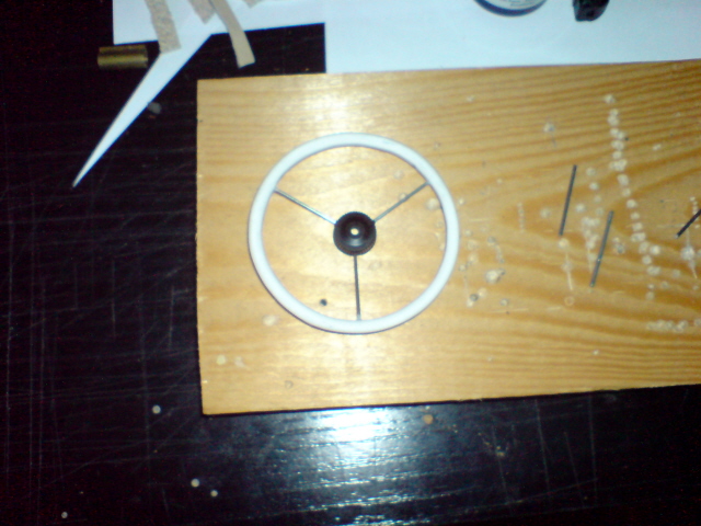

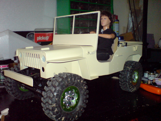

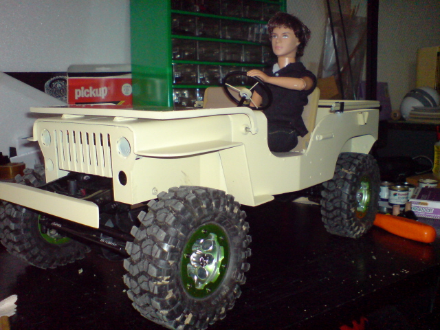

    Donc voici les maigres évolutions de la Willys:

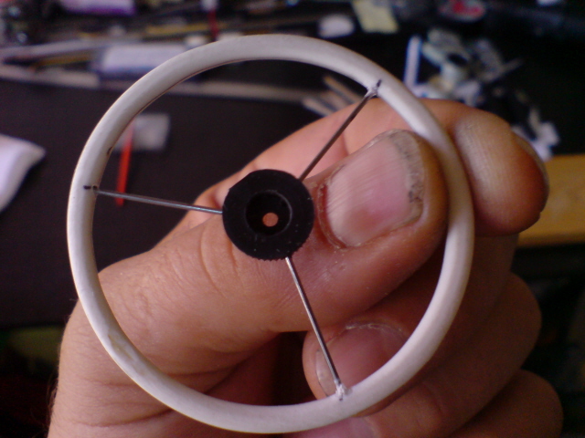

    Pour commencer (ou continuer :rir3: ) fabrication du volant à l'aide de la plaque plastique collé en 2 épaisseur
    ce qui me donne 3mm d'épaisseur, découpage à la Dremel puis ponçage pour la finition.
    Une espèce de bouchon de valve pour faire l'axe du volant et corde à piano pour faire les 3 branches.
    Je fais les 3 petits trous dans le volant pour y mettre et collé les branche en corde à piano puis 3 trous dans l'axe qui est mis à la fin
    pour bien l'ajuster avant collage et voilà ce que sa donne:

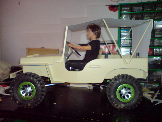

    Travail suivant:

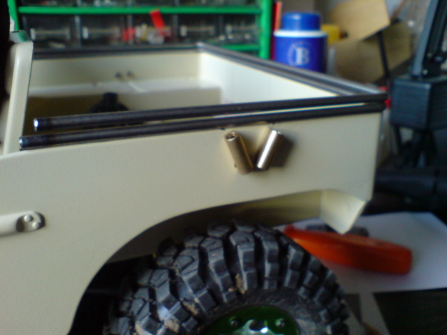

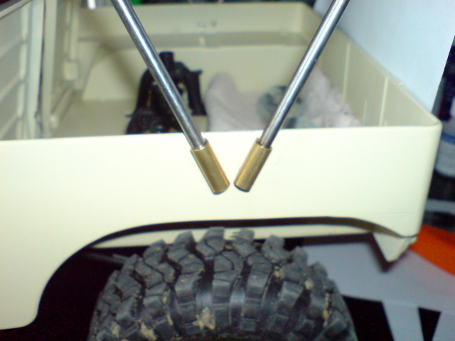

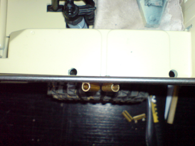

    Fabrication des arceaux pour y mettre une capote(amovible). J'utilise des tiges en acier de 4mm de diamètre
    et pour les monter sur la carrosserie une idée lumineuse m'arrive (sa va le cerveau marche encore :mdr3: ) en utilisant
    des dominos d'électricien auquel je prend soin d'enlever la garniture car le diamètre du trou est pile-poil.
    Puis fixation sur la carro par l'intérieur à l'aide d'une vis.

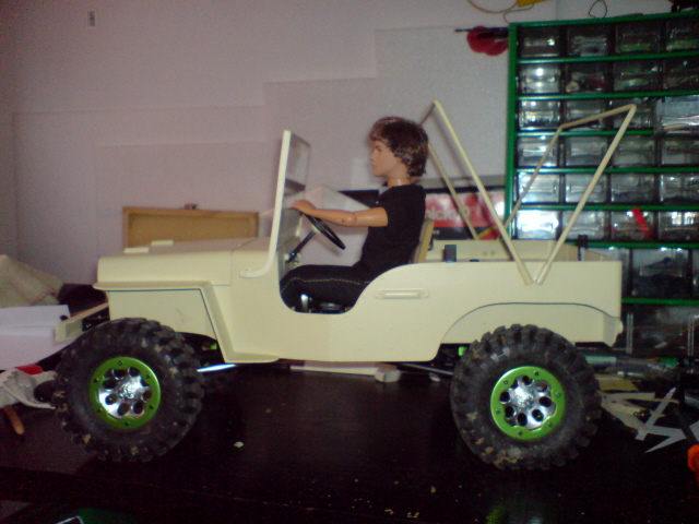

    Pour mettre les arceaux sur la carro en position décapoté j'utilise les petits clips fourni dans le kit du SCX10 qui servent
    à maintenir les fils électrique le long du châssis, c'est encore une fois pile-poil le bon diamètre et ainsi les arceaux ne bouge pas
    lorsque le véhicule évolue, voici ce que sa donne:

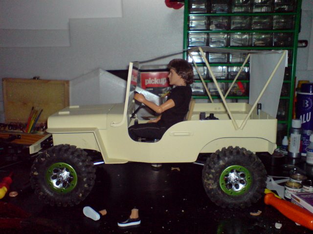

    Un petit coup de peinture, découpage dans du papier des gabarits pour la fabrication de la capote et voilà une ébauche du résultat:
    Je vous laisse il est l'heure de manger et vous dit à plus pour la suite. :wink3:

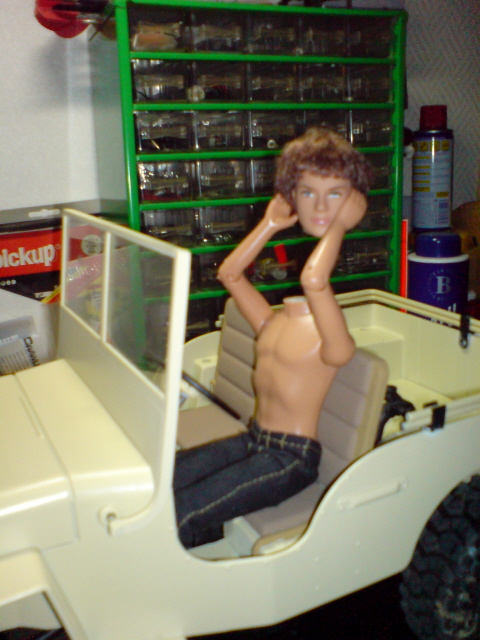

    Re: Jeep Willys sur base SCX10
    Salut bande de ouf. :wink3:
    Le coup du pilote, effectivement je le trouve un peu grand, le tronc pas sûr qu'il soit trop grand.
    Pour le tonneau, faut pas, surtout pas même. Au cas ou cela arrive je sais déjà que le pare-brise on peut lui dire adieu
    et peut être aussi le volant après le reste résistera normalement. Allez une p'tite prière devant Saint Scale
    pour ne pas faire de tonneaux. :priest: :priest:
    Mais dans ma tête je possède bien un scale, pour les risques il y a le crawler(D'ailleurs j'suis en manque en se moment... :mad3: ). :wink3:

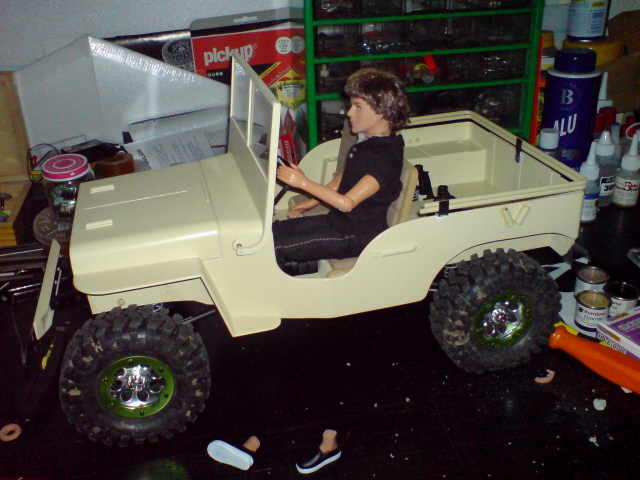

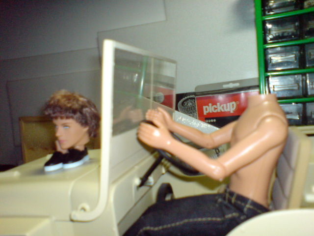

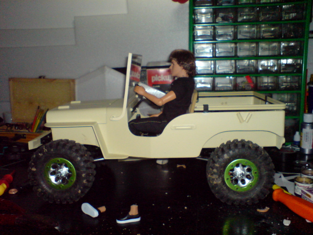

    Re-salut à tous.
    Suite au problème sur la taille de l'avatar j'ai utilisé les grand moyen, comme le temps des rois de France
    je me suis transformé en bourreau encore une fois. :mad3:
    Décapitation de Bob, un coup de Dremel pour diminuer le coup de celui-ci et puis un point de colle
    pour remettre la tête et voilà le résultat:
    Avant et après:
    Pour moi il est impeccable maintenant.
    Voilà, c'est fait, je vais pouvoir me remettre de mes émotions :burp3: ... :mdr3:
    Stéph
