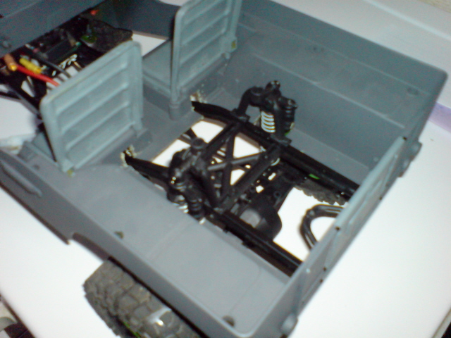

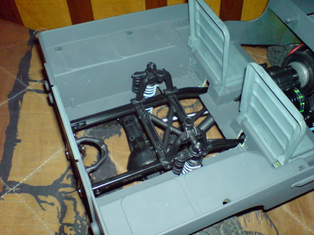

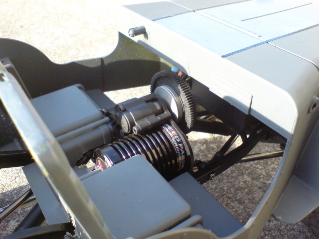

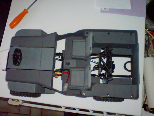

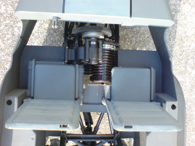

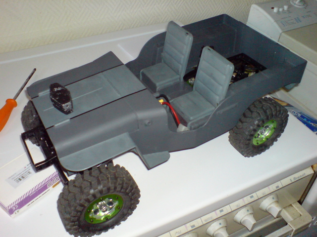

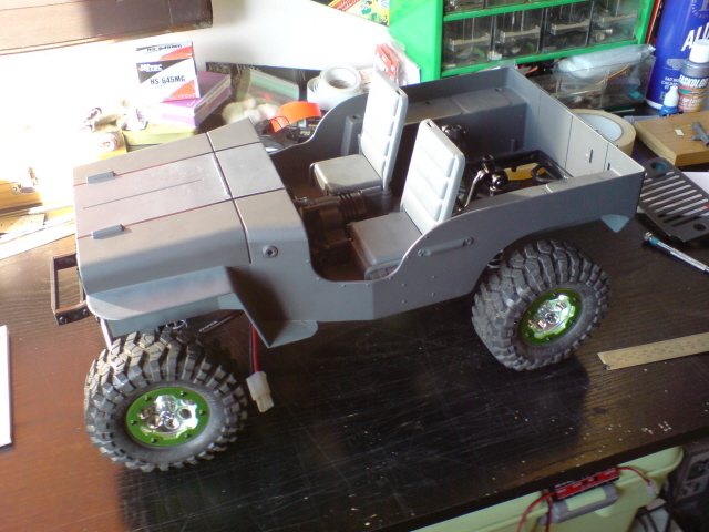

    Donc pour commencer, démontage du skid pour le remonter dans l'autre sens, ainsi la couronne
    de la transmission ne tombera pas sur les sièges de la Jeep.
    Puis je découpe la carrosserie pour pouvoir l'adapter au mieux sur mon châssis.
    Je ne cherche pas à faire une réplique parfaite mais plutôt un véhicule qui garde ces proportions
    style "Willys améliorée".

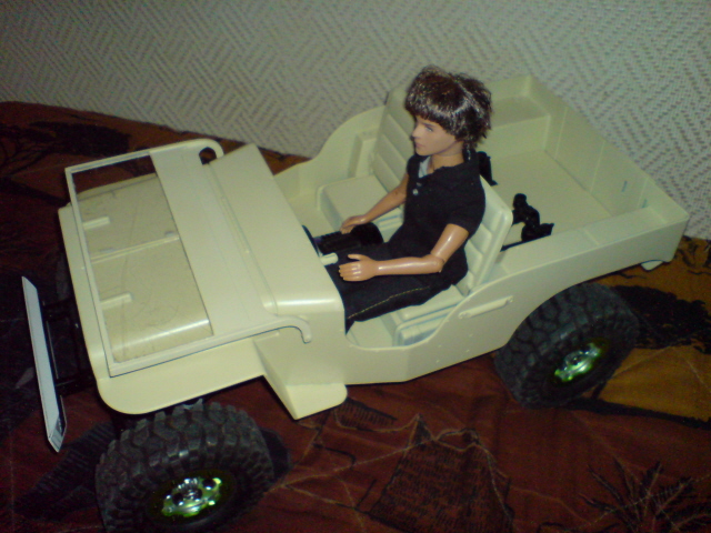

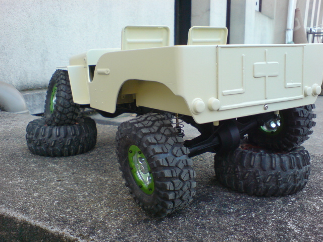

    J'arrête mon blabla et vous présente quelques photos de celle-ci:
    Puis découpage pour la transmission:

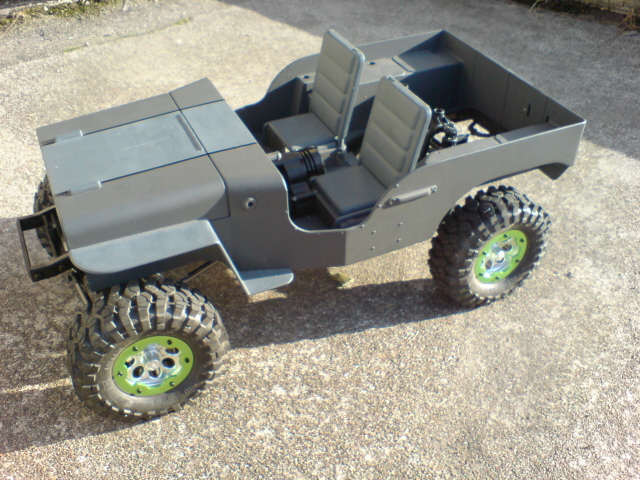

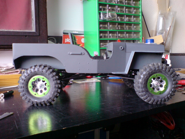

    Et voilà ce que sa donne, je pense que les proportions n'ont rien de démesurés, elle est plus haute
    que l'origine mais rien de choquant à mon gout, voyer plutôt:
    Voilà pour le moment, à bientôt pour la suite. :wink3:

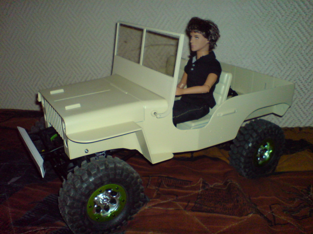

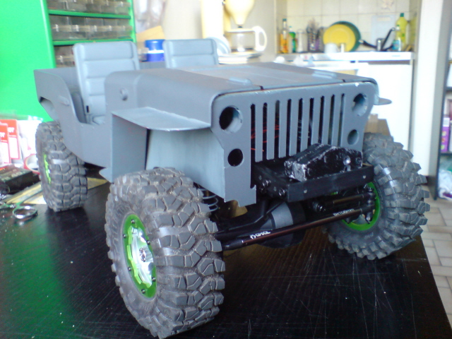

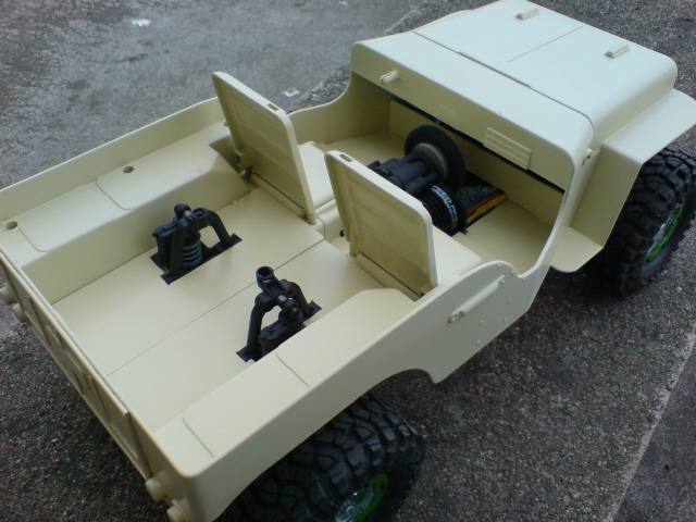

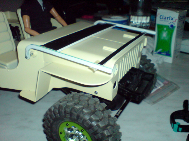

    Voilà des news de l'évolution de la jeep.

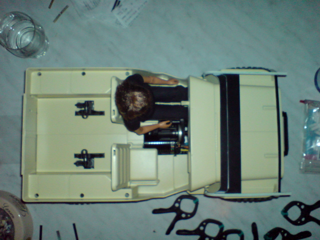

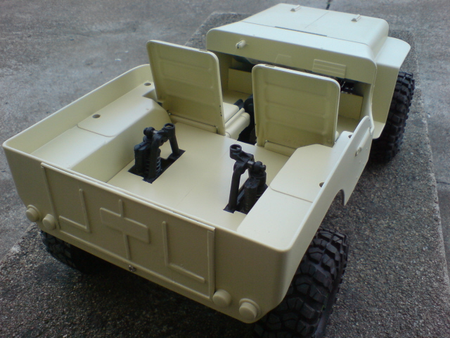

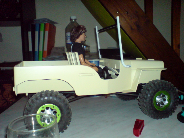

    Habillage du planché avec la plaque plastique de 1,5mm d'ép.
    Puis nouvelle couleur pour la jeep en satiné.

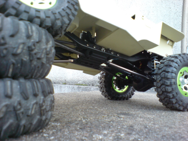

    Le pack d'accus est placé sous le capot en travers, un coup de bol d'ailleurs car au début
    je pensais le mettre à l'arrière dans la benne et faire une fausse caisse en bois pour le dissimuler. :yesintel3:
    La carrosserie est fixée avec 3 vis, 2 devant et 1 derrière (pas trop de vis...) car il me faudra enlever la
    carrosserie pour changer d'accus.

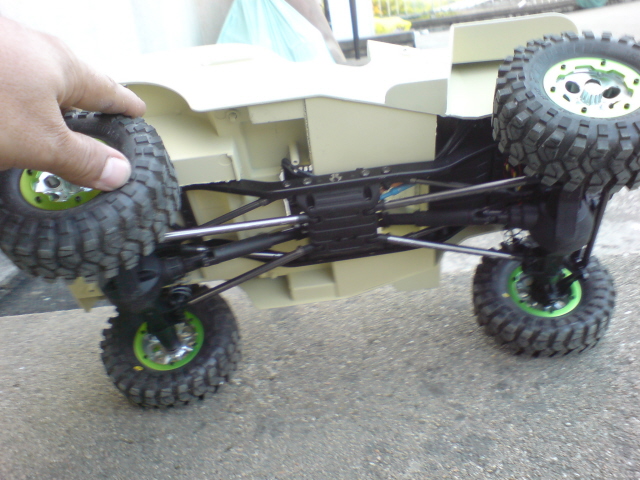

    Les croisements de ponts sont impeccables, rien à modifier, pas besoin de régler la course des amortos.
    Trouver un avatar à la bonne taille n'est pas chose facile mais j'en ai trouvé un pas trop grand
    car la taille idéale aurait été 25cm et celui que j'ai trouvé fait 27cm les autres faisaient 30cm ou 18/20cm.
    Puis début de confection du pare-brise avec le même plastique de 1,5 d'épaisseur.
    Je triche un peu d'environ 5mm sur la hauteur du pare-brise pour compenser la taille de l'avatar, on peut
    le voir sur une photo celle avec le pare-brise rabattu.
    Les photos:
    Voilà pour les dernières news de la willys.

    Oh. Mais c'est Bob. :wink3:
    Il auras peut être le droit de faire un tour demain avec Lara si il est sage.
    Sinon y passeras sous le Ford :mdr3:
    Perso je trouve le pare brise un peu grand.
    Mais avec le toit ça vas peut être aller. Bien que j'ai une préférence pour la barquette pare brise rabattu. :wink3:
    Mais j'ai confiance. Vu le boulot déjà fait j'ai même pas peur. :yes3:

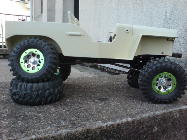

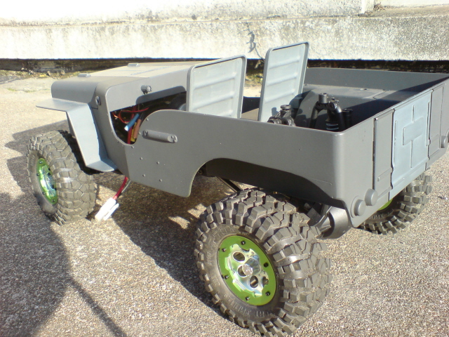

    En attendant deux p'tites photos du pare-brise peint.
    Tu me diras ce que tu en penses Nicolas au niveau proportion mais je pense être pas trop mal
    en sachant que je l'ai fait un poil plus haut (env. 5//6mm) pour l'adapter à l'avatar.
