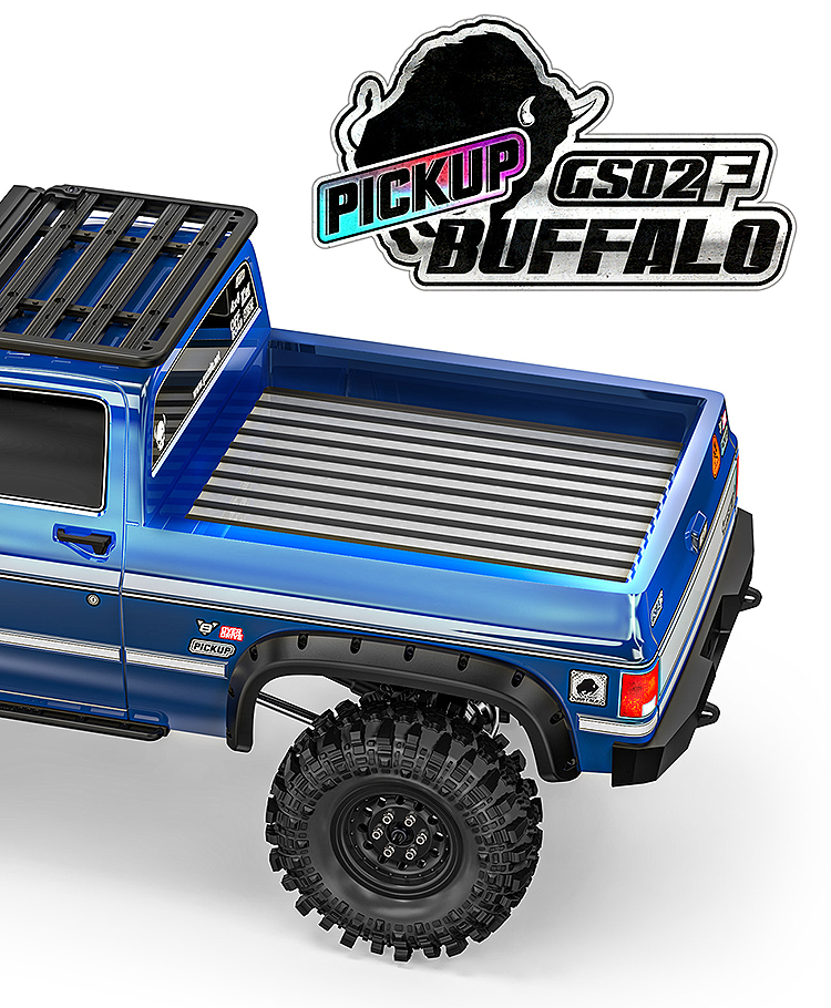

    En trainant sur le site de Tamico, je suis tombé sur le kit Gmade GS02 Buffalo Pickup et vu que ça fait un bail que j'avais envie de me faire un beau "Square Body", j'ai décidé de me pencher un peu plus sur le modèle...
    En effet, si RC4WD, FMS ou même Traxxas proposent dans leur gamme différentes versions de cet emblématique 4x4 Chevrolet, que ce soit en version pick up ou SUV, ils ont tous la "brillante" idée d'en proposer la même version, a savoir le modèle 1979 avec les petits feux ronds et moi, c'est pas celui que je préfère...
    J'ai en effet un gros penchant pour le modèle 1983 qui possède une calandre plate avec 4 petits feux carrés et globalement, cette version est plutôt boudée par les fabricants... (n)
    J'aurais pu me tourner vers la 3D mais là encore, les modèles dispos sont soit chers, soit de qualité douteuse et j'arrivais pas à trouver un design satisfaisant...
    On en revient donc à ce GS02 que j'avais il y a déjà longtemps exclu parce que je trouvais la carrosserie pas terrible sur les photos de présentation mais, faisant fi de mes préjugés, je me suis quand même lancé dans le visionnage de quelques vidéos à propos de ce modèle et je dois dire que finalement, il est en fait pas si mal que ça, voir même en fait plutôt réussi malgré quelques défauts inhérents au Lexan...
    Mais du coup, me suis-je dit, pourquoi ne pas transformer ses défauts en forces ?!

    Le GS02 pickup ressemble pour sa part à ça :
    Dans mon esprit, je pense garder la benne aussi intacte que possible afin de pouvoir revenir en arrière si l'envie s'en faisait sentir, je ne partirais donc pas sur un gros module dépanneuse rapporté mais simplement sur la benne d'origine modifiée, un peu comme sur ce modèle :
    Et pour les couleurs, rien est encore décidé mais je pense rester sur quelque chose d'assez simple, actuellement j'aime bien l'idée du bleu/blanc un peu comme celui ci :
